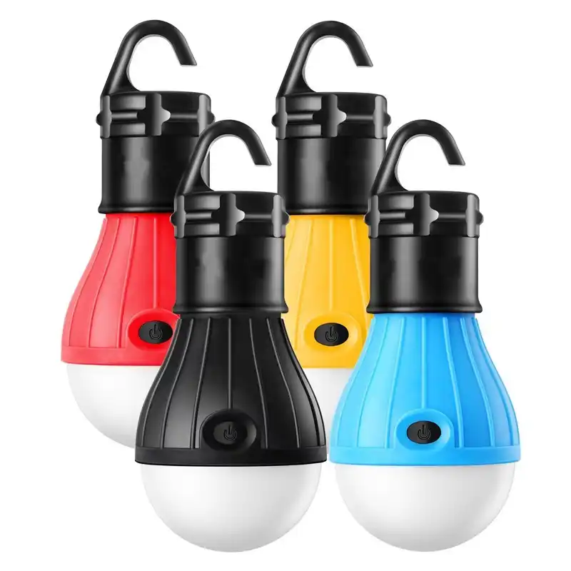

n°59633382
gsx33
Make France great again
Posté le 29-04-2020 à 15:41:30  profilanswer
sebsebien1 a écrit :
Bonjour msieur dame,
Je cherche une loupiote pour éclairer l'intérieur d'une tente. j'aimerai un truc qui puisse se suspendre la tête en bas et qui diffuse comme le ferait une ampoule.
Je voudrais  quelque chose de léger qui soit un peu plus qu'un gadget avec une autonomie relativement bonne
J'ai repéré la Nitecore LA10 (qui existe en deux version ? )et la Fenix CL09.
Que pensez vous de l'une ou l'autre pour mon usage?
connaissez vous d'autres alternatives qui soient plus intéressantes pour cet usage?
Merci d'avance
https://ae01.alicdn.com/kf/HLB1xBJmavjsK1Rjy1Xaq6zispXaZ/Mini-lanterne-Portable-tente-ampoule-LED-lampe-de-secours-en-plein-air-tanche-crochet-lampe-de.jpg_q50.jpg
De rien :o
n°59633388

sebsebien1
Posté le 29-04-2020 à 16:20:45  profilanswer
merci pour vos réponses,  par contre l'ampoule proposée par gsx33 à un encombrement très supérieur aux deux autres...
n°59633896
gsx33
Posté le 29-04-2020 à 16:22:35  profilanswer
Pas dans ton porte monnaie :o

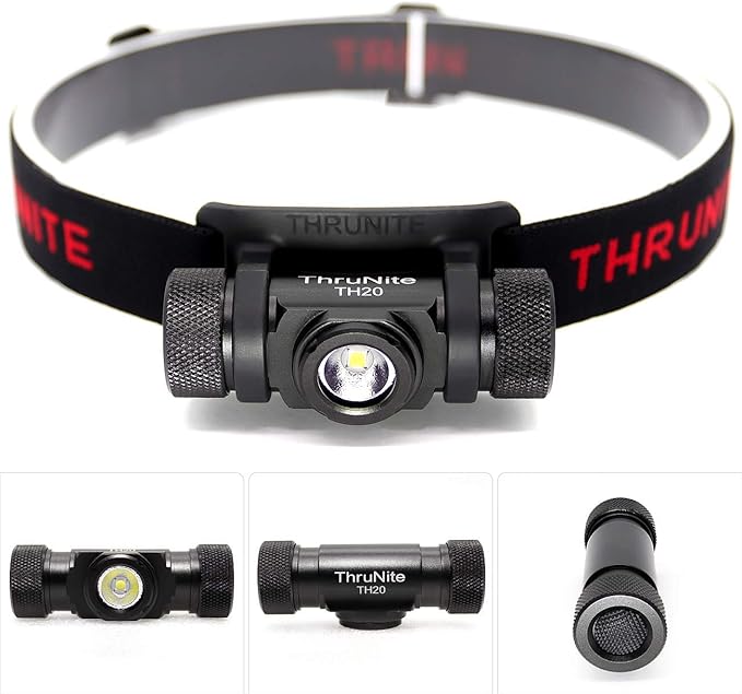

Puis j’ai trouvé une ThruNite TH20 :
https://images-na.ssl-images-amazon.com/images/I/610db8TTFjL._AC_SX679_.jpg
Tout en métal, bonne marque et en plus, elle accepte une 14500 en plus d'une AA. Elle a 4 modes en AA :
Firefly (0.3 lumens, 14 days)/Infinity Low (1.6 lumens, 21 hours/Infinity High (230 lumens, 95 minutes )/Turbo (250 lumens, 93 minutes). 520 lumens en mode Turbo avec une 14500  [:implosion du tibia]
J'ai mis quelques minutes avant de comprendre que l'on pouvait régler librement la luminosité, de 1.6 lumens (je suppose) a la puissance maximale. En fait, ce sont des modes numériques mais ils sont très proches les uns des autres
et on aurait l'impression que ce serait linéaire.
Dans la review ici, les modes sont bien régulés : Review: Thrunite TH20 NW Headlamp (pics, beamshots, runtime)
Par contre, dans celle la, c'est original : Thrunite TH20 Flashlight Review
Autre revue ici : Thrunite TH20 - AA / 14500 headlamp first look et ici : Review: Thrunite TH20 Neutral White (1xAA/14500)
Une vidéo de test ici :
https://www.youtube.com/watch?v=tmXU3P6TV4I
Étonnant dans la vidéo, il dit qu'il a une version blanc cool (froide (5500-6500k)) mais quand il compare avec les autres, on dirait qu'il a une version neutre (4500-5500k).
C'est d'ailleurs cette dernière que j'ai commandée sur Fasttech pour 33€ -5% avec un code (BLF).
Dans la foulée, j'ai commandé une Authentic Nitecore NL1485 14500 3.7V 850mAh Rechargeable Li-ion Battery
Comme d'habitude avec la Chine, reste plus qu'a attendre.

Je l'ai acheté pour ma mère à Noel en version NW, la led est assez hideuse, très verte. je l'ai changé récemment par une sst-20 2700K. Elle est assez grosse pour une AA, mais c'est aussi parce que je suis habitué aux Zebralight qui sont minis et très légères. Pas de protection de surdécharge pour le li-ion, AMA j'aurai du prendre l'Acebeam H40, corps similaire et même prix mais avec une meilleure led, protection surdecharge qui permet d'utiliser les accus récents de haute capacité non protégés comme le vapcell L10.
Sinon la TH20 je l'avais eu chez Amazon à 30€ chez un vendeur tier FR, pas plus cher que de Chine si je me rappelle bien.
