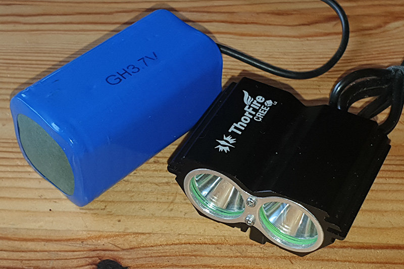

Salut !
J'ai retrouvé ça dans un carton :
https://zupimages.net/up/20/17/5quz.jpg https://zupimages.net/up/20/17/2cf6.jpg
La lampe est alimenté en 3.7v.
Un 1er appui sur le bouton de la lampe l'allume à fond. Un second baisse l'intensité lumineuse. Un 3e enclenche le mode strobo. Un 4e et dernier éteint la lampe.
Savez-vous si il y a un moyen que la lampe soit allumée à fond dès qu'elle alimentée ? (bypasser interrupteur et les modes)
C'est pour la brancher sur une autre source d'alimentation, et j'aurai ajouté mon propre interrupteur avant.

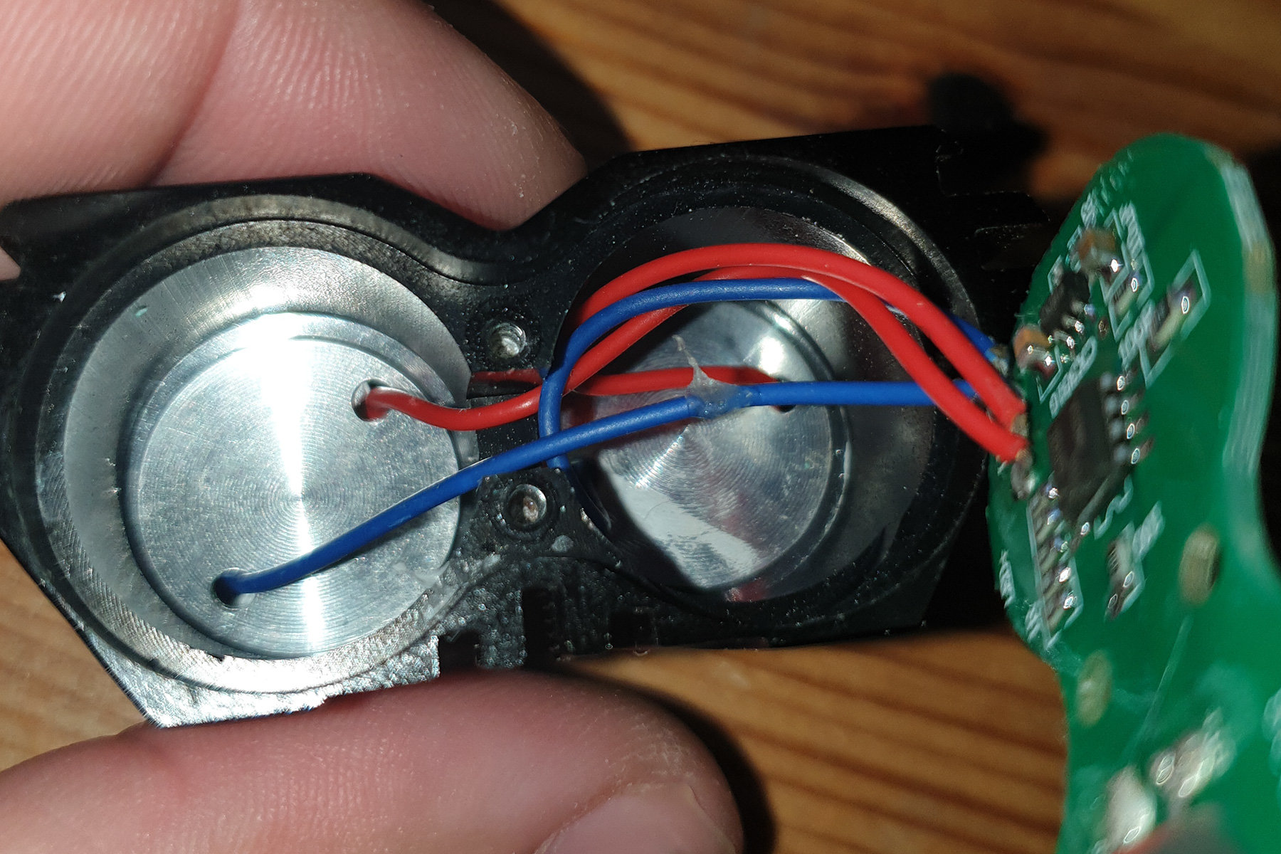

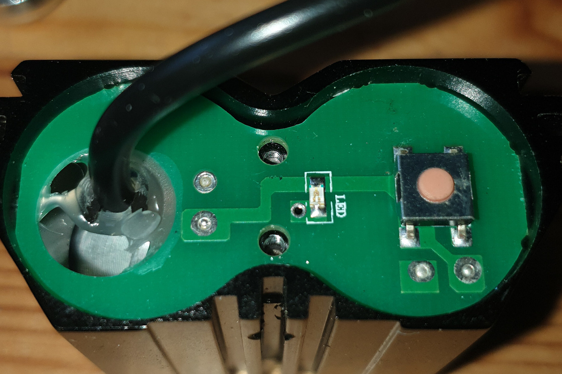

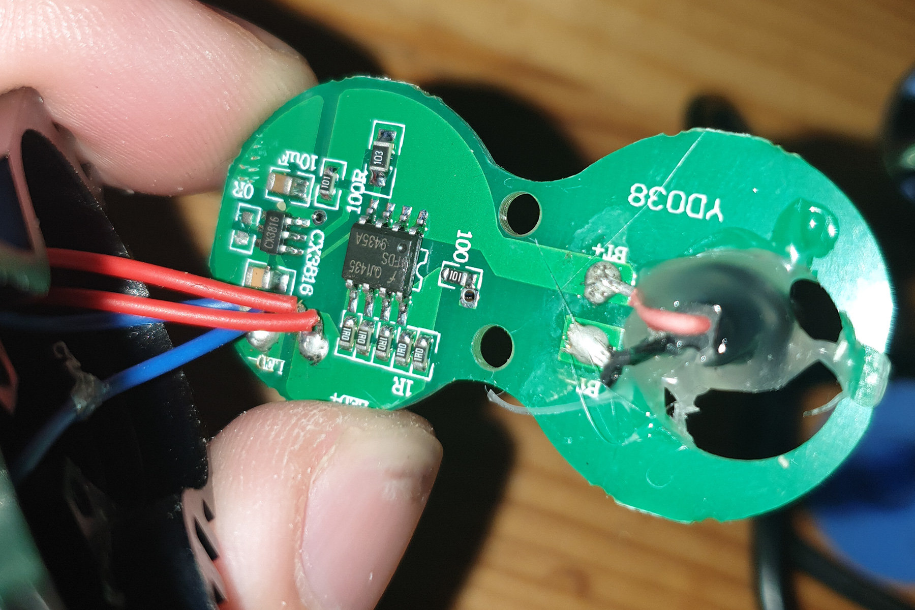

Posté le 25-04-2020 à 19:14:53  profilanswer
Suffit juste de passer outre le microcontrôleur qui contrôle le merdier en coupant la bonne broche et mettant la commande du transistor direct au + (si c'est un transistor bipolaire à la con ne pas oublier la résistance de base).
Ça peut être de bon goût de rajouter une résistance modique en série au passage car le machin compte surtout sur la résistance de la batterie pour limiter le courant en pleine patate :o
Démonte l'arrière, fait deux photos recto/verso du circuit imprimé et je te montre ce qu'il faut faire :D

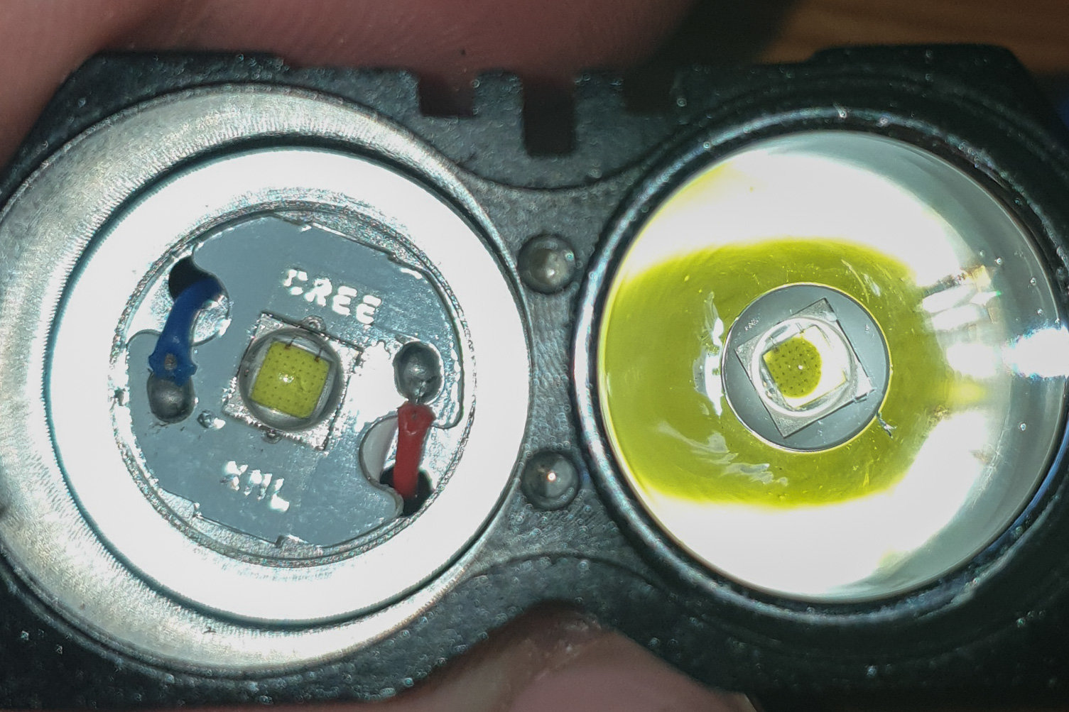

C'est conçu pour fonctionner sur une batterie Li-Ion 1 cellule (donc 3.7V nominal), les LED sont en parallèle.
T'as un circuit made in china spécial lampe torche pour gérer les modes (CX3816), couplé à un MOSFET P (FDS9435A) pour commuter les LED qui ont une résistance de 0.2 ohm en série (5x1 ohm en parallèle).
J'en ai une version plus haut de gamme où c'est une batterie 2 cellules avec les LED en série et l'indicateur de niveau de charge est fonctionnel :D
Le plus simple pour alimenter en 12V c'est déjà de commencer par virer le circuit imprimé et brancher les LED en série pour avoir une tension d'environ 6V.
Ensuite soit tu travaille à la bourrin et utilise une grosse résistance en série (10 ohm 5W au pifomètre) pour limiter le courant, soit tu combine un abaisseur 12V vers ~7V + petite résistance en série.
