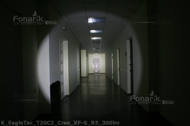

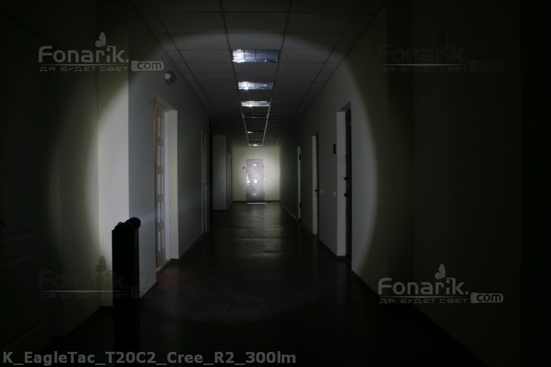

heu nan, le R2 n'est pas censée être meilleur qu'une R5, dans une lampe équivalente il fait un spot plus net et moins large mais c'est tout
exemple :
http://fonarik.com/test/img/K_EagleTac_T20C2_Cree_R2_300lm.jpg
http://fonarik.com/test/img/K_EagleTac_T20C2_Cree_XP-G_R5_300lm.jpg
des 2 tu trouve que laquelle est mieux ? le R2 qui éclaire au centre et sur les coté proche ou le R5 qui éclaire tout
plus je mate cette T20C2 et plus je sens que je vais faire un achat compulsif [:alph-one]
