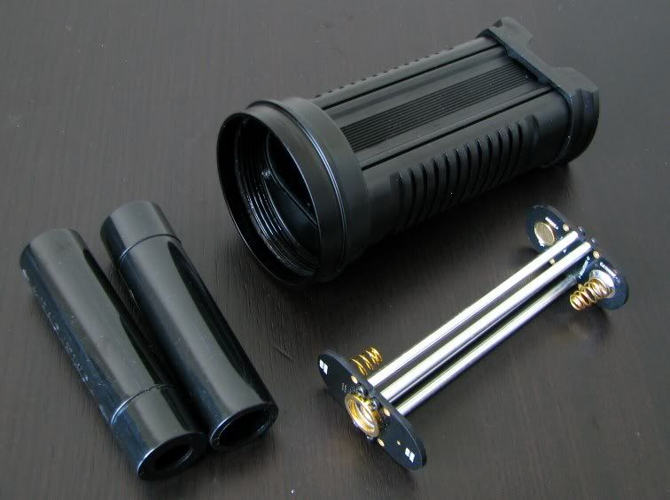

Salut
Sur la M2XC4, c'est un montage serie, ou paralèlle ?

Lermite
Posté le 15-07-2010 à 15:35:54  profilanswer
A priori, les leds sont montées en parallèle: http://www.candlepowerforums.com/v [...] stcount=19

Gabb83
Posté le 17-07-2010 à 13:01:57  profilanswer
Au temps pour moi !!
Pour la M2XC4, c'etait pour les accus que je me posait la question de montage en serie ou parra
n°23334646
Lermite
Posté le 17-07-2010 à 14:09:47  profilanswer
Les accus sont en série.
Il n'y aurait aucune logique à les positionner tête-bêche s'ils étaient en parallèle.
http://i243.photobucket.com/albums [...] 2XC4-5.jpg
