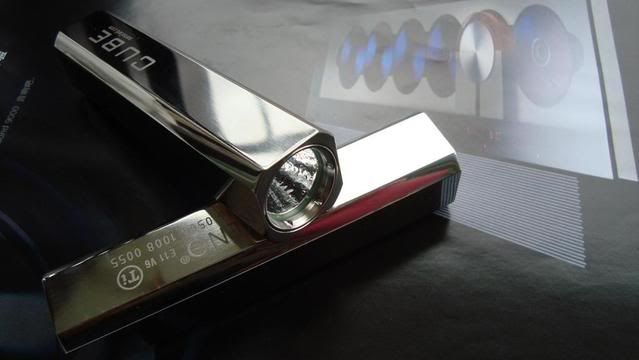

titane2carbone a écrit :
merci pour les infos...la regul est ptet pas au top, mais les corps ont l'air d'être de belle qualité surtout la xeno g5, le dropin est serré dedans ou bien est ce que ça flotte un peu ?]
Une vidéo montrant l'usinage corps//module:
http://v.youku.com/v_show/id_XMTcyNjg1ODUy.html
C'est leur tube avec leur module, alors tu peux te douter que cela puisse éventuellement poser des problèmes de compatibilité avec des modules qui auraient un diamètre un poil plus gros. Leur module et réflecteur ont un diamètre d'un peu moins de 22,1mm et un peu plus de 22,0mm, je dirais autour de 22,05mm (la graduation des dixièmes de mm ne tombe pas tout à fait ni sur le 0, ni sur sur le 1, et le 5 est le plus centré entre deux graduations).
J'ai dit que la tête de la Farka F8 était plus longue, ERREUR, la tête de la F8 a par exemple la même longueur que celle de la Solarforce L2P. C'est le logement dans le tube qui doit être plus profond (pas mesuré).
Zhongwin fabrique également une torche Xeno Cube en acier inox très sympa (voir site). Il y a une version titanium tirée à 25 exemplaires pour l'instant (peut être plus (+) depuis l'annonce), ça coute un bras.
http://i583.photobucket.com/albums/ss279/FlashlightsNgear/01XENOCUBEV6Ti.jpg
