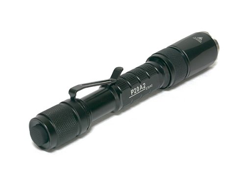

Bonjour, j'ai acheté récemment une torche Eagletac P20A2 et j'avais une question bête : comment se fixe la dragonne ?
Sur la photo du site, on voit qu'ils fixent la dragonne à l'arrière dans un trou prévu à cet effet :
http://hfr-rehost.net/www.eagletac.pl/foto/150.jpg
Mais dans les faits, l'arrière de la torche ressemble à ça :
http://ecx.images-amazon.com/images/I/31%2BZZghsOML.jpg
Est-ce que par hasard il me manque une pièce ?

Lermite
Posté le 05-05-2010 à 17:10:07  profilanswer
De toute évidence, tu t'es fait avoir par une photo qui ne correspond pas à l'article vendu.
Il n'est pas possible de fixer une dragonne sur la version que tu as reçue.

Posté le 05-05-2010 à 17:19:59  profilanswer
Hum.. en fait je ne pense pas : la dragonne est bien livrée avec la lampe et en fouillant dans le petit paquet livré avec, il est dit :
"when installing the lanyard ring, remove the o-ring at the tail-cap end"
Donc j'imagine qu'il y a une astuce mais je ne vois pas trop laquelle...

fdaniel
Have you got a 27B/6 ?
Posté le 05-05-2010 à 17:23:55  profilanswer
Il faut un tailcap différent, apparemment vendu en option d'après CPF :
http://hfr-rehost.net/i243.photobucket.com/albums/ff97/selfbuilt/P20A2-4.jpg
http://www.candlepowerforums.com/v [...] p?t=244029
Raah les escrocs  :o
n°22475929
fdaniel
Posté le 05-05-2010 à 17:45:58  profilanswer
En même temps la dragonne doit pouvoir se fixer dans l'entaille du clip, non ?
http://hfr-rehost.net/http://i243. [...] 20A2-4.jpg
Banalam a écrit :
Raah les escrocs  :o
En fait, il semblerait qu'il y ait un petit anneau avec une fixation... j'ai du la faire tomber qq part en ouvrant le sachet de pièces.
