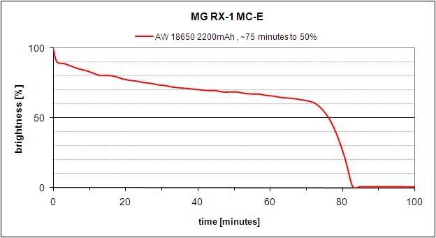

creeks_bm61 a écrit :
 :non: Pas la MG PLI qui a une bonne régulation et
une bonne protection électrique donc tu
peux mettre n'importe quoi comme pile.
Non la régulation n'est pas bonne, elle est très moyenne, typée direct-drive.
La RX-1 MCE qui utilise le même circuit que la PLI :
http://i141.photobucket.com/albums/r73/csshih/rx1.jpg

C'est vrai qu'on peut y mettre un accu non protégé sans risque de décharge trop importante, mais ça n'a pas un intérêt énorme, les accus non protégés restent dangereux en charge et en cas de court-circuit.
Lermite qui a utilisé ce même circuit pour moder une C2 :
http://lermite.nerim.net/lampes/Ul [...] -E_PLI.png
La Aurora P7-5 :
http://www.ledmania.cz/sites/defau [...] untime.gif
Elle a l'air pas mal du tout cette P7-5...
qu'est ce qui pourrait mettre la MG PLI devant ?

1h en mode Hight est un "maximum" pour une P7, ou MCE, avec un seul accu 18650.
