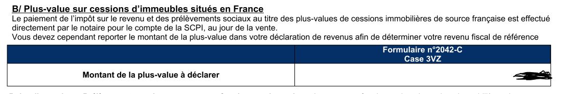

Manzazine
Lift me up, let me go
Posté le 18-04-2023 à 02:53:55  profilanswer
Bonjour,
J'ai effectué la fonction recherche sur 2042-C, mais je n'ai pas trouvé de résultats.
Je suis non résident français, avec des SCPIs à déclarer.
J'ai donc sélectionné le formulaire annexe 2044 à remplir, comme indiqué par les SCPIs. Pour celui-ci, aucun soucis j'ai indiqué les différents montants facilement.
https://i.postimg.cc/8PXmbj63/Impots.jpg
Je cherche cependant à ajouter l'annexe 2042-C , afin de déclarer une plus-value comme indiqué dans l'un de mes documents d'aide:
https://i.postimg.cc/TYsnDB8v/Impots-2.jpgimagehost
Dans les options du site des impôts, je ne trouve que 2042-NR qui ne s'applique pas pour moi car je suis à l'étranger depuis plusieurs années et je ne suis pas rentré en France en 2022.
Comment accéder à la sélection de cette annexe également ?
En vous remerciant par avance.
