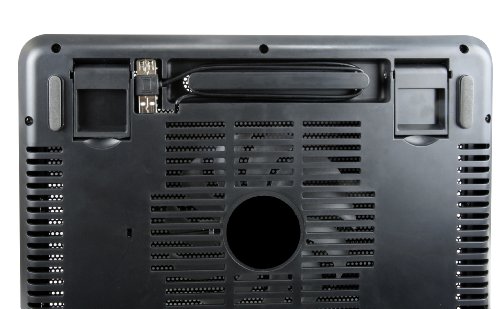

J'ai commandé le système suivant :
http://www.amazon.fr/Spyker-160420 [...] ort+spyker
http://ecx.images-amazon.com/images/I/41yIX2zttXL.jpg
Effectivement il prend un peu sous les côtés, mais principalement par-dessous. Je vais le démonter pour obturer les entrées latérales et déconnecter les leds,  raboter les 4 pieds, faire un tour en scotch mousse pour bien assurer le contact, et simplement le poser sur le dessus du meuble troué. Comme l'almimentation part du dessous, ça sera même invisible
J'ai prévu une grille de ventilo 80mm avec filtre en bas de chaque côté du meuble.
Seul petit détail à régler : l'arrivée des cables se fera sur l'arrière haut, il faut que je trouve un moyen pour que le flux d'air parte du bas et non pas de ce trou (ou pas trop). Solution pour l'instant : faire le trou, coller dessus une feuille de caoutchouc rigide et la fendre en croix pour laisser passer les fils et combler le reste d'espace ... j'ai pas d'idée encore de quelle matière première utiliser (rigide mais pas trop), mais ça devrait pas poser probème.
