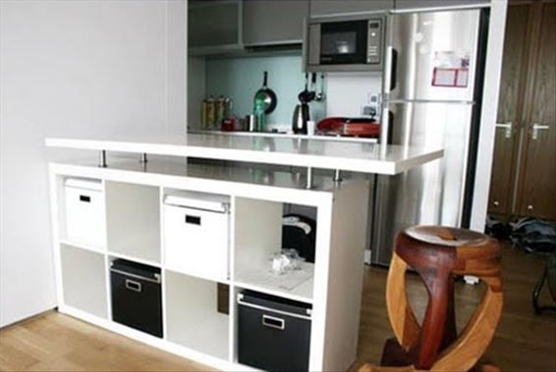

Nous avons pour objectif de créer un ilot de cuisine
un peu dans ce genre là:
https://rehost.diberie.com/Picture/Get/r/221681
j'ai déjà le kallax que j'ai mis sur pied
je bloque sur la fixation de la planche en partie supérieure
nous voulons un vide entre le kallax et la planche pour réhausser le plan mais aussi pour obtenir un espace supplémentaire de rangement
la planche fait 80cm de large et est reprise par deux pieds de bar télescopique d'un côté
comment assembler le kallax et le plateau ? hormis avec des pieds snacks qui surélèveraient trop l'ensemble
je ne vois pas sur la photo comment il les pieds sont repris dans le kallax ...

ce genre de bords avec des arrêtes bien franches/coins qui déborde c'est le combo parfait pour s'éclater une cote  ou la tête d'un gamin  [:vc4fun:1]
sinon je comprends pas ta demande en fait, des pieds "snacks" t'en as de toutes les hauteurs

j'ai vu que du 20cm, après je vois pas comment passer un tournevis pour aller fixer ça
n°69549454
Suge Knigh​t
L'Eternel
Posté le 06-11-2023 à 12:43:30  profilanswer
Le plus dure sera d'avoir une fixation solide, les "planches" des cotés du Kallax sont en carton, c'est du vide dedans, les vis tiendront sur le placage en fait.
Tu as déjà le Kallax c'est dommage car Castorama fait les Mixxit qui sont pareil mais les bords sont en mélaminés plein de grosse épaisseur, bien plus solide pour y visser dedans
Feedback
Suffit de faire un sandwich.
Traverser complètement, grosse rondelle et écrou borgne.
La photo est idéalement prise, mais t’as pas d’autre solution. (Pour avoir ce même rendu)
10cm
Je l'ai fait pour fixer un plan de travail et même avec une grosse rondelle, on voit le placage s'affaisser

Alors une grosse plaque... De toute façon, c'est pas fait pour :D

Et du scellement chimique pour renforcer/solidifier le tout ?

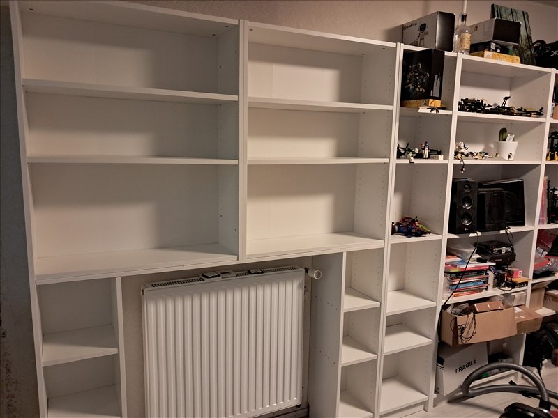

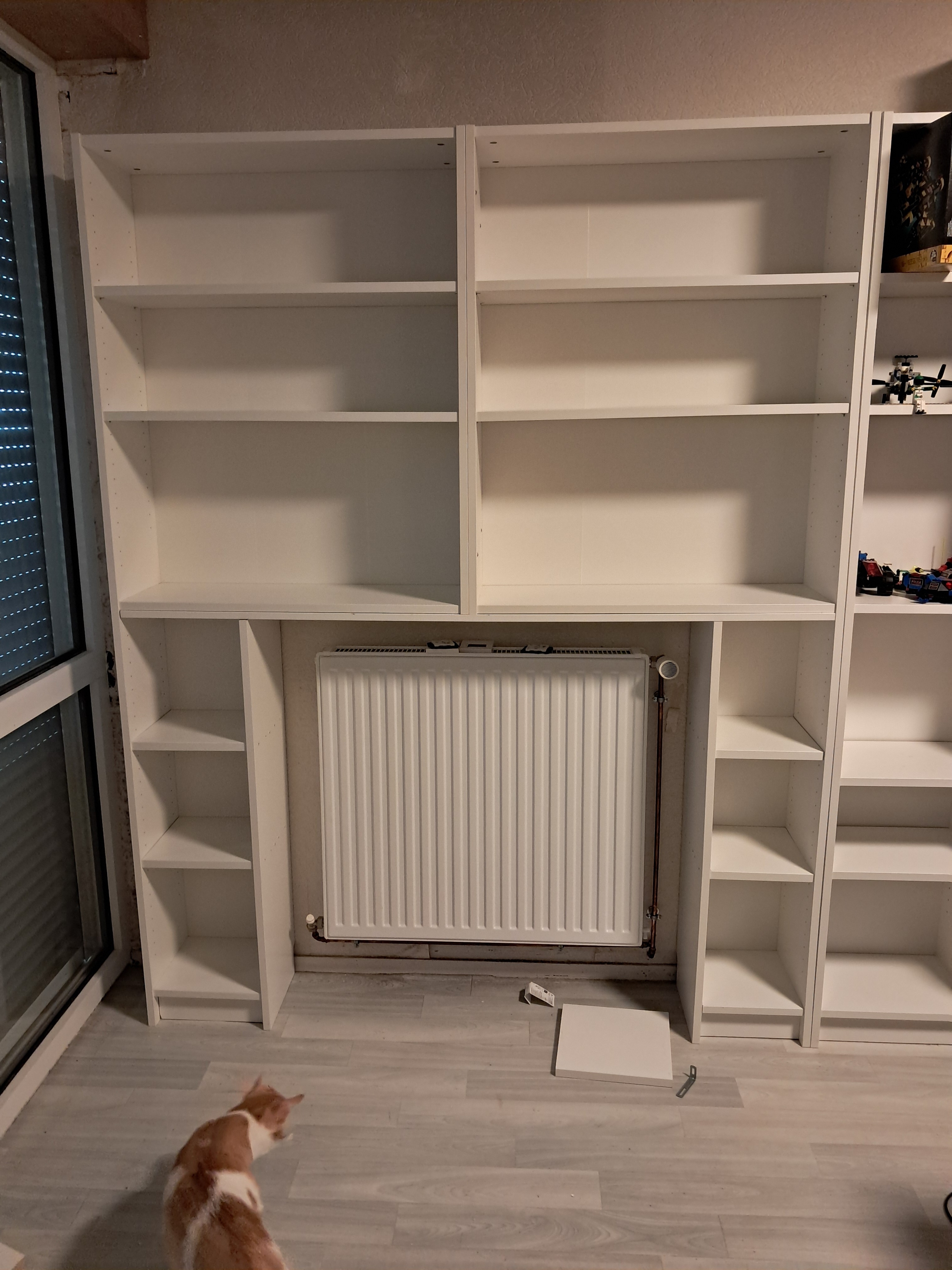

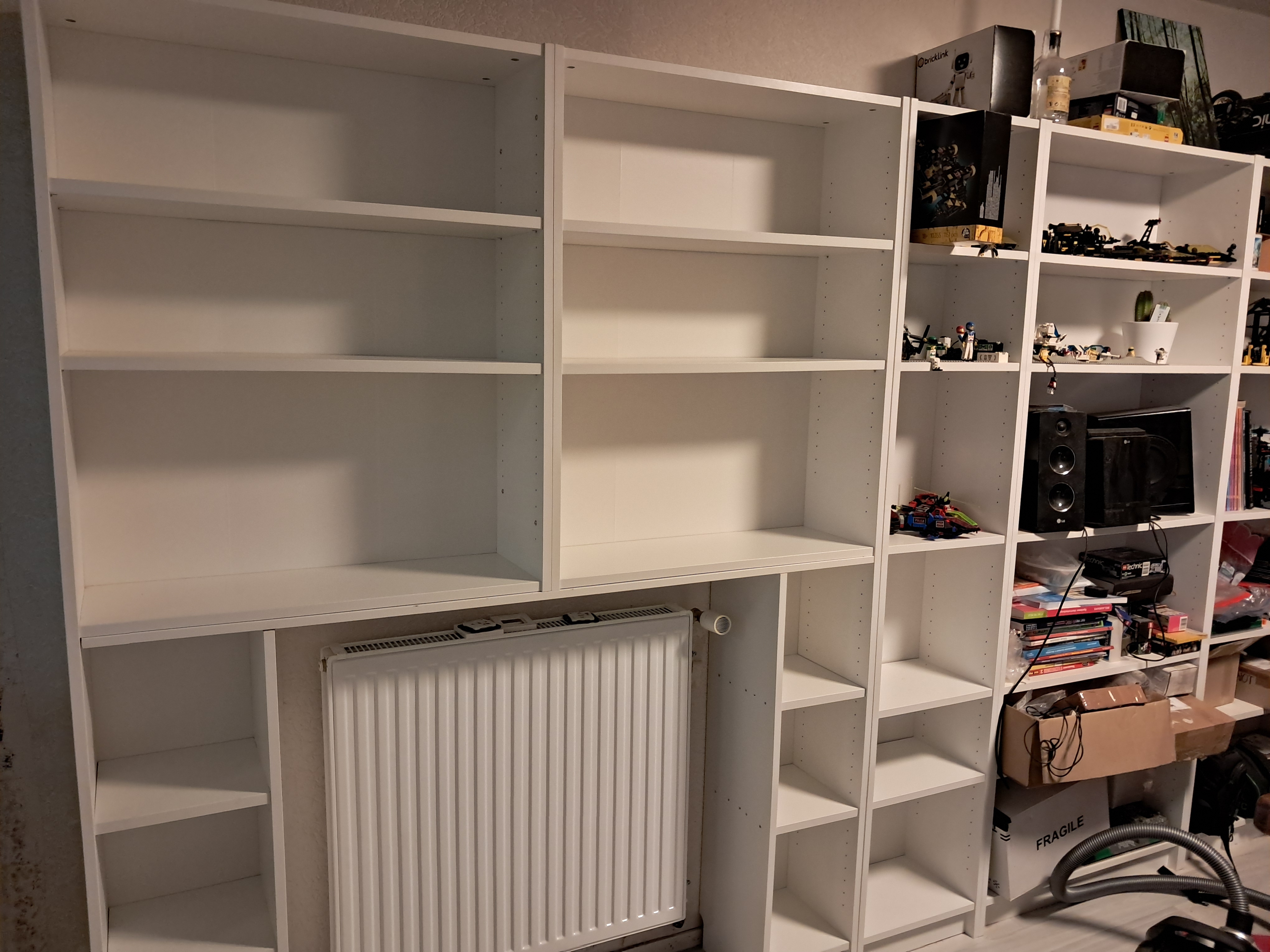

Modifications de deux billy de 80cm pour contourner le radiateur et terminer l'enfilade sur tout le mur  :sol:
Plus de details sur le topic make  :jap:

Intéressant de rajouter un panneau moucharabieh pour cacher le chauffage
Pas assez de place pour tout tes Lego ?
Nope ... jamais asses de place  :D
Jai maintenant 7 modules 80cm et 6 de 40cm dans cette piece   :pt1cable:
Prochaine étape, faire un pont propre au dessus de la porte au lieu de juste poser une planche  :D
