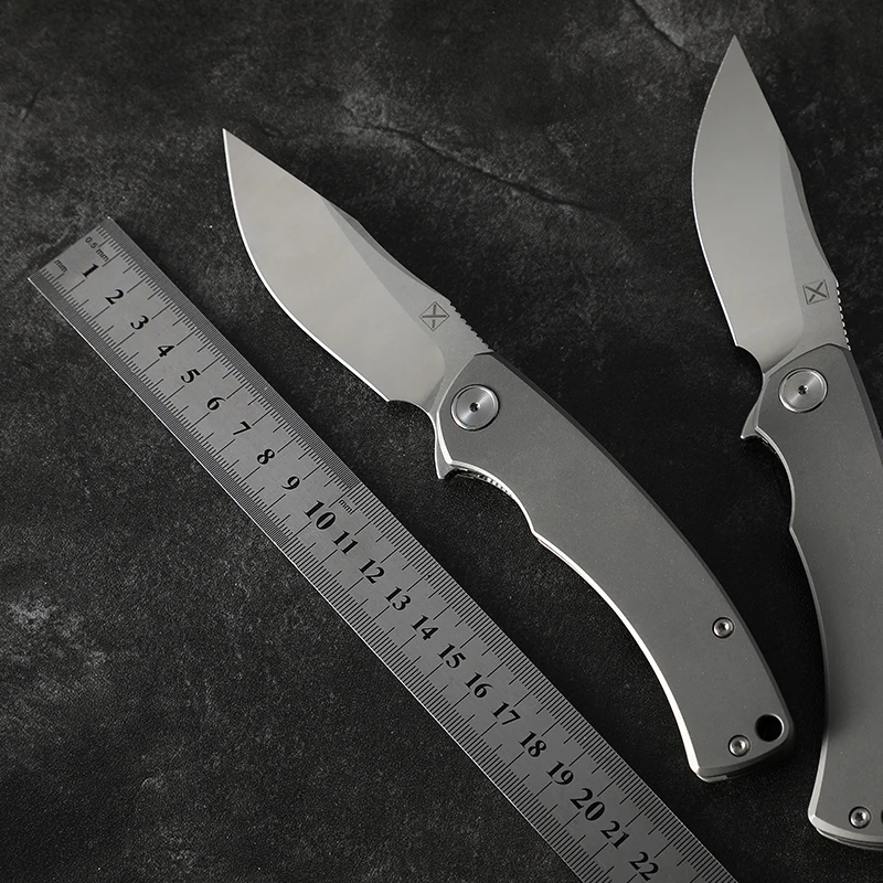

Un bon plan pour un couteau chinois avec design original. YX 650, Frame lock titane en D2. ~42€ au lieu de plus de 55€ chez les autres :
https://ae01.alicdn.com/kf/HTB1DOnjaeH2gK0jSZFEq6AqMpXak/YonXanadu-couteau-pliant-D2-acier-c-ramique-roulement-titane-alliage-poign-e-givr-anti-d-rapant.jpg
https://fr.aliexpress.com/item/4000 [...] web201603_
n°59759167

Salut les trancheux ! Ca faisait longtemps que j'avais pas posté ici...
Reçu aujourd'hui, un petit (17,5cm soit environ la taille d'un small sebenza) Whippersnapper de Olamic. Finition cerakote noir avec des accents rouges sur les contours :
https://i.imgur.com/SjR2n3v.jpg
https://i.imgur.com/5VPycx0.jpg
