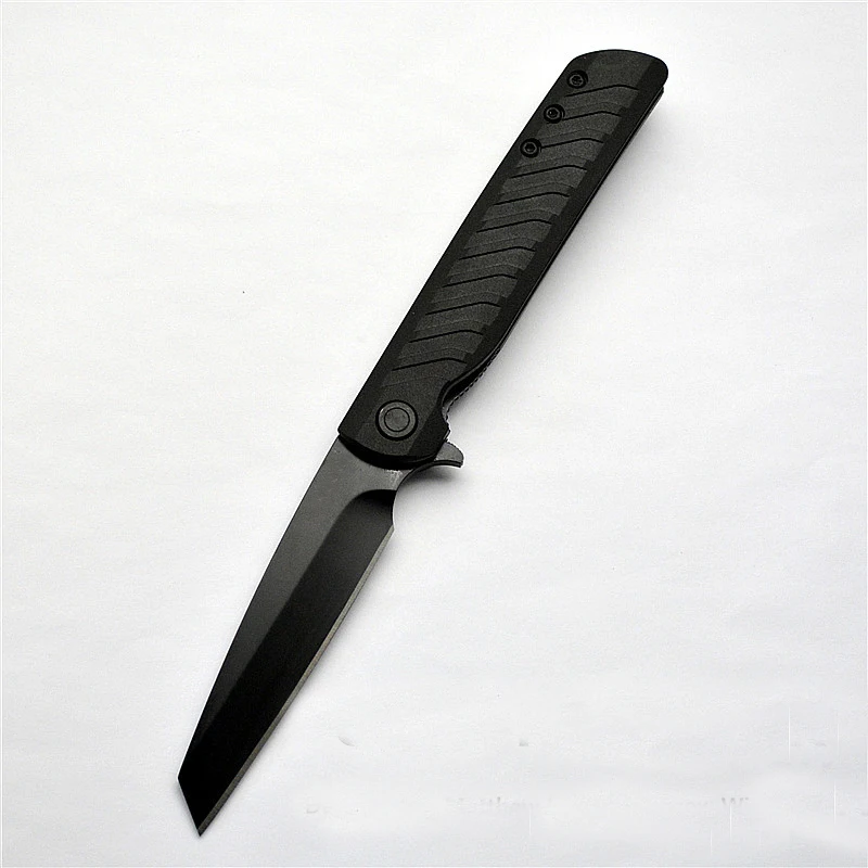

Posté le 26-09-2019 à 21:00:37  profilanswer
fdaniel a écrit :
Finalement je me suis pris un CRKT Ruger LCK :
http://reho.st/https://www.zupimages.net/up/18/06/4wlj.jpg
Il n'est pas aussi léger que l'Urban Trapper mais reste discret, facile à déployer (lame sur roulements), avec une lame d'une bonne longueur (8,44 cm), le tout pour un tarif assez modeste (35 €). Acier très basique (8Cr13MoV), mais il fait bien le job.
Tiens, avec le même manche et même acier, la version "All-Black" wharncliff : https://fr.aliexpress.com/item/4000 [...] 843.pic_21
https://ae01.alicdn.com/kf/Hb9fe66820c61462b9efd62ccd803b1b83.jpg
Message édité par tarpan66 le 26-09-2019 à 21:01:30
n°57681201
gui3gui
Posté le 26-09-2019 à 21:04:03  profilanswer
D'ailleurs le vendeur aliexpress vend les deux versions.
n°57682388
