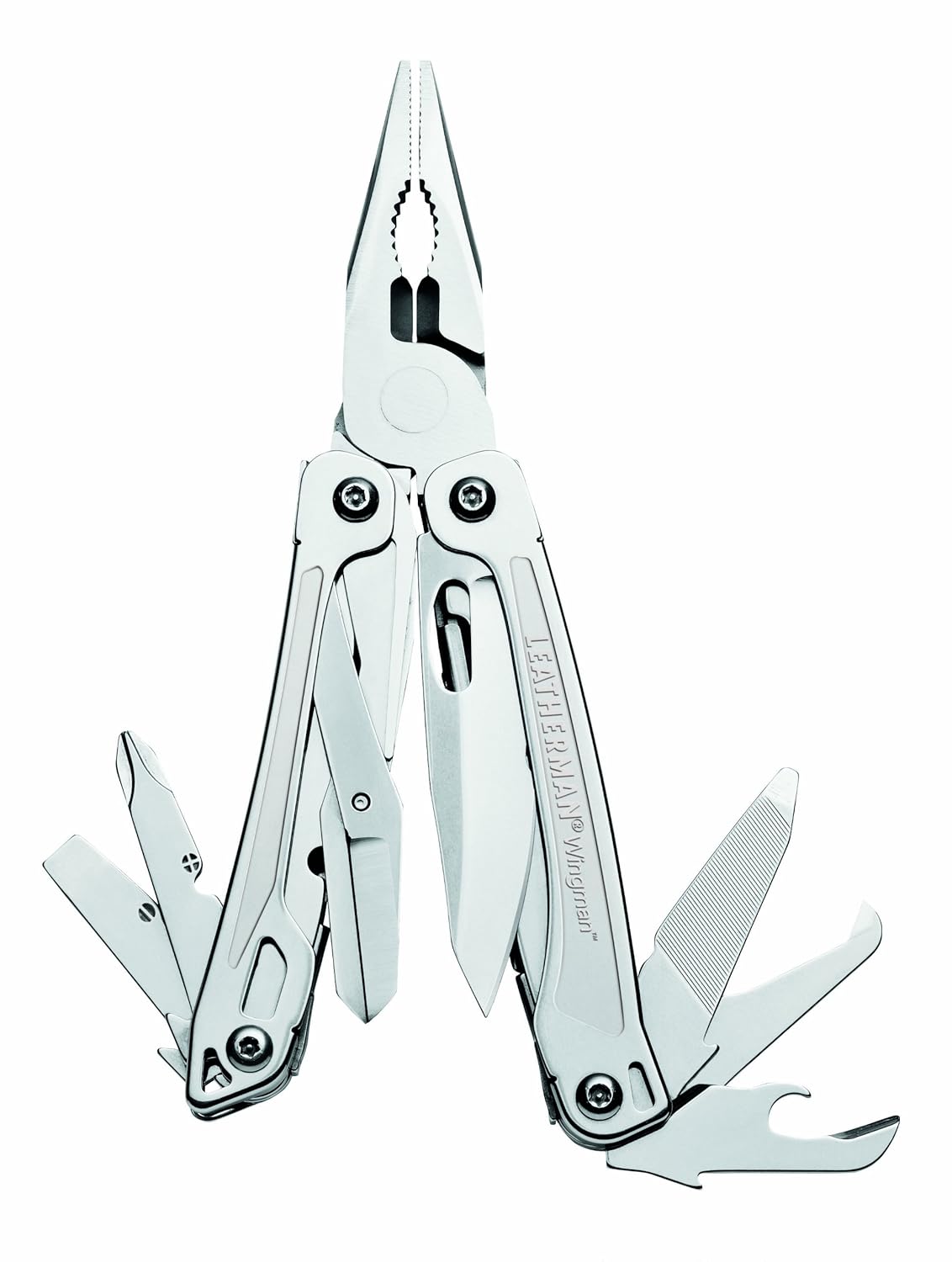

Au cas où... Leatherman Wingman à 35 € chez amazon pendant encore 5h
https://www.amazon.fr/dp/B006FMPZPW [...] FK5RDHNB96
https://images-na.ssl-images-amazon.com/images/I/81xre3ZZldL._SL1500_.jpg
