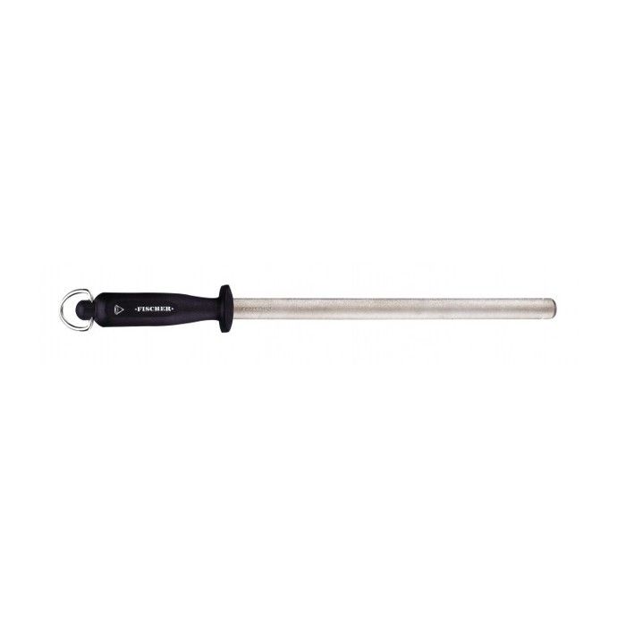

J'ai acheté un fusil diamant Fisher 452 Fusil Professionnel Mèche Ovale 27 cm lors d'un déplacement pro à thiers il y a quelques semaines et sincèrement, je ne pourrais plus m'en passer.
Mon kershaw cryo 2, mes opinels inox et acier, ainsi que mes couteaux de cuisine  me remercient ...
Quel tranchant !
http://i2.cdscdn.com/pdt2/2/7/4/1/700x700/fis3467310063274/rw/fusil-de-boucher-meche-ovale-diamant-27cm-fischer.jpg
