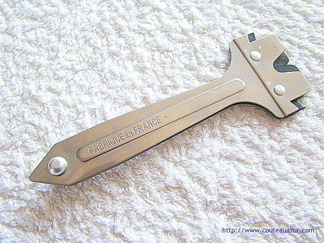

n°19827377
ilium
Candeur et décadence
Posté le 12-09-2009 à 17:02:09  profilanswer
Ceux à base de carbures bouffent la lame et font des copeaux effectivement. A fuir.
Par contre, il y a des minis barres de céramiques en V (mini croc stick), c'est pas cher, sans risque, et ça devrait faire l'affaire.
n°19828094
Mistral_ w​inner
Aucun rapport.
Posté le 12-09-2009 à 18:34:29  profilanswer
Style Lansky croc stick ?
http://www.coutellerie-tourangelle.com/copyrighter.php?max_width=550&max_height=550&image=images/Image/ls-23.gif
Life is like a pubic hair on a toilet seat. Eventually you'll get pissed off...
n°19828708
ilium
Posté le 12-09-2009 à 19:44:52  profilanswer
