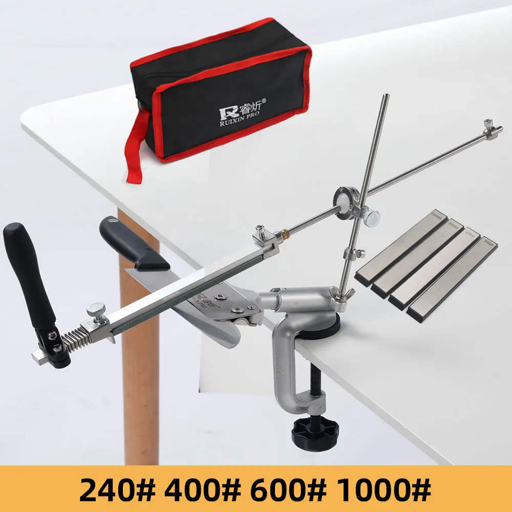

Salut les amis,
Je me sépare d'un aiguiseur à angle fixe. Neuf dans sa sacoche. Jamais utilisé.
Pierres diamants. Rotule en acier supplémentaire fournie
Aiguiseur dont la mâchoire qui pivote à 180° permet de conserver l'angle de travail sur les deux faces.
J'en demande 20€ en MP sur Paris.
https://ae01.alicdn.com/kf/H6ecb73e52da245149cd225528a1d06e5I/Aiguiseur-de-couteaux-professionnel-afilador-cuchillo-ruixin-pro-4-rx-008-pierre-aiguiser-afiador-faca-sacapuntas.jpg
https://imgaz.staticbg.com/images/oaupload/ser1/banggood/images/22/81/0375fd03-b0a2-4e97-9f83-794c2d697b97.jpeg.webp

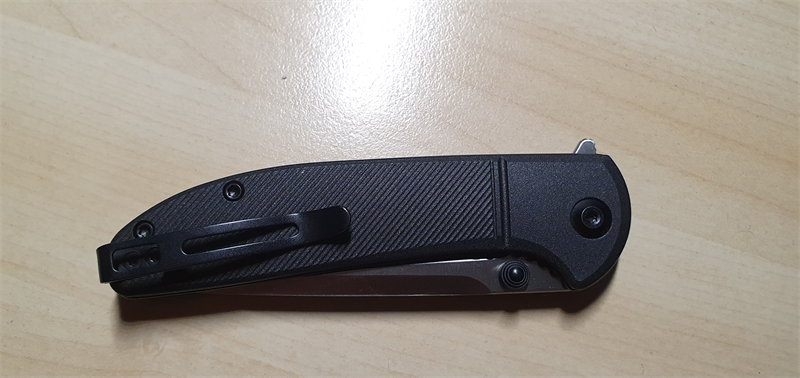

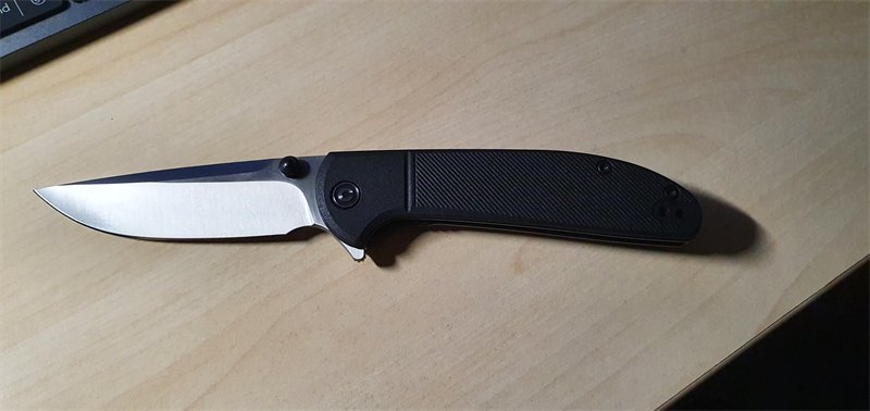

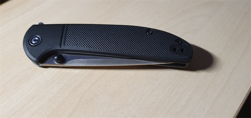

Salut.
Dernier achat, un petit Civivi, le Civivi Badlands Vagabond C2019D Black.
A la sortie du carton, premier coup d’œil, une pochette, dans la pochette un chiffon tissu assez grand (sympa) le couteau et des genres de stickers/pub.
Je sors le couteau et là, la légèreté :love:  il s'ouvre hyper facilement.
Le manche est super car il ne glisse pas dans la main.
l'ouverture et la fermeture de la lame sont super fluide.
Tout est bien fini, centré, rien qui dépasse.
La lame coupe très bien, pas rasoir mais ça suffit pour une utilisation normale.
Pour le prix, foncez c'est de la bonne  :D
https://rehost.diberie.com/Picture/Get/r/51776
https://rehost.diberie.com/Picture/Get/r/51778
https://rehost.diberie.com/Picture/Get/r/51779

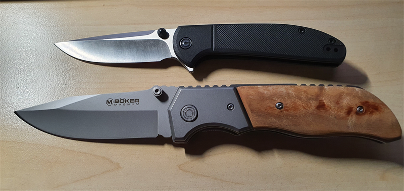

La taille par rapport au monstrueux Boker Magnum  :lol:
https://rehost.diberie.com/Picture/Get/r/51781

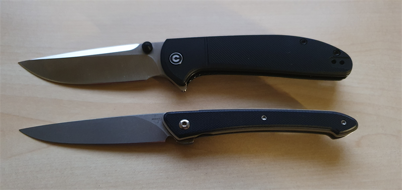

Et face au Boker+ Stillo
https://rehost.diberie.com/Picture/Get/r/51782
Ce couteau est vraiment très bien (pour le prix) et va remplacer dans ma poche le Boker+ Stillo que j'ai depuis un bout de temps mais qui fait vraiment un peu léger pour un mec.

Je ne vais pas te mentir, je trouve ce Civivi Badlands vraiment hideux  :D Que tu remplaces un boker spillo par ce truc me dépasse  :o

La forme du Civivi me fait penser à celle d'un mini Griptilian.
Je préfère aussi la forme du Spillo, mais le Badlands m'a l'air un peu plus "capable" avec une lame plus haute et un manche un peu plus gros.
