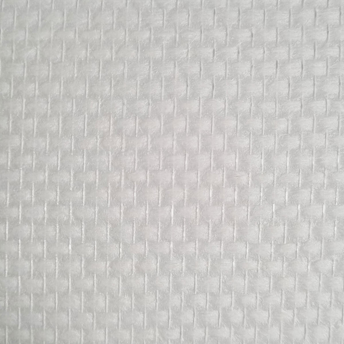

sirius25 a écrit :
Question rénovation :
Je dois repeindre a la fois de la toile de verre comme ceci :
https://media.adeo.com/media/4146851/media.jpg
et du crépis type gouttelette comme ceci :
https://cache.marieclaire.fr/data/p [...] un_mur.jpg
L'idée est de repartir sur une surface lisse. Le tout est posé sur du plâtre sur brique.
En enlevant des prises, et appliques, j'ai de beaux bouts qui se sont décollées.
Que faire ? Poncer à la girafe et remettre un enduit et lisser ?  J'ai lu que parfois avec la dé-tapisseuse ca peut partir aussi...
Pour la toile de verre, je pense juste gratter un peu et enduire, ca reste faible niveau creux et la toile à l'air de super bien accrocher.
Pour les gouttelettes, ça part avec une truelle et un pulvérisateur à eau, mais c'est très très long. Je l'ai fait dans ma maison => plus jamais....
La ponceuse s'encrasse instantanément (les gouttelettes c'est du papier projeté)
Le mieux pour moi, c'est de refaire un enduit au rouleau et de ne pas se faire chier....

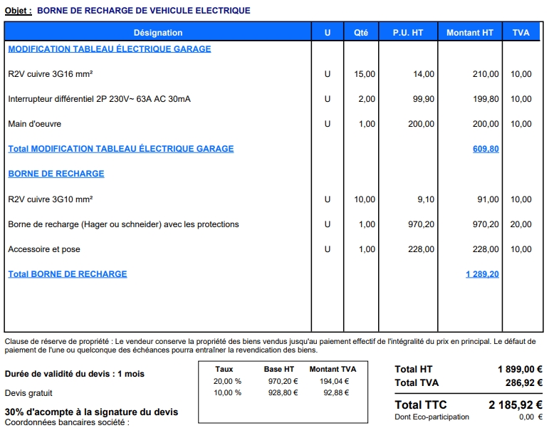

voici le devis d'un elec pour me poser une borne , sachant que le compteur général est sous l'escalier au milieu de la maison, il y a un 2eme coffret dans le garage a environ 6M, passage dans faut plafond en ligne droite. Et apres partir du 2eme coffret pour aller vers la porte de garage, soit 4M
https://rehost.diberie.com/Picture/Get/f/546638
Votre avis, je peux le poser moi meme ce cable ou gaine + fil de 16²
n°75333945
nasdak
Posté le 24-09-2026 à 09:12:20  profilanswer
Oui tu peux tu feras des économies sur fourniture et pose :)
6m mais il te facture 15m :D
Borne combien de kw ?
Message édité par nasdak le 24-09-2026 à 09:13:14
Ils sont reliés comment tes deux tableaux actuellement ?
Pourquoi deux inter diff ?
Pourquoi il prévoit 2,5x plus de longueurs que ce que tu mentionnes pour les deux cables (ou alors tu indiques des distances à vol d'oiseau ?) ?

sirius25
Posté le 24-09-2026 à 10:58:01  profilanswer
Je vais prendre des photos ce weekend.
Pour les distance, je regarde le plan de masse, la maison fait 8M de long, sachant que le compteur principal est au milieu de la maison soit 4m.
n°75334728
Il se fait plaiz sur les ID...
Ca vaut 50 balles un Legrand 63A
C'est le ressenti que j'ai aussi quand j'ai reçu un devis pour aménager un sous sol de 80m2 en habitable y'a qqe semaines. Le devis est a 18k ttc au total.
Ça me semble très cher pour la surface.
Sur le devis, il détaille la partie fourniture et la partie pose.
Quand je vois le prix des éléments, ça me semble juste délirant . Une PC facturée 32€ TTC alors que je touche exactement les mêmes ref a 6€.
Mais ce sont peut être les prix du moment.
Intéressé par un retour si y'a des élec qui passent dans le coin pour savoir si je me lance dans d'autres demandes de devis .
https://rehost.diberie.com/Picture/Get/r/546873
