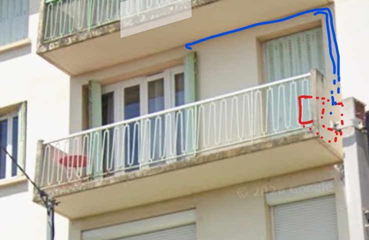

Idée : virer le poêle et son abonnement gaz et mettre 2 bi-split et donc une bouche dans chacune des 4 pièces.
2 bi split car 2 pieces donnent sur le côté balcon et on pourrait y poser un bloc.
Et les 2 autres pièces donnent sur la façade rue, on pourrait mettre le bloc dans la logia (mais faut la ré-ouvrir) ou contre le mur de la logia.

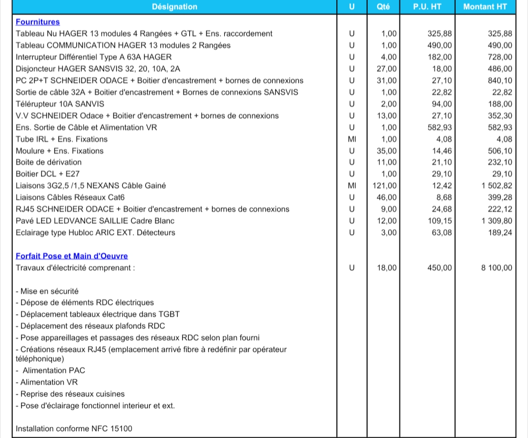

neyro a écrit :
C'est le ressenti que j'ai aussi quand j'ai reçu un devis pour aménager un sous sol de 80m2 en habitable y'a qqe semaines. Le devis est a 18k ttc au total.
Ça me semble très cher pour la surface.
Sur le devis, il détaille la partie fourniture et la partie pose.
Quand je vois le prix des éléments, ça me semble juste délirant . Une PC facturée 32€ TTC alors que je touche exactement les mêmes ref a 6€.
Mais ce sont peut être les prix du moment.
Intéressé par un retour si y'a des élec qui passent dans le coin pour savoir si je me lance dans d'autres demandes de devis .
https://rehost.diberie.com/Picture/Get/r/546873
Le matériel est à des tarifs exorbitants. Après, c'est peut-être la norme chez les électriciens.
18k€ juste pour l'électricité, j'abandonne déjà le projet perso (et surtout je fais moi-même :o)
Mon feedback

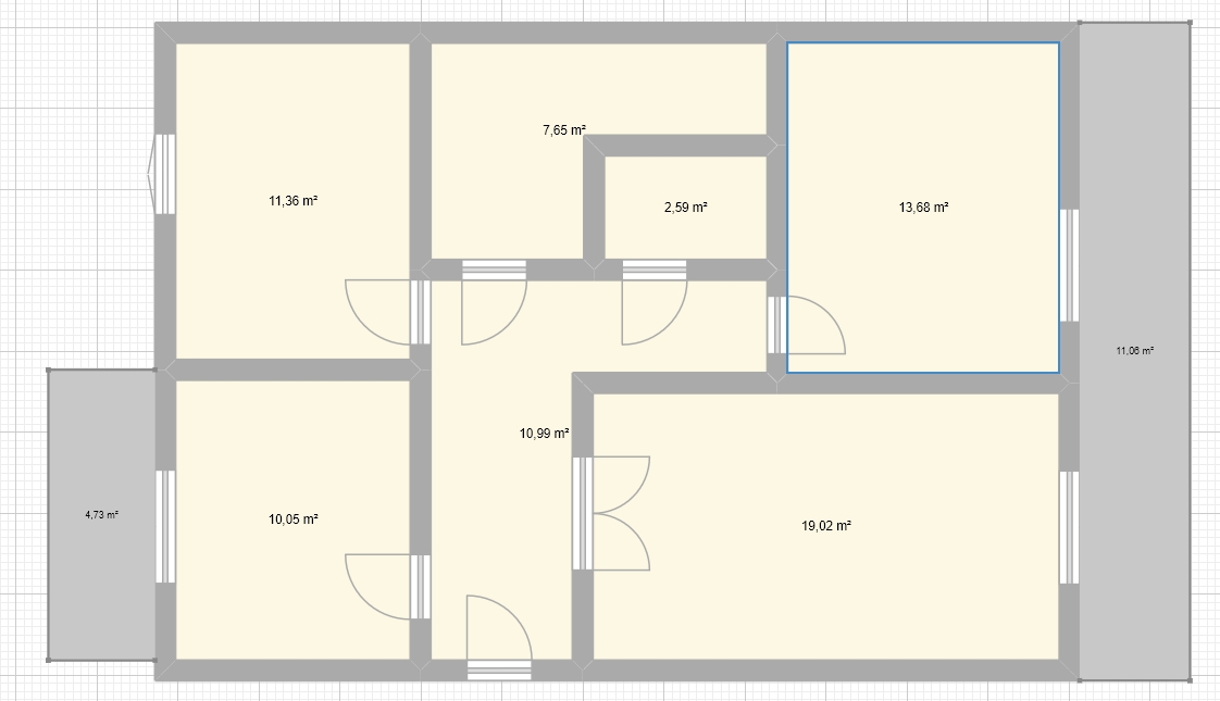

Selon les plans un seul quadri split est probablement envisageable : 0 problemes pour les 2 pièces qui donnent sur le balcon
L'un des deux pièces est soit une chabre soit la cuisine : tu dois pouvoir passer une gouilotte ou un petit bout de faux plafond pour y passer tes trucs. Ca te fera aussi moins de galères pour l'electricité, moins d'entretien et tu gardes ta loggia fermée.
Tu aurais un plan de l'appart ?

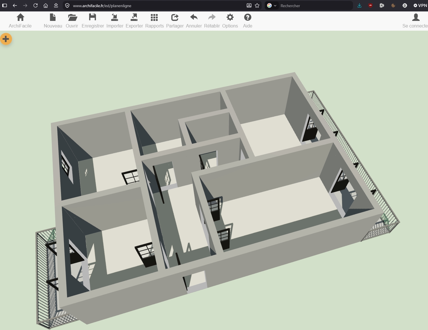

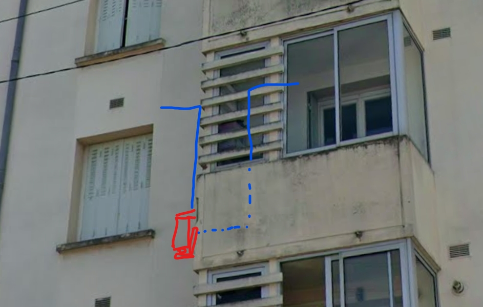

Ah ben c'est rigolo https://www.archifacile.fr
J'ai refait l'appart de mémoire, ne vous fiez pas aux dimensions, il me semble que le total fait 65m².
https://rehost.diberie.com/Picture/Get/t/546973 https://rehost.diberie.com/Picture/Get/t/546974

Posté le 25-09-2026 à 15:26:21  profilanswer
j'imagine que les deux pièces en haut c'est les WC et la salle de bains ?
Du coup perso je mettrais un gros quadri split sur le balcon (un truc comme ça : https://www.clim-planete.com/2288-u [...] sible.html  qui permet 60m de liaison frigo) "en haut"
Tu en met une dans la chambre, avec une goulotte qui traverse la sdb ou wc +sdb pour aller jusqu'à la seconde chambre et la cuisine, et pour le salon tu passes a l'extérieur.
Et pour les condensats, entre l'évac de la SDB,m celle des WC et celle de la cuisine tu dois bien avoir la possibilité de les évacuer sans pompe (en plus ça permet d'avoir des goulottes collées au plafond plutôt que sous le niveau le plus bas des splits)
Arf a moins que t'aies un faux plafond tu vas devoir traverser une chambre... Ca serait mieux de mettre le module exterieur dans la loggia (la goulotte peut passer dans la cuisine et au dessus de la porte d'entrée pour le salon, et depuis la chambre, tu passes dans la SDB puis le wc,puis dans la seconde chambre.
Mais c'est peut être dommage de rouvrir la loggia.
Après fait venr un pro, en insistant sur ce que tu veux: ici j'ai fait chier le mec mais j'ai une seule goulotte visible (dans les wc), et pas de pompe pour 6 splits.
Message édité par gfive le 25-09-2026 à 16:11:24

Posté le 25-09-2026 à 15:48:26  profilanswer
oui les 2 petits machins c'est bien sdb+wc.
Oui enfin ça veut quand même dire que tu as des goulottes qui parcourent tout le plafond de la chambre, wc et sdb...
Avec un bloc ext de chaque coté au moins ya rien à l'intérieur.

Voici la façade, je pensais à un truc comme ça, mais je ne sais pas si c'est autorisé de suspendre une clim à une logia (bon ya pas de passage dessous c'est que des arbustes)
rouge le bloc ext et bleu les gaine
https://rehost.diberie.com/Picture/Get/f/546991
Et coté balcon
https://rehost.diberie.com/Picture/Get/f/546993
Et en même temps en voyant la vraie taille je crois qu'il ne sera pas possible de mettre les bloc interne contre le mur extérieur à cause des fenêtres/porte fenêtres.
Donc ça veut dire sur le mur cloison et donc un tuyaux qui passe dessous pour les condensats ? => moche mais pas vraiment le choix ?

crazytiti a écrit :
Ok je retiens, j'ai vu qu'ils ont un artisan partenaire dans le 26 :bounce:
Et coté balcon
Premier truc à vérifier avant tout :
- Est ce que la copro est d'accord ?
- Est ce que l'urbanisme de ta ville est d'accord ?
Quand on veut on peut, quand on peut on doit" © Bonaparte

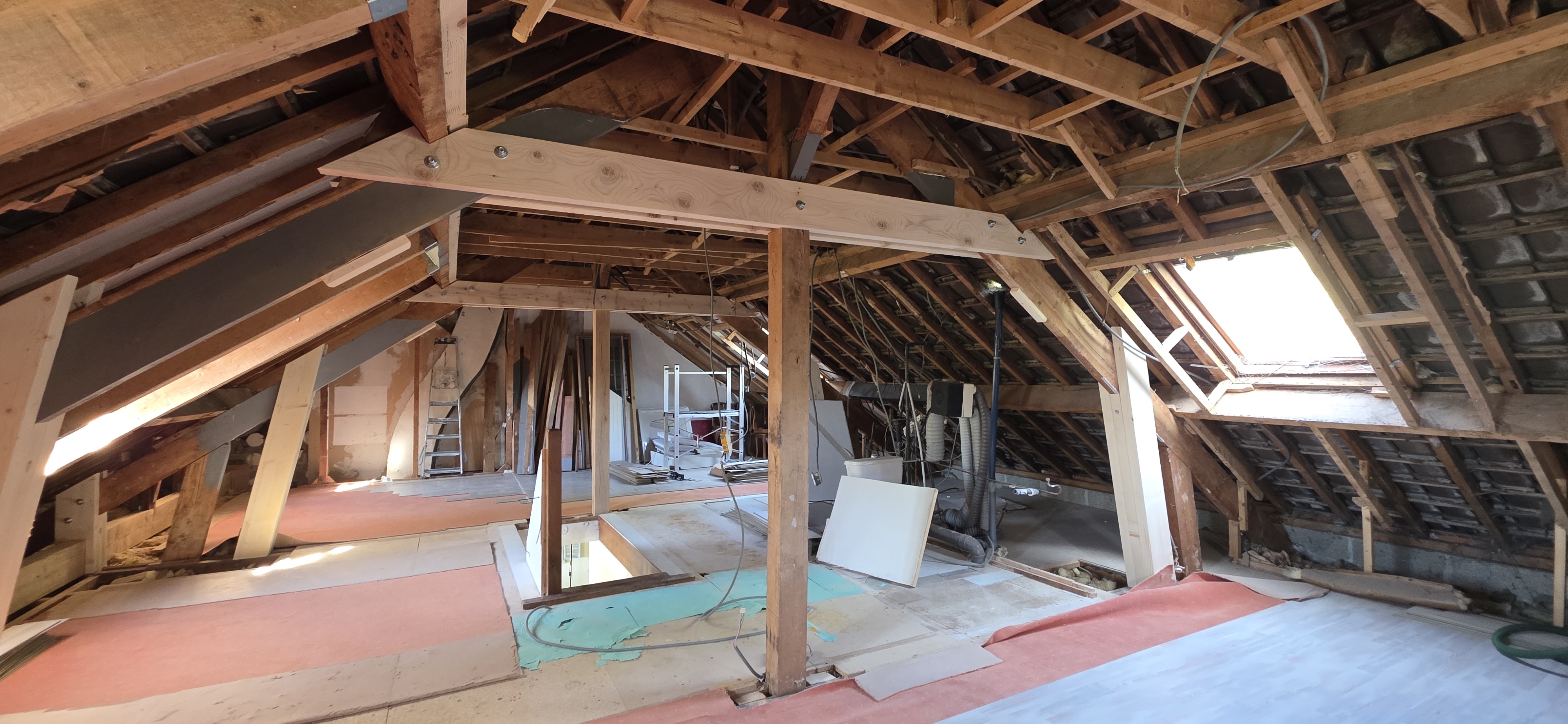

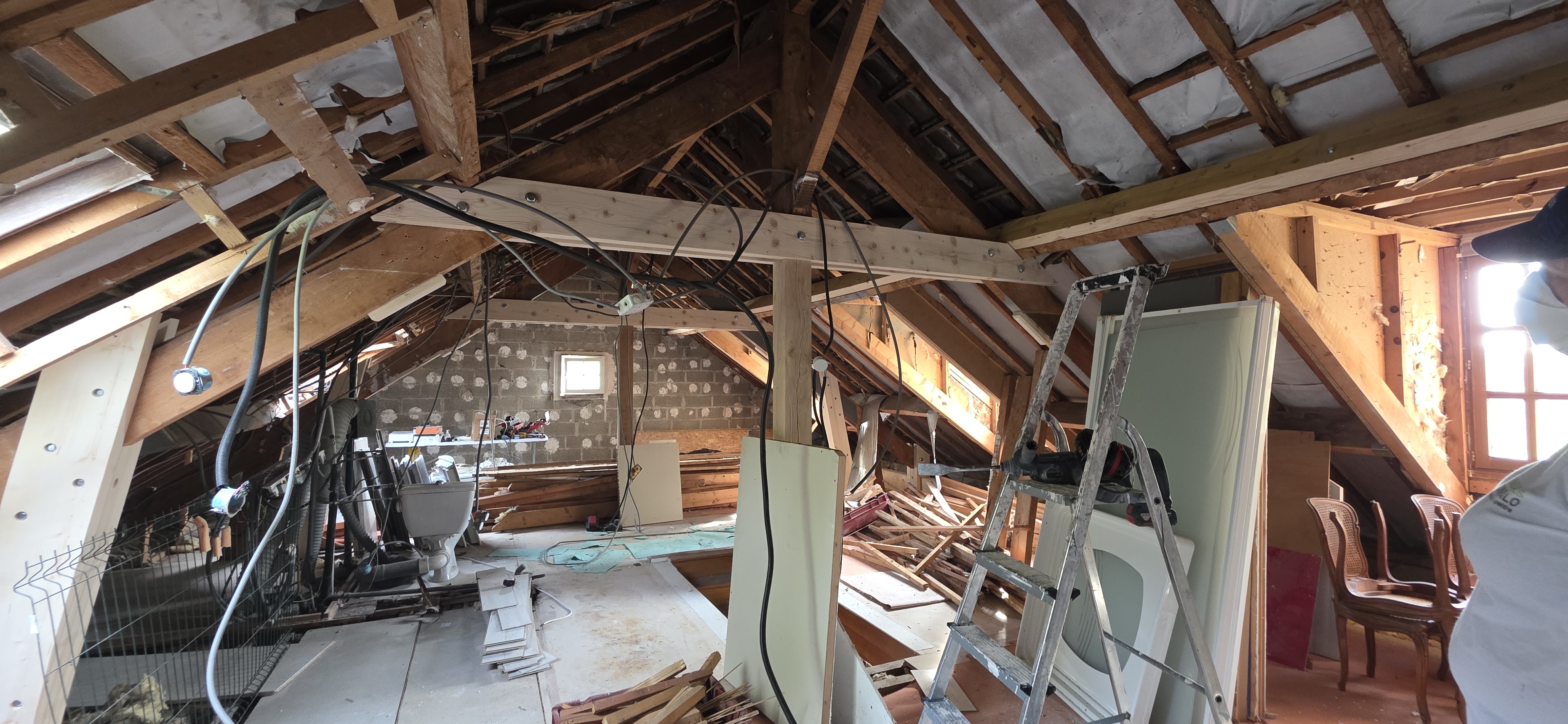

On se lance (enfin) dans la grosse rénovation de notre étage. Objectif : remplacer l'isolation cuvée 1970 (5 cm entre chevrons, là où les rongeurs n'ont pas tout mangé) par quelque chose de plus correct, et refaire intégralement le doublage. Le lambris nous sortait par les yeux :o
Voici ce que ça donne une fois le doublage et l'isolant déposés :
https://rehost.diberie.com/Picture/Get/r/547062
On a fait reprendre la charpente par un pro pour dégager les contre-fiches qui nous gâchaient la vie. Ça reste très mansardé, alors on a également dégagé les solives qui soutenaient le plafond (à 2.5 m) pour dégager de la hauteur jusqu'à la faîtière :
https://rehost.diberie.com/Picture/Get/r/547066
Mon objectif est de réhausser le plafond au plus haut possible, en ménageant un petit passage technique en comble perdu.
Je me lance maintenant dans l'isolation de ce bazar et je voudrais vos conseils :o
Pour l'isolant je pense partir sur 2 couches de laine de bois sous les rampants (40 mm entre chevrons + 200 ou 220 sous les chevrons), avec un doublage qui recouvre les pannes intermédiaires.
Les pieds droits seront sans doute remplis de ouate de cellulose soufflée.
Pour le comble perdu, je ne sais pas trop, j'hésite entre souffler de l'ouate de cellulose, ou aller poser des panneaux sur et/ou entre l'ossature. Vos avis ?
Voici mon plan, dans l'ordre :
1) Remontage de solives au plus près de la faîtière
Rien de bien compliqué en soi (si ce n'est l'accès à 3 m du sol), mais je me demande si c'est pertinent de refaire une ossature en voliges, comme auparavant mais plus haut, ou s'il y a d'autres options plus pertinentes.
2) Fixation des suspentes
Je pensais partir sur de l'Integra 2 en longueur 200/240 sous les rampants. Pour le comble perdu, je ne sais pas trop, j'imagine faire pareil mais avec des suspentes très courtes, afin que les fourrures soient juste en-dessous des solives. Vos avis ?
3) Isolation entre chevrons
Bon la difficulté ça va être de trouver des panneaux en 40 cm de large puisque mes chevrons ne sont pas à l'entraxe de 60 cm :o
Mais je ne vois pas trop de difficultés à ce stade.
4) Isolation sous les chevrons
En principe suffit d'embrocher les panneaux de laine de bois sur les suspentes  [:canaille]
J'ai un doute pour le sens : je pensais partir sur des couches croisées (donc l'isolant dans le sens horizontal), mais je me demande si ça pose problème avec les futures fourrures que je pensais mettre dans le même sens. Vaut-il mieux que je pose l'isolant en vertical pour qu'il soit à 90° des fourrures ?
5) Pose de l'ossature sur les suspentes
6) Isolation des pignons
7) Doublage de tout ce bordel
Auriez-vous des avis / commentaires en l'état ?
Merci pour vos lumières  :jap:  :jap:  :jap:
Edit : maudite touche tab
Message édité par Drepanon le 25-09-2026 à 22:49:17
Bonnes questions tout ça.
Je dois faire un retour à l'habitante et si ça lui va alors je revois avec le proprio.
Je lui demanderais à ce moment là.
Nb : c'est vrai que j'ai l'impression qu'il n'y a aucune PAC visible de l'exterieur...
Message édité par crazytiti le 25-09-2026 à 23:27:41

Drepanon a écrit :
Bonsoir topic :o
C'est marrant, on dirait chez moi, je suis en train de faire la meme chose (mais pas touche a la charpente , j'ai un peu plus de hauteur :
[i]3) Isolation entre chevrons
[/i]
Les miens sont irrégulier et font à peu pres 40 aussi, je vais deroulé des rouleur d'isolant en 140mm ou 120mm (mes "chevrons" font 170mm de hut) dans le sens horizontal et couper pour que ça rentre, avec la passe croisée en 20mm dans le sens vertical queje vais mettre ensiute ça ira bien  (je fais 320 / 340mm au total).
j'ai choisi de l'optima 200mm :jap:
https://img.super-h.fr/images/2026/09/26/f4735bf458513b92babb3e11d910f68c.md.jpg

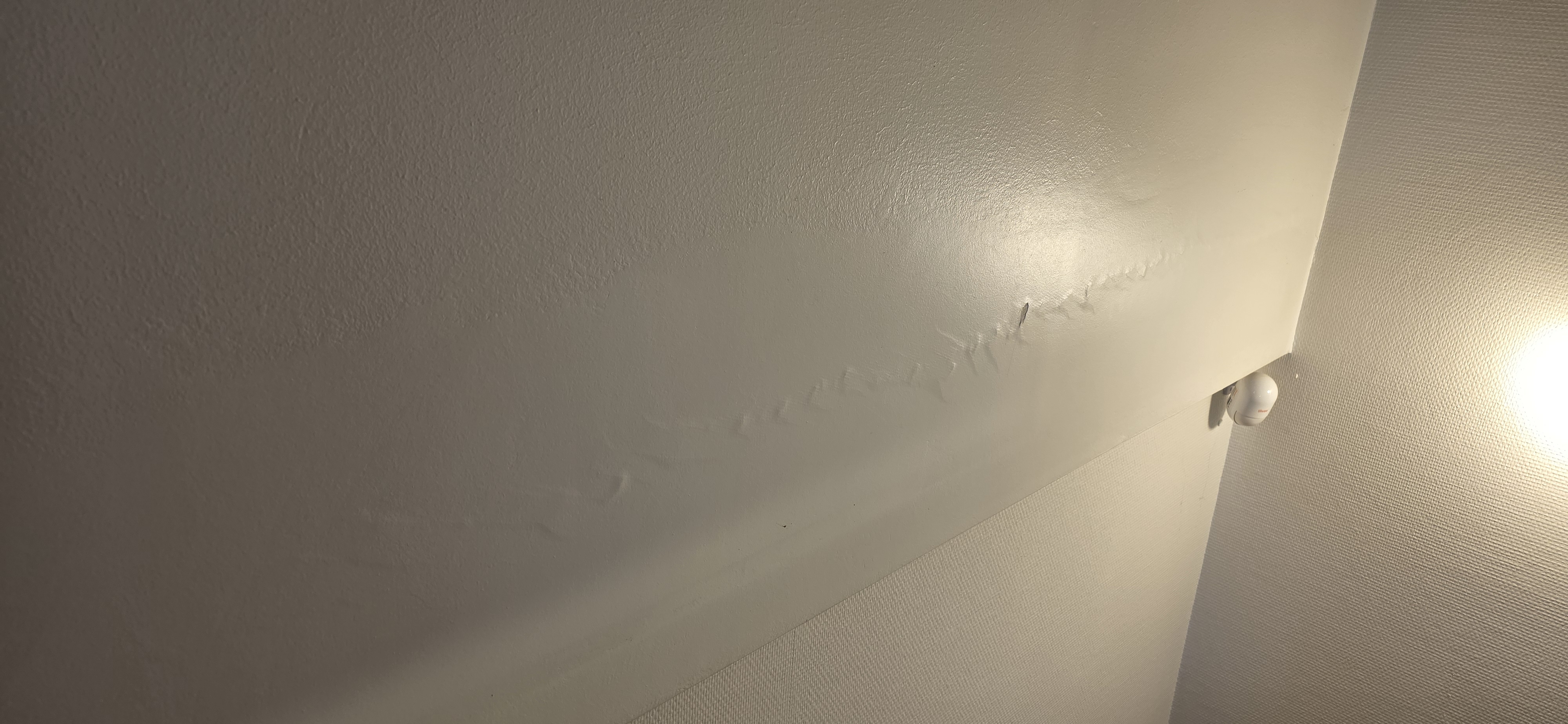

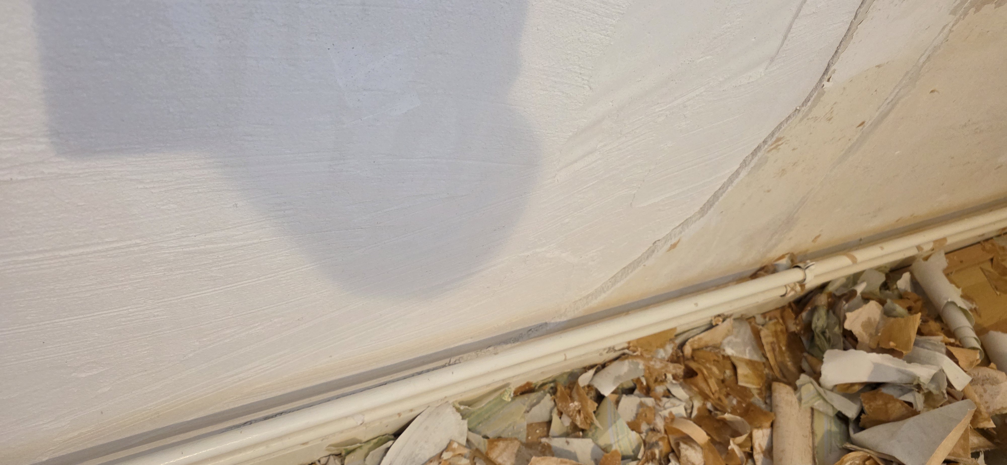

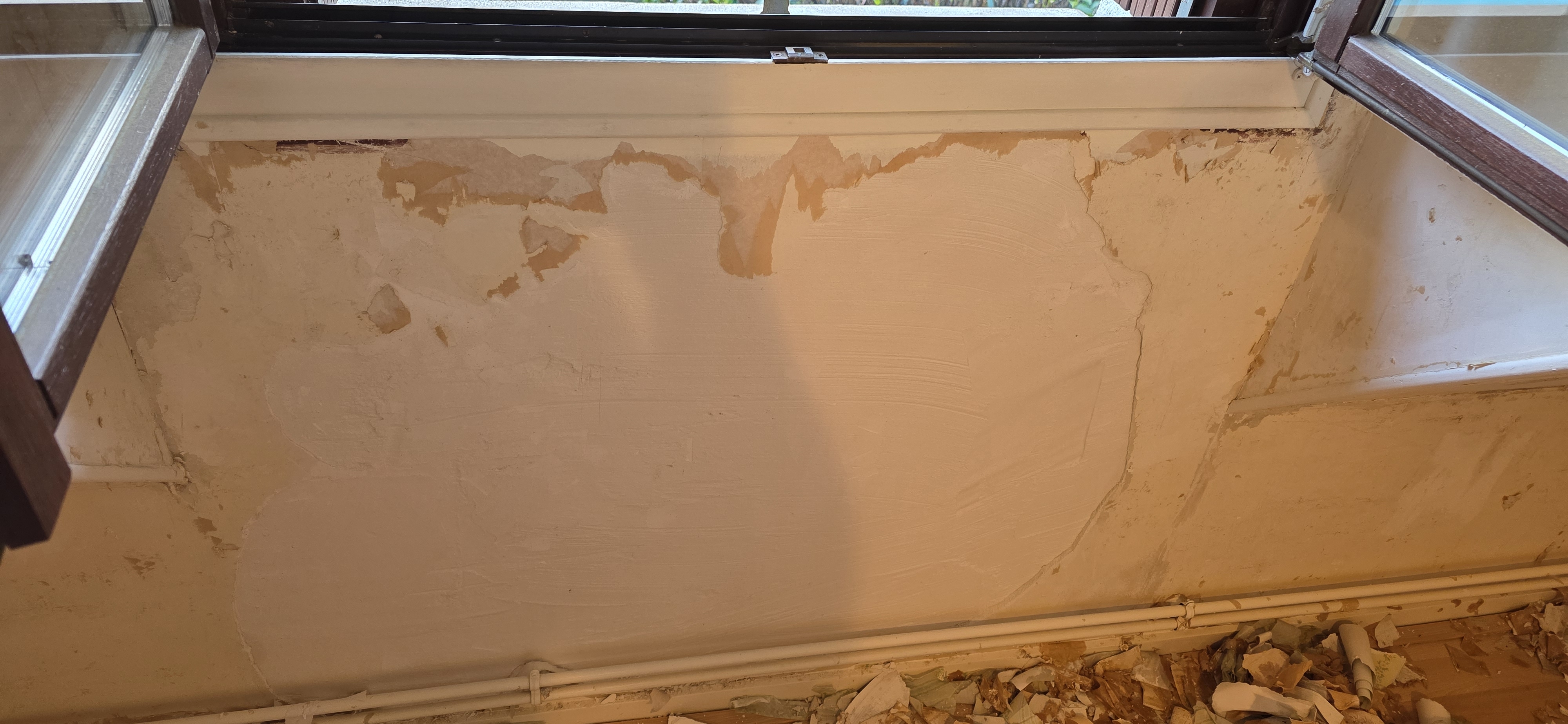

Je suis en reprise des defauts de plâtre dans ma nouvelle maison de 1982. Hors la je vois comme des vagues dans la partie dalle /plafond dans la descente d'escalier à l'étage .
Je commence à gratter , je découvre un calicot , donc déjà réparé ... Et derrière le plâtre ou autre, se barre pas mal. Et je tombe sur la tranche de béton de la dalle d'étage.
C'est danger ou normal dans cette zone ? J'imagine que c'est la partie la plus fragile d'une dalle béton , et le plâtre sur cette zone c'est pas ouf'
Comment refaire ça bien? Gratter le max, primaire d'acroche , et MaP,calicot et enduit ?

Drepanon a écrit :
Bonsoir topic :o
Attention, c'est pas si simple en 200 ou 220, il faut pré-percer la laine de bois. Je le fais avec une mèche béton de 16 que j'avais déjà.
Avis perso, mais l'isolation entre chevrons c'est pas forcément nécessaire vu le temps passé et le gain sur ton R final. Perso j'ai préféré laissé une plus grande lame d'air.

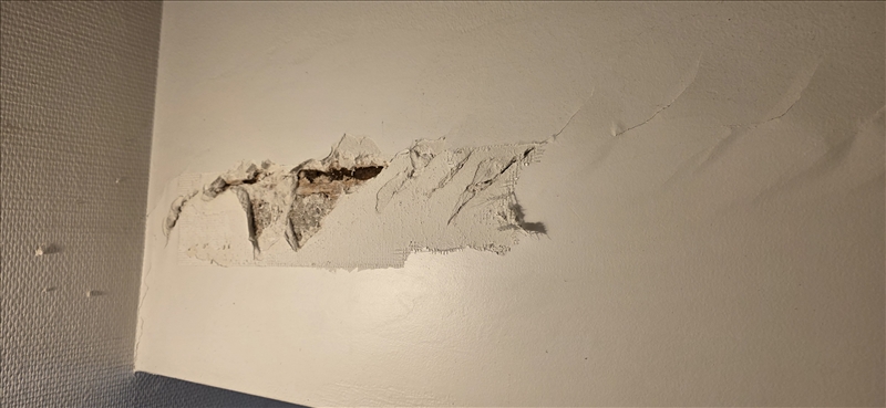

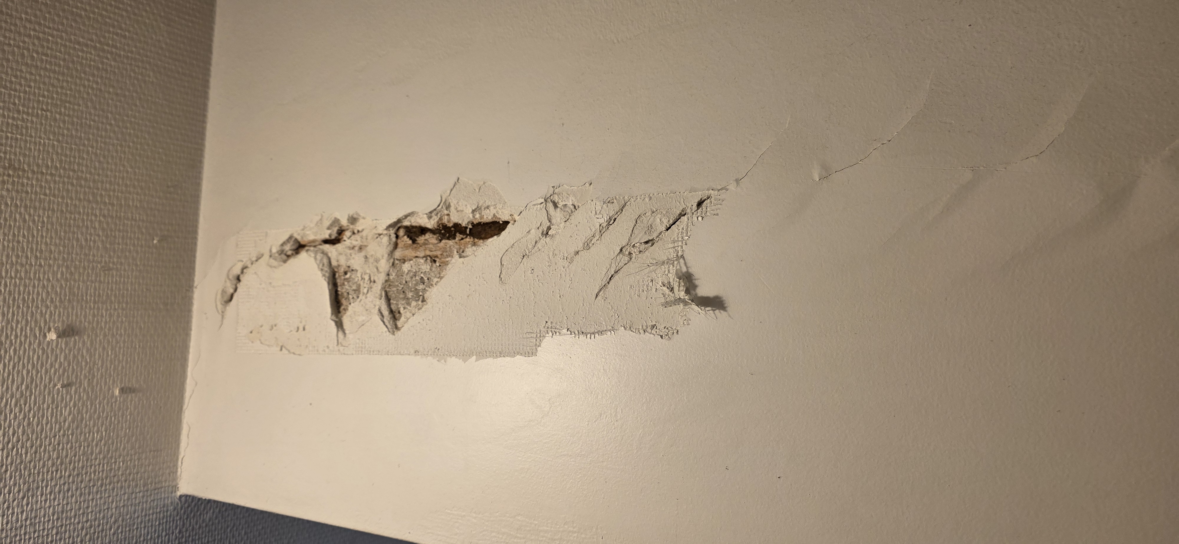

pour réparer du plâtre qui s'est barré lors d'un détapissage, vous feriez comment ? Ca va jusqu'à 1.5cm, je pensais au MAP ?
https://rehost.diberie.com/Picture/Get/r/547544
https://rehost.diberie.com/Picture/Get/r/547545
Surtout pas du MAP, une fois sec c'est dur comme de la pierre, tu vas en chier à poncer ça...
Enduit de rebouchage pour les gros trous, enduit de lissage pour la finition.

Drepanon
The Not-So-Grim Reaper
Posté le 28-09-2026 à 11:51:36  profilanswer
mikamika a écrit :
Vous zicy ?  [:papatte]
Moizissi :o
Mon objectif c'est d'avoir fini mes travaux avant les tiens :o
Effectivement sortez de chez moi monsieur :o
Merci pour les 2 tuyaux, tu fais bien de mentionner ces points  :jap:
Pour les chevrons tout dépendra surtout de si j'arrive à trouver l'isolant en 40 cm de large, je pense.
Je suis prêt à passer le temps pour le poser, probablement moins à tout recouper à largeur :o
Message édité par Drepanon le 28-09-2026 à 11:52:35
Et si je le lisse au max ? En laissant 0.5 pour finir à l'enduit de finition?
Si tu prends ton isolant en rouleaux (oui, la laine de bois en rouleaux, ça existe mais c'est rare, en biosourcé et en rouleaux c'est plus chanvre/mouton) , tu coupes une rondelle à 40 cm avant que de dérouler, ça va très vite... 3 rondelles de 40 dans un rouleau de 120cm  ;)
Oui, tu peux (et je l'ai fait aussi, le MAP étant bien moins cher que l'enduit de rebouchage  [:pazou:3] ). Par contre laisse plutôt des creux que des bosses, le MAP à poncer c'est une purge. Ne me demande pas comment je le sais...  :o
n°75350664
sirius25
Posté le 28-09-2026 à 13:00:39  profilanswer
J'ai un pote qui m'a conseillé de l'enduit PF3...
