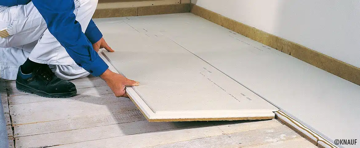

exemple de chape seche :
https://www.maconstruction.be/wp-content/uploads/0000/00/KnaufGrand1170x482-14527.jpg.webp
En fait tu as de tout en chapes dont les chapes seches qui arrivent à te compiler sur 3 / 4 cm : un isolant (par exemple la laine de bois) et deux plaques de fermacell. Le principe c'est de faire le fameux masse - ressort - masse : les deux couches de fermacell sont hyper lourdes, elles bougeront très peu quand tu marches dessus : masse, l'isolant du dessous est souple et absorbe l'energie des ondes sonores plutôt que de les transmettre : ressort, ta dalle du dessous (et/ou ton faux plafond) est normalement lourde à nouveau elle va très peu vibrer pour transmettre le son : masse à nouveau.

les bande résilientes vont empêcher les bruits de "cracs" en permettant aux plaques OSB de bouger par rapport aux lambourdes mais les bruits d'impact et aeriens vont encore se transmettre très facilement. C'est une mezzanine récente ? tu as une idée de ce qu'elle peut prendre en terme de poids supplémentaire (genre plafond suspendu placo phonique avec suspentes soniques, laines de roche (plus efficace que la laine de verre contre le bruit) + un chape seche fermacelle avec laine de bois comme au dessus ? C'est rien en terme de surpoids par rapport à deux adules debout côte à côte mais si la mezzanine a déjà pas mal de fleche au milieu ça ne va rien arranger :o

Ce système de sol Fermacell est vraiment excellent pour ceux qui ont la place de le mettre.
et dont le plancher peut supporter le poids*
Assistant maitrise d'ouvrage bâtiment

Oui, tout à fait, j'y ai d'ailleurs penser en voyant la photo d'illustration ci-dessus. Avec un plancher éclaté comme ça, j'ai un gros doute sur ce qu'il y a dessous :D

c'est un vrai problème actuellement dans le bati ancien, notamment dans les copro en centre ville, tout le monde fait ses petits travaux dans son coin, sans ce soucier du bati.. et un jour .. CRACK  !!

Concernant la reprise de poids, je prendrais une photo. La maison est pas toute récente donc la mezzanine a le même âge :o
Et franchement, je verrai en démontant mais à mon avis c'est déjà pas tout léger le millefeuille actuel x)
Je regarde le fermacell, effectivement c'est pas franchement donné :o

neo world
Posté le 14-01-2026 à 12:17:44  profilanswer
En fait le surpoids est vraiment pas énorme par rapport à ce que peut prendre un plancher moderne (250kg au mètre carré) le problème c’est que la chape est une charge permanente et si la pour en dessous est déjà un peu sollicitée en terme d’élasticité à vide ben ça ne va pas arranger les choses :o
n°74091368
Tu as vraiment l'impression que le plancher de la photo est moderne ? :o

Posté le 14-01-2026 à 13:29:40  profilanswer
https://www.maconstruction.be/wp-co [...] 7.jpg.webp
J'ai un home cinéma 7.2.4 dans mon salon : pas un bruit dans les chambres même en mettant le son relativement fort :jap:
