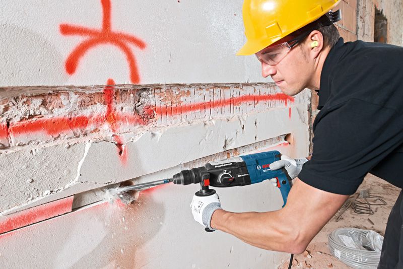

Plutôt 3, même avec un burin de 70mm.
En cherchant des modèles adaptés je me rends compte que la puissance en Joules n'est pas toujours indiquée.
Exemple pour le D25033K-QS où il y a bien "2J" dans le titre de la page mais rien dans les spécifications.
Est-ce que ça se calcule à partir d'un autre caractéristique ? Genre le "Vibration Measurement (Chiseling)" (à 12.5 m/s² ici) ?
C'est fatalement indiqué quelque part. Si pas sur le site que tu visites, c'est sur un autre.
Mais tu te poses beaucoup de questions. Perso j'ai une règle pas très compliquée: outillage qui me sert sporadiquement: Parkside. Outillage qui va beaucoup servir: Bosch Pro.
Mais Milwaukee, DeWalt, Makita, et surtout Hikoki (meilleur rapport prix/perfs en outillage pro en général) font très bien l’affaire, la qualité est à peu de choses près équivalente, c'est plus une question de goût, d'opportunités avec la bonne promo au bon moment, et pour les trucs sur batterie ça évite d'en racheter vu que j'ai un set Parkside et un set Bosch Pro... Et j'apprécie chez Bosch Pro de pouvoir trouver des pièces détachées et des plans facilement sur le site du constructeur quand un outil a besoin d'être réparé donc j'ai une petite préférence pour eux.

C'est quand même la page du fabricant (DeWalt) que j'ai cité : que ça ne soit pas indiqué me semble ahurissant ^^
(Et y'avait un modèle annoncé 3J par CDiscount mais 2J par le fabricant, ou l'inverse :o)
Le Parkside pourrait peut-être faire l'affaire, mais j'ai quand même 80m² à traiter et je ne voudrais qu'il me lâche entre les mains…
Et en vrai, je n'ai aucun autre perforateur, donc ça pourra toujours me servir plus tard.

J'ai trouvé un HiKOKI DH24PMHWSZ et un DH28PCY2WSZ à 130€ environ.
Le premier ne fait "que" 2,7J (contre 3J pour le second), mais il a un mandrin amovible qui permet de se servir de l'outil pour percer, mais surtout d'imaginer, dans le futur, remplacer le mandrin de percussion usé à moindre coût.
Je me dit que, pour 0,3J de différence, c'est quand même plus intéressant non ?
Par contre, je n'arrive pas à comprendre si le deuxième mandrin (de "perçage" ) est fourni ou pas :
kamody dit « Contenu de la livraison : • Mandrin a serrage rapide »
et docteurmarteau dit « 1× adaptateur pour mandrin »

Pour ce genre de travaux : arracher du plâtre, carrelage, enduit ciment sur de grandes surfaces je pense que ça vaut le coup d'aller encore un peu plus haut niveau puissance. J'ai utilisé un kawasaki K-EHD 1500-32 de 4.5 joules qui m'a fait 8 ans et niveau puissance c'était juste ce qu'il fallait : fallait pas se tromper de fer mais avec le bon outil ça arrachait la matière vite et bien. Il a fini par mourir il y a deux ans sur de gros travaux quand on a refait une trentaine de mètres linéaire de fondations (fondations de 40 cm d'épaisseur. Le gros de la démolition était faite avec un marteau piqueur de 43 joules mais toutes les finitions en hauteur et les trous pour la pose de fers étaient réalisés avec ce petit marteau piqueur 5 jours sur 7 et 8 heures par jour. Il est mort à la fin du chantier  [:bakk38] ).
J'ai un Ryobi de 2.7 joules : parfait pour percer de gros trous mais trop léger pour travailler efficacement en marteau piqueur (bien pour piquer la surface rapidement mais pas pour arracher de la matière sur de larges surfaces c'est juste trop lent et trop léger pour laisser le poids de l'outil accompagner la démolition).
Si j'avais le même boulot à faire que toi je prendrai probablement celui là :
https://www.amazon.fr/-/en/Concrete [...] B08C7WF3T3
5 joules / 5 kg / Pas de batterie
Je considérerai une batterie que si je devais travailler avec très fréquemment ou dans un endroit où un fil ralenti le travail
On est d'accord pour la batterie : j'évite si possible, surtout que ça évite du poids inutile.
[:darien] c'est une bonne marque ça Einhell ?

Celle-ci
https://www.bosch-professional.com/binary/ocsmedia/optimized/1434x828/o235875v117_GBH2-28F_Ziegel_232.jpg
Je ne me voyais pas faire autrement [:robert de niro] (mais avec un burin coudé de 7 cm de large par contre)
(Mais sur l'illustration tu n'est jamais sûr du modèle utilisé)

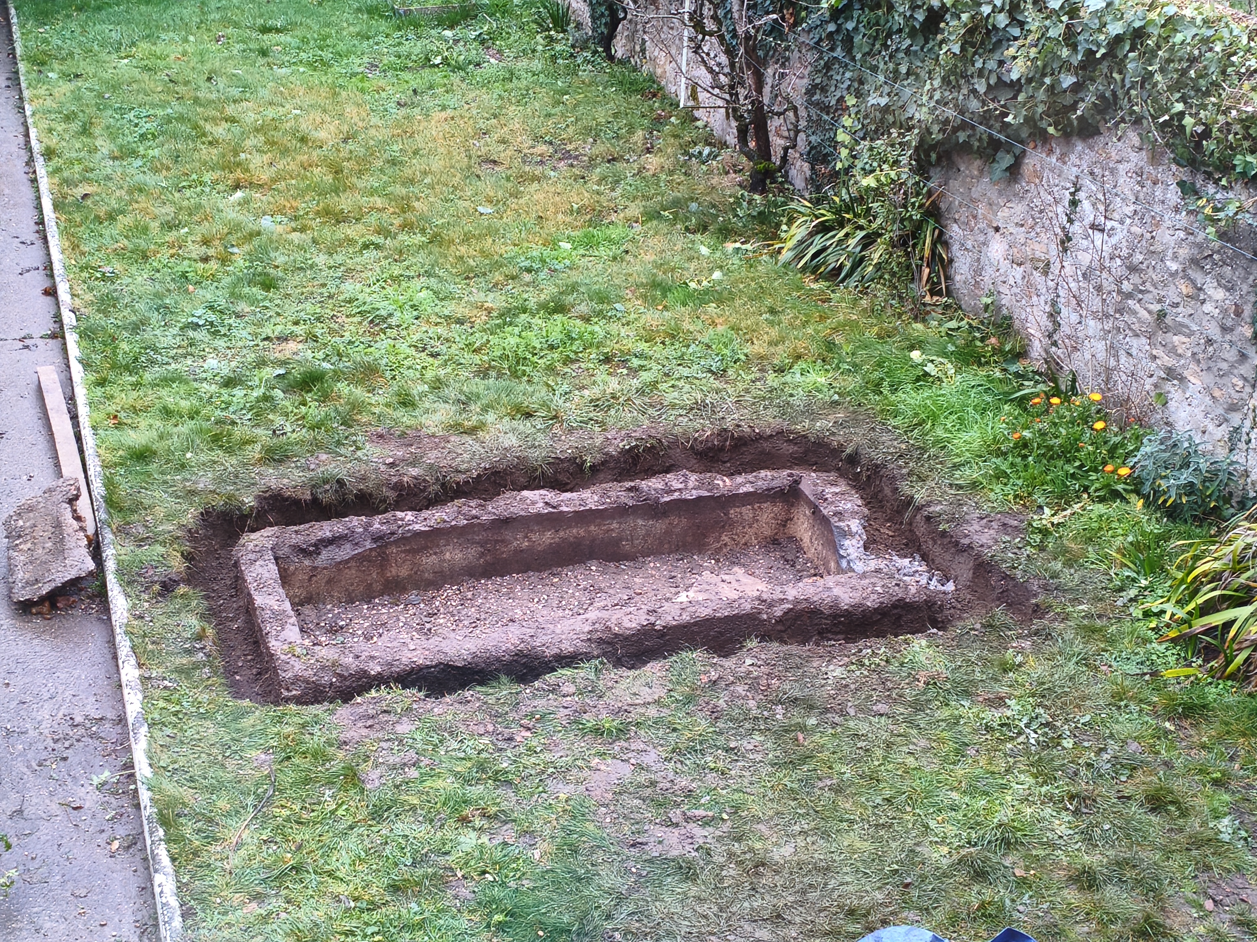

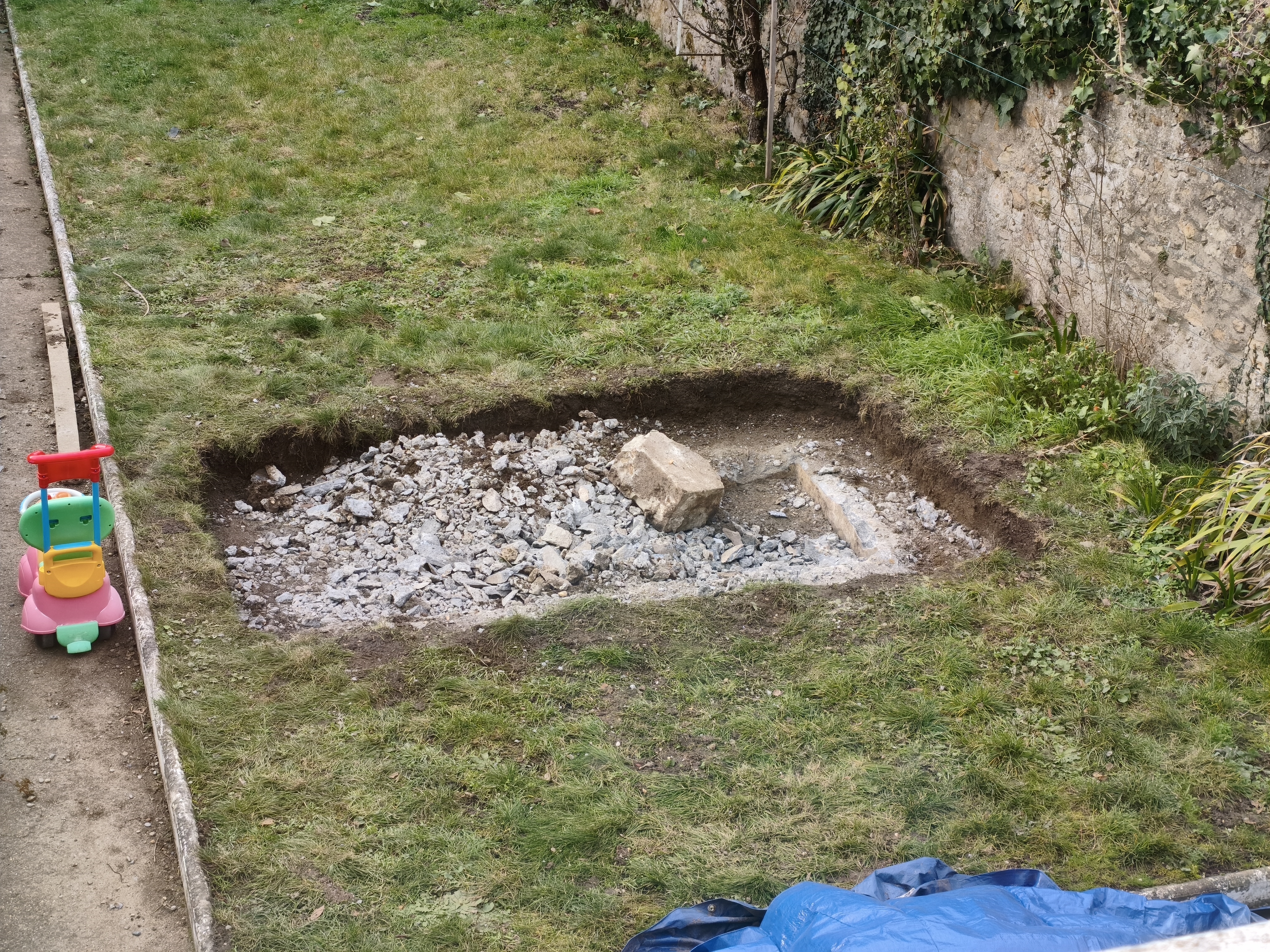

ça y est, j'ai finis de casser l'ancien bassin à poisson avec le burineur titan 5J. C'était long. ça m'a pris ~8h pour seulement casser le bassin.
https://rehost.diberie.com/Picture/Get/r/481795
https://rehost.diberie.com/Picture/Get/r/481794
Sinon, comment je procède pour remplir ce trou de terre. Je mets tout d'un coup et je tasse avec mes petits petons? Ou alors, je mets la terre en plusieurs fois avec tassement à chaque fois?
Egalement, est ce que vous avez un bon plan pour de la terre végétale (je vais en manquer)
Il y a un bloc de béton qui s'est transformé en trotteur pour enfant  :ouch:
Pour le remplissage:
- si tu ne veux pas te faire chier, tu rebouches en tassant à l'arrache à  la fin. Tu laisses une bosse de 5cm et dans 2 ans ça sera à nouveau plat.
- si tu es un feignant, tu tasses au pied à chaque couche de 10cm. La dernière couche tu ne la tasses pas trop, mais tu laisses un petit monticule de 2 cm pour que ça se tasse avec le temps.
- si tu es courageux, tu tasses à la dame carrée (30e chez leroy merlin) (ce sera chiant et tu auras probablement des ampoules). La dernière couche tu ne la tasses pas trop pour que le gazon prenne bien.
Perso je ferais la solution du milieu.
Pour la terre végétale : cf leboncoin
