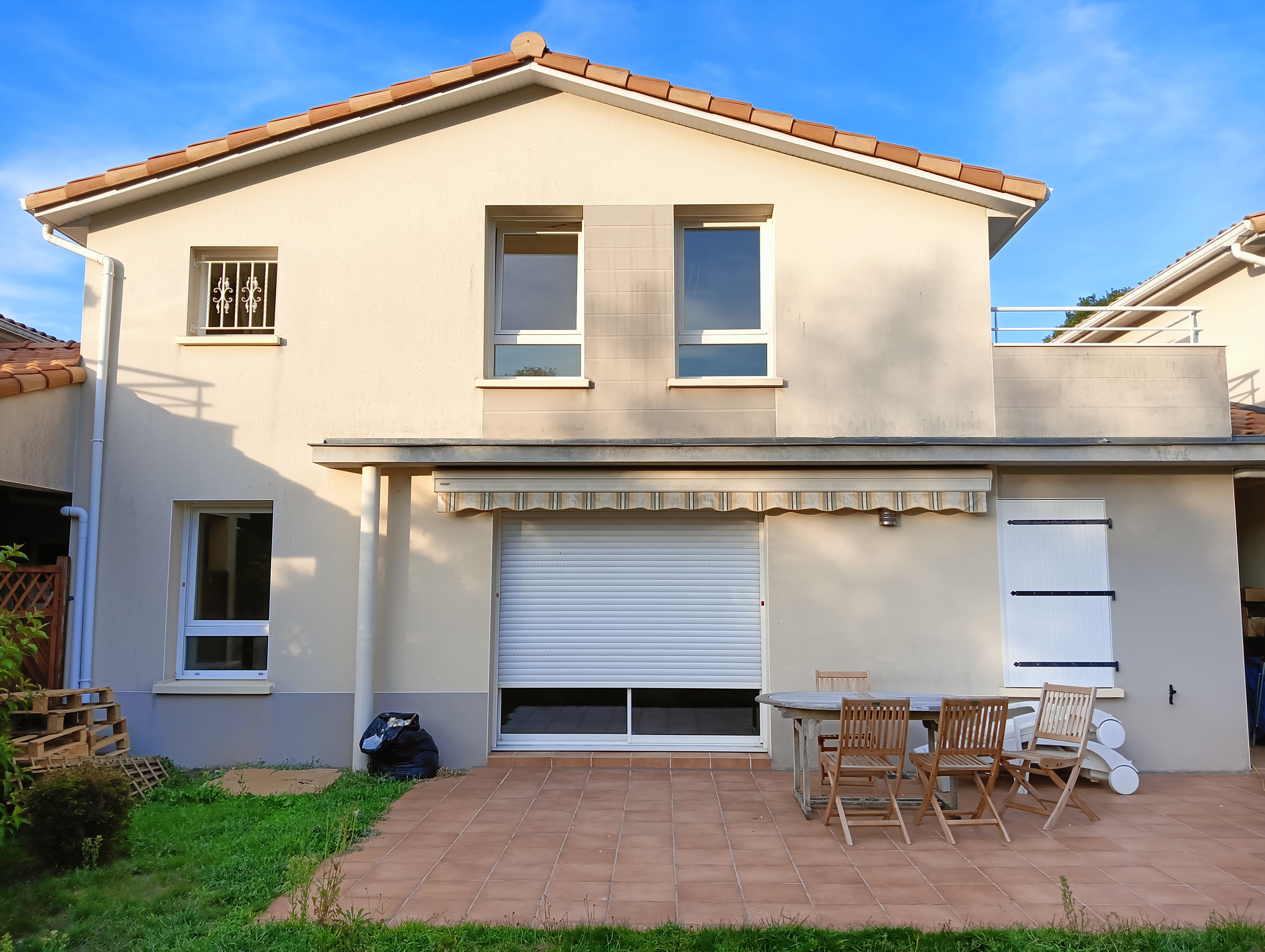

Nous avons acheté une maison dont le jardin est exposé sud ouest.
Notre ancienne maison avait l'exposition totalement à l'inverse, avec l'avantage que dès que le soleil tournait le midi, nous pouvions nous mettre dans le jardin même quand il faisait très chaud en bénéficiant de l'ombre de la maison.
La nouvelle expo est sympa en hiver et à l'intersaison, mais j'anticipe que nous allons cramer en été.
Il y a actuellement un store banne sur la façade mais qui je pense ne suffira pas. Dans l'idéal j'aimerais éviter de vivre avec les volets fermés les mois d'été.
https://rehost.diberie.com/Picture/Get/r/482658
Je joins quelques photos, quelles seraient selon le topic les meilleures dispositions à prendre pour protéger la façade de la maison ? Instinctivement je pensais faire construire une pergola en bois qui prendrait l'intégralité de la façade pour couvrir la baie vitrée et les deux fenêtres, et tendre dessus des voiles l'été afin de casser le soleil. Cela offre l'avantage de pouvoir retirer les voiles l'hiver et de ne pas perdre en luminosité.
Il y a également la question de la terrasse carrelée, que j'hésite à faire recouvrir d'un autre revêtement qui prenne moins la chaleur. Avez-vous des suggestions ?
Enfin, pour les deux fenêtres de l'étage, peut-on envisager des stores extérieurs motorisés ou non, et peut-être qui fassent aussi office de moustiquaire ?
Je me demande également quels coûts il faudrait prévoir pour ces travaux.

Il y a pas les photos, mais en effet un store risque d'étre un peu limite, les volets BSO (brise soleil orientable) sont la meilleur solution pour ce prevenir des apports solaire sans vivre dans le noir, en remplacement de volets roulant
si tu as les moyens tu peux mettre une pergolas avec des lame orentiable sur le plafond + des parois verticales modulables

Quelle région ?
Pergola "bioclimatique" ça pourrait être utile
Effectivement en été ça va pas être jojo... L'ouest c'est le pire avec le soleil qui tape jusqu'au soir

don't panic
Posté le 15-01-2026 à 17:01:06  profilanswer
nasdak a écrit :
Quelle région ?
On est en Loire Atlantique.
La pergola bioclimatique je n'aime pas tellement, d'une part à cause du coût et d'autre part car je trouve ça excessivement moche. D'où l'idée de faire construire une pergola en bois qui prenne toute la façade de la maison.
S'il n'y a pas de solution, c'est qu'il n'y a pas de problème. / Mon feedback
n°74097794
nasdak
Posté le 15-01-2026 à 17:02:49  profilanswer
Peut être attendre de passer un été et voir ce dont vous avez vraiment besoin ?
n°74097860
nebucad_ne​zzard
don't panic
Posté le 15-01-2026 à 17:18:21  profilanswer
On pourrait, mais on a récupéré les clés le 1er juillet et fait des travaux cet été. Même si on a emménagé qu'en septembre, j'ai déjà une petite idée de la chaleur que subit cette façade :d
Je m'interroge donc sur les différentes solutions techniques qu'on peut mettre en œuvre.
Il y a aussi le bureau pour le télétravail derrière une des fenêtres de l'étage, donc j'aimerais avoir une solution pour casser le soleil de ce côté.
n°74097864
nebucad_ne​zzard
don't panic
Posté le 15-01-2026 à 17:19:17  profilanswer
Également, une idée par quoi recouvrir la terrasse carrelée pour casser le côté îlot de chaleur ?
Du bois ? Une terrasse composite ?

ov3rflow
How Do You Do, Fellow Kids?
Posté le 15-01-2026 à 17:50:29  profilanswer
Une pergola avec une plante grimpante qui perds ses feuilles en hiver
n°74098156
e_esprit
Posté le 15-01-2026 à 18:23:33  profilanswer
Pour les îlots de chaleur dû à l'artificialisation, y a que la végétalisation pour compenser, changer de matériaux ne changera pas grand chose.
