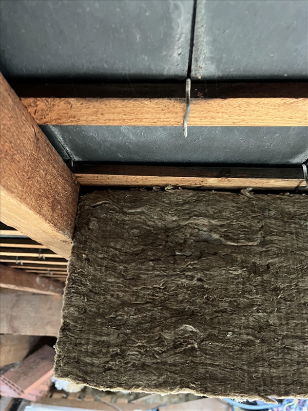

Euh … le toit a l’air récent et j’ai l’impression de voir des infiltrations sur tes ardoises. Tu es certain que ça reste sec par grand vent avec pluie ? Dans tous les cas respecte les 2 cm de lame d’air. Il faut pouvoir évacuer la condensation si tu n’as pas de feutre HPV.
Petit bonus pour la laine de roche dans ton cas : si elle est humide elle ne pourrit pas et peut être réutilisée une fois sèche la où la laine de bois sera foutue. Je ne jouerais pas sans feutre HPV.
Bonne idée pour la pose en couches croisées. Attention de ne pas laisser de pâte vapeur (papier kraft) entre les deux couches d’isolant pour que l’humidité s’évacue bien :)
J'ai jamais vu d'infiltration en 2 an mais je ne monte pas à chaque tempête  :O
Le toit a 47 ans donc je prévois un changement d'ici 5 ans. Je ferais mettre un écran sous toiture.
1ere couche en laine de roche c'est pertinent.
Merci pour le rappel du pare vapeur.
Si à l’extérieur c’est dans le même état qu’à l’intérieur ça peut sans doute faire encore une cinquantaine d’années :D
Je suis pas à l’aise avec le mélange d’isolants (possible déplacement du point de rosée dans l’isolant si l’isolant à l’extérieur bloque l’humidité. La règle « sage et je n’y connais rien » c’est que l’isolant extérieur soit deux fois plus isolant que celui à l’intérieur ce qui ne marche pas pour toi. Il y a quelques pages ça a été discuté et je crois qu’un site gratuit permettait de le simuler pour vérifier que tu n’auras pas de problème avec le mélange que tu envisages :jap:

mathew77 a écrit :
J'ai fait un essai avec la laine de roche rockwool evolution sur mes rampants. J'ai moins d'1cm de lame d'air entre les linteaux des ardoises et l'isolant. C'est prévu pour des chevrons en 60 x 80 et les miens font 45 x 70.
Je pense donc partir sur de la laine de bois en 50 d'épaisseur + couche croisé en 200, mais c'est beaucoup plus chiant à poser :o
https://rehost.diberie.com/Picture/Get/r/438566 https://rehost.diberie.com/Picture/Get/r/438571
Il y des panneaux triangles pour mettre entre les chevrons, ce qui simplifie un peu la pose, ça pourrait t'aider.
C'est ce que j'ai fait chez moi (il y a 30 ans :ouch:  [:panzemeyer])

https://rehost.diberie.com/Picture/Get/r/438846
https://www.rockwool.com/fr/produits/deltarock/
Message édité par berlo le 10-10-2025 à 20:02:59
n°73666703
mathew77
Neutre
Posté le 10-10-2025 à 23:00:12  profilanswer
https://rehost.diberie.com/Rehost?u [...] o%3Dimages
Quel est ton ressenti sur la chaleur avec cette isolation ? Tu as quel épaisseur en 2eme couche ?
