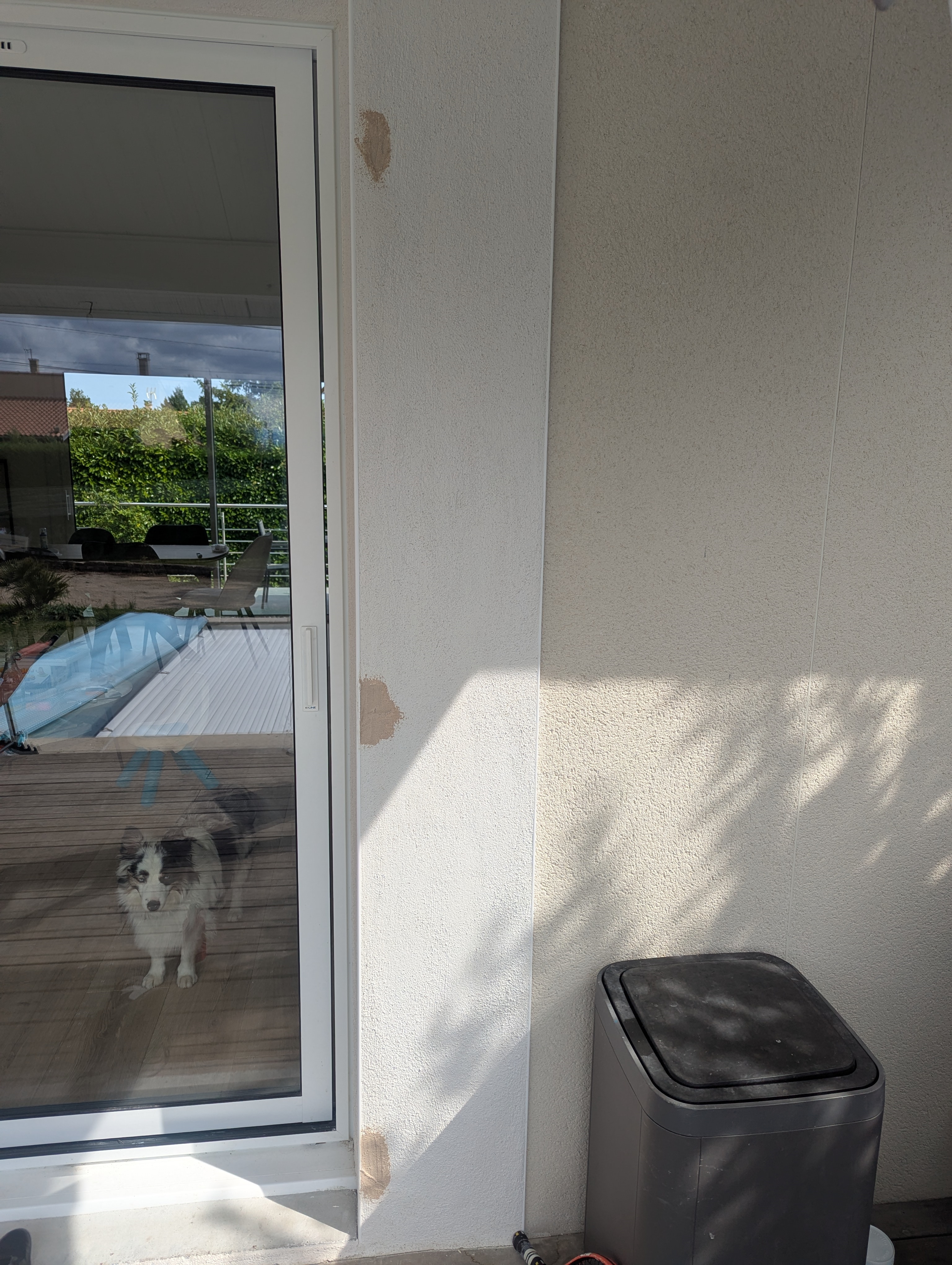

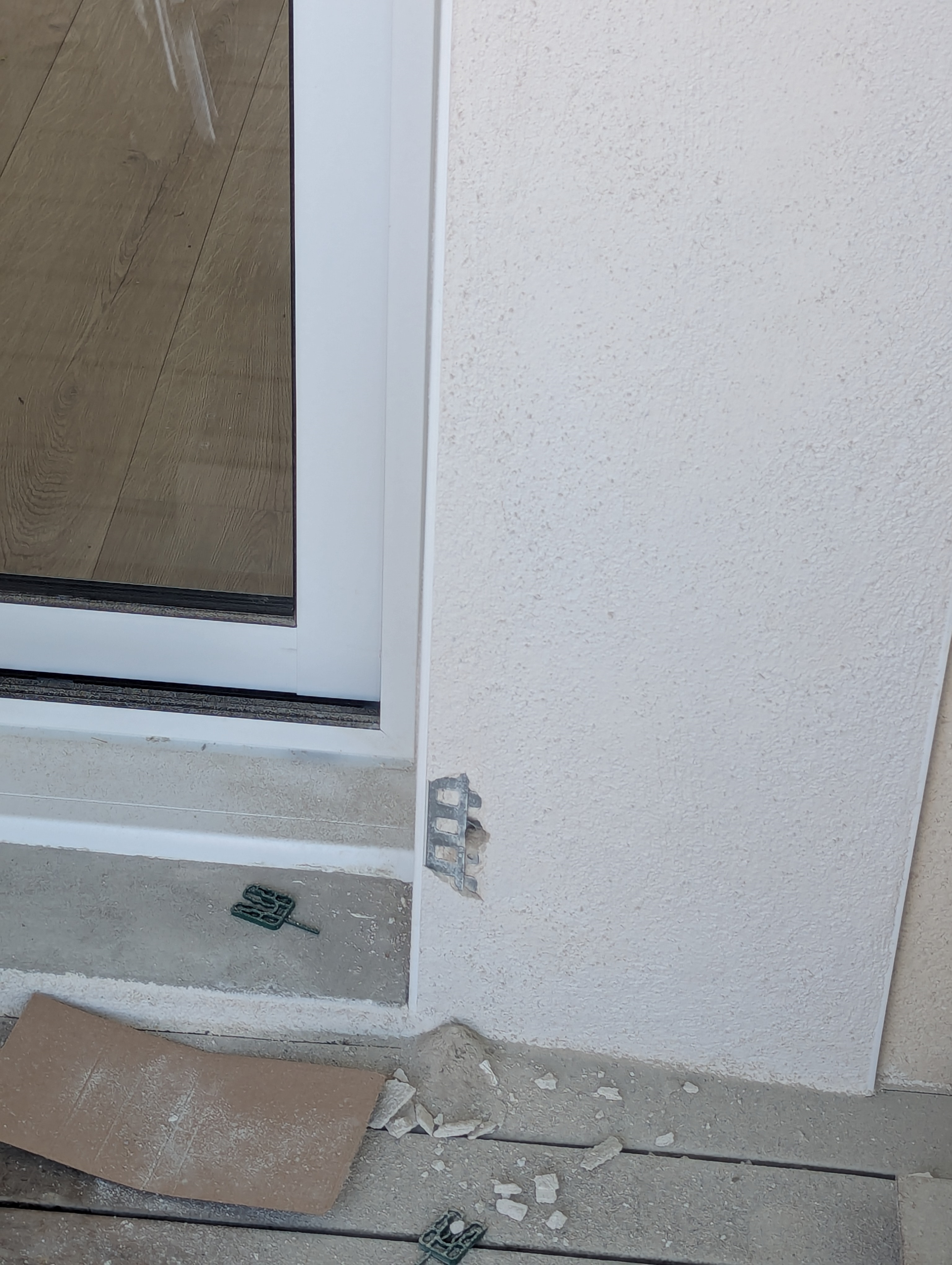

Hello !
J'ai fait une ouverture dans ma maison, avec baie vitrée.
Le maçon a bien bossé, le poseur de fenêtre aussi. Par contre échec des volets (battants).
La société (la même que le poseur de fenêtre) a mal pris les cotes et les gonds arrivent dans le renfort métal du crépis / encadrement.
J'ai stoppé le chantier vu la cochonnerie qu'ils faisaient.
Ils prennent les réparations à leur charge avec mon maçon.
Ce dernier m'a envoyé 2 devis :
350€ pour "retouche de façade, piquer délicatement"
750€ pour "piquer l'enduit de façade et projection d'un nouvelle enduis sur tout l'encadrement - finition talocher" (c/c avec les fautes :o)
J'envoie lequel à la société de menuiserie ?
https://rehost.diberie.com/Picture/Get/r/432604
https://rehost.diberie.com/Picture/Get/r/432605
Il y a 3 endroits. Rebouché au scellement chimique
Message édité par mystiko le 14-09-2025 à 10:41:47
n°73520108
ratibus
Posté le 14-09-2025 à 12:00:14  profilanswer
mystiko a écrit :
Hello !
Le second pour éviter les marques de raccord ?
n°73520233
mystiko
Posté le 14-09-2025 à 12:36:27  profilanswer
Le raccord se verra ?
Le crépis a 3 mois

mystiko a écrit :
Hello !
Piquage d’enduit, je ne tenterais pas…
Ça peut donner ça :
https://i.ibb.co/HD7W9F1Q/piquage-enduit-mur-agglo-devenu-gruyere-m2gbrzgl.jpg
https://i.ibb.co/XZMQSgTm/piquage-enduit-mur-agglo-devenu-gruyere-puhbq8al.jpg
 [:do not want]
« Elle avait des chaussures à scratch pour d’autres raisons que la mode. »
