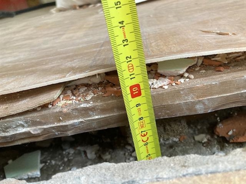

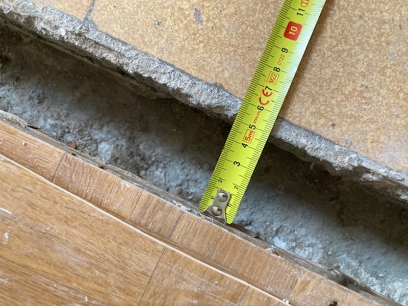

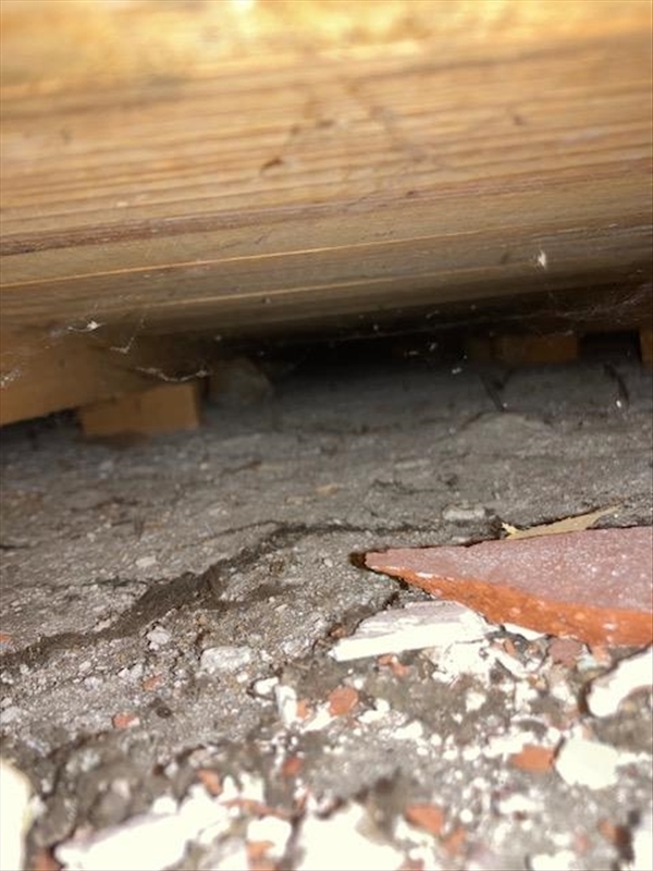

Bonjour, dans une maison de 1953, j'ai cassé deux cloisons brique.
Au sol j'ai maintenant 2 tranchées de 5 cm de large et ~9,5 cm de profondeur (de la dalle jusqu'à la surface de mon sol fini).
Comment les reboucher pour à peu près arriver à niveau ? Une tranchée est entourée par du parquet sur lambourde des deux cotés. L'autre tranché à du carrelage d'un coté et du parquet sur lambourde de l'autre.
Il y aura ensuite un ragréage et parquet flottant par dessus.
Photo largeur de la tranchée :

Autre question, est-ce qu'il existe une technique pour isoler acoustiquement le vide sous le parquet (sans tout casser) pour éviter l'effet caisse de résonnance ? Par exemple souffler de l'isolant sous le parquet ?
Message édité par short_final le 05-03-2025 à 21:31:09

remplir de MAP :O c'est rock solid comme du beton et t'y fous ce que tu veux par dessus.
Message édité par StanCW le 05-03-2025 à 21:57:11
n°72512711
Du béton ?
Avec un sac de béton tout prêt de 30kg tu rebouches 3m de tranchée. Et ça coûte rien
n°72513503
C'est sérieux ? Parce que c'est justement ce que je pensais faire.
libussa a écrit :
Du béton ?
Possible mais il faut que j'arrive à éviter que tout coule sous le plancher.
billgatesanonym a écrit :
Avec une barre de seuil  [:stephan_lapaix]
Habile, voir même rien et le parquet flottant flottera au dessus de vide  :o
n°72513611
mettre un caniveau à partir de film plastique avant ?
.  c'est tout
Oui, c'est que j'ai fait chez moi, mais il ne faut pas deborder , c'est quasi irratrapable si t'en met trop (trop "haut" )]
J'éviterais le MAP, gros doute sur l'adhérence d'un ragreage dessus
Tu balance un peu de mousse expansive ? Pas besoin d'une grosse résistance à la poussée

Tu peux prendre de la chape fibrée en sac tout pret.
Pour l’isolation tu peux mettre des granules de liege c est efficace.

Et un bête tasseau de bois pour remplir le volume (avec un cordon de joint pour éviter que le ragréage se barre entre le plancher et le tasseau) ?
Parce que l'idée est juste de remplir le volume pour ne pas perdre tout le ragréage dedans si j'ai bien compris.
c'est ce que j'aurais fait aussi, avec des petites cales plastiques (style cale de terrasse) pour régler la hauteur et rattraper les imperfections du sol
Je note.
D'accord.
Ok je vais me renseigner. Bonne idée pour la mousse pour faire barrière.
D'accord.
Oui j'y ai pensé aussi.
Du coup je pense essayer de faire une barrière en mousse expensive, puis chape fibrée dans la rigole.
Avant ça j'essayerai d'insérer des billes de lièges entre chaque solive.

9 cm c'est trop pour une chappe fibrée.
sans compter que c'est 5x plus cher que du béton tout prêt (qui est déjà 3x plus cher que du béton pas tout prêt :o )
et balancer des granulés de liège, tu vas en mettre sur 50cm peut être...pas sur de l’intérêt
Message édité par libussa le 06-03-2025 à 10:40:16
D'accord, alors ça sera béton.

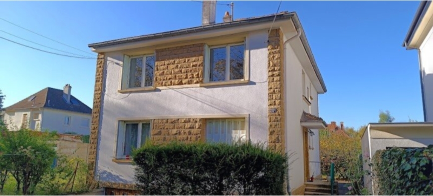

Bonjour
Je vais visiter une maison prochainement et je me posais la question si une ITE était possible (perdre l'aspect initial de la façade ne me pose pas de problème) :
https://rehost.diberie.com/Picture/Get/f/376159
n°72521906
nasdak
Posté le 07-03-2025 à 11:24:46  profilanswer
cob9 a écrit :
Bonjour
Un cube, debord de toit important, ça semble bien adapté !
n°72521917
libussa
Posté le 07-03-2025 à 11:26:01  profilanswer
cob9 a écrit :
Bonjour
tu m'étonne :o

vaul
Posté le 07-03-2025 à 11:26:40  profilanswer
C'est parfait !
Il semblerait également que les menuiseries soient à changer. J'en profiterais pour les mettre au nu extérieur avant l'ITE pour gagner de la luminosité

ov3rflow
How Do You Do, Fellow Kids?
Posté le 07-03-2025 à 11:57:42  profilanswer
Ca semble idéal pour une ITE en fait :D
