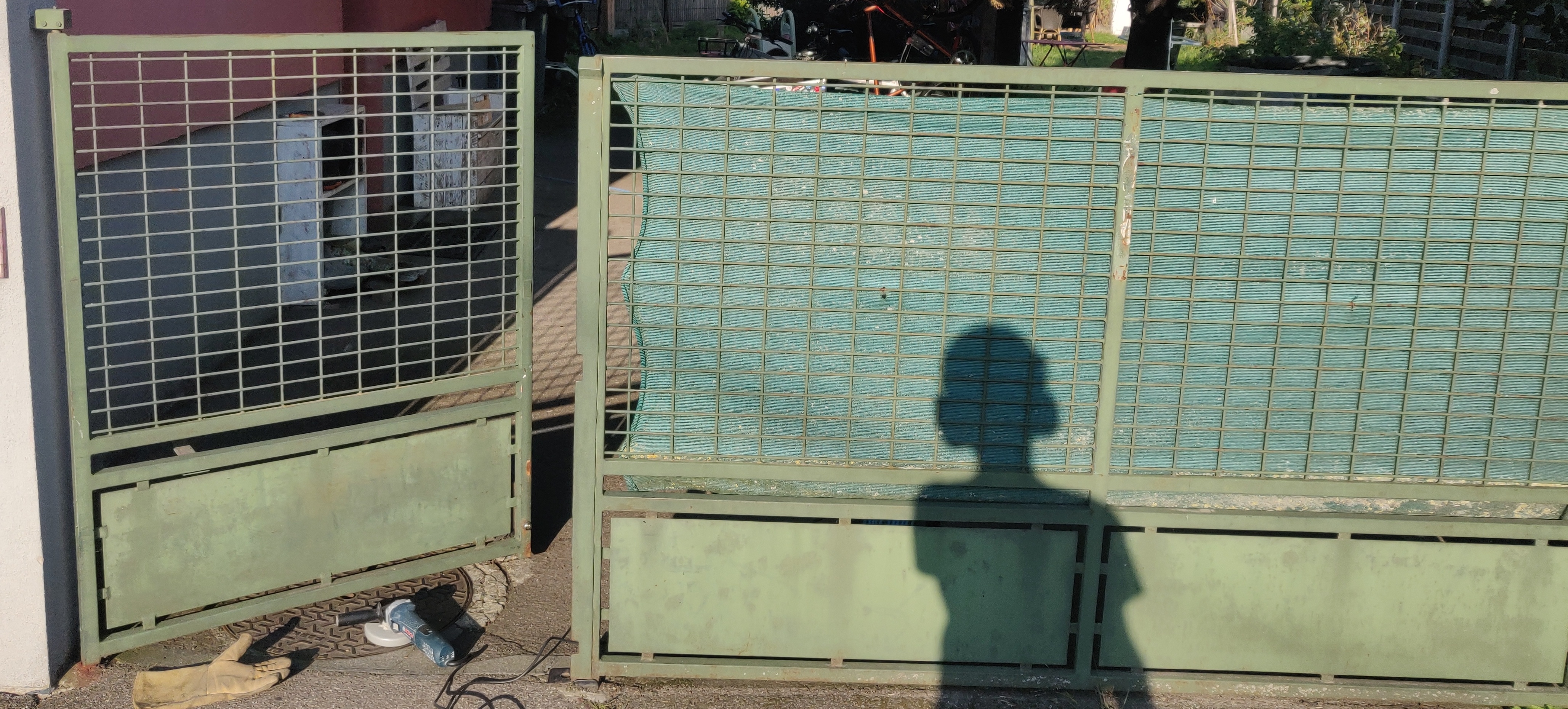

Question déclaration de travaux.
1) Remplacement de volets quasi à l'identique (même couleur, forme très proche, bois vers alu)
2) Modification de portail ? (Teinte très proche, modifs esthétiques, hauteur)
amha, la seule chose qui peut te bloquer (et donc nécessiter une DP), ca serait la hauteur du portail. tu as regardé ton plu si il y a des contraintes ?  Pour le reste si il n'y a pas de modification de l'aspect extérieur de la maison, pas de dp.

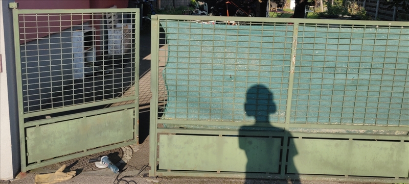

Jay Kay
Posté le 14-10-2024 à 08:53:12  profilanswer
Ragréage ou ponçage. Les deux se défendent.
@carbon : ça modifie légèrement l'esthétique quand même :
- volet : 100% persiennes bois > 30% persiennes alu, couleur identique
- portail : demi plein / demi grillagé + bâche, couleur 6005 fatiguée > tôle pleine ral 6009 propre
https://rehost.diberie.com/Picture/Get/r/321112
https://rehost.diberie.com/Picture/Get/r/321114
(manque la rehausse, pas encore faite)
Message édité par Jay Kay le 14-10-2024 à 09:02:25
