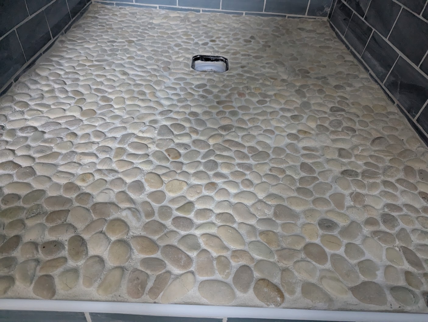

Roger01
Posté le 03-03-2025 à 20:37:07  profilanswer
Roger01 a écrit :
Merci :D nickel alors plus qu'à mettre de la résine. D'ailleurs quelqu'un a une référence de résine à mettre sur un sol de cailloux ? :o
https://rehost.diberie.com/Picture/Get/r/375233
Je relance si jamais :o
Habituellement, la résine se met en couches fines. Là, l'épaisseur nécessaire semble un peu trop importante. Mais je ne suis pas un spécialiste du sujet.
