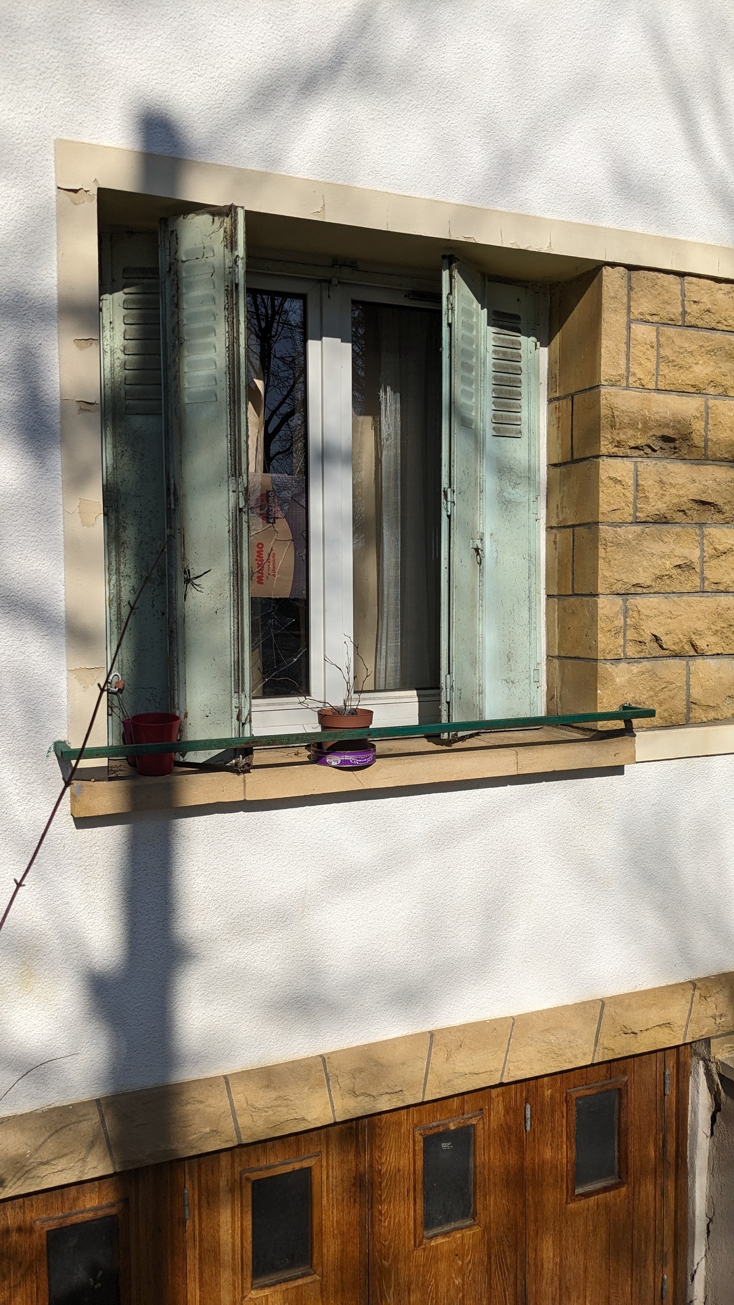

Merci pour les retours. Concernant les difficultés :
- le fait que des pierres "débordent" de la façade ne pose pas de soucis ? Faut-il les enlever ou on peut mettre l'isolation par-dessus ?
- effectivement une face de la maison semble être en limite de propriété (je confirmerai sur place). Je suis intéressé si quelqu'un peut me confirmer l'obligation pour le voisin (le terrain a l'air plutôt à l'abandon dans le sens n'est pas utilisé, et je suis prêt à racheter une bande de terrain au pire).
n°72522939
AzR3L
Posté le 07-03-2025 à 13:53:53  profilanswer
cob9 a écrit :
Bonjour
Je vais visiter une maison prochainement et je me posais la question si une ITE était possible (perdre l'aspect initial de la façade ne me pose pas de problème) :
https://rehost.diberie.com/Picture/Get/f/376159
Non cela ne pose pas de problème.
Par contre tes murs sont en pierre ou parpaings ?
Je vois de la pierre mais je ne sais pas si c’est du parement !
Si oui, il faut vérifier que tu n’as pas un enduit ciment sur tes murs « pierre »
n°72522984

Posté le 07-03-2025 à 13:58:27  profilanswer
bien sur que c'est du parement
n°72523006

Merci. Ça veut dire que je pourrais pas faire toute la hauteur si je dois démarrer à 2m de haut. Pensez-vous que ça se négocie de racheter une bande de terrain ?
Voilà ce qui est indiqué dans le DPE pour ce que ça vaut : "Mur en pierre de taille et moellons avec remplissage tout venant" (année de construction 1964 si ça peut aider)
Comment puis-je vérifier que c'est du parement lors de la visite ?

n°72523256
billgatesa​nonym
Normand, ex-Parisien.
Posté le 07-03-2025 à 14:30:22  profilanswer
Oui sûrement du parement.
Voir au niveau de l'encadrement des fenêtres, en rabattant un peu le volet. Normalement, on devrait voir comme un sandwich, avec la tranche de pain de mie extérieure qui est du parement si elle fait moins de 15 cm d'épaisseur.

cob9
Posté le 07-03-2025 à 15:08:36  profilanswer
vladobar a écrit :
Ce coté risque de poser problème car il n'y a pas l'air d'avoir de déport de toiture non-plus
En effet pas de déport de toiture.
nasdak a écrit :
Le mur côté voisin a quelle orientation ?
Sud-Ouest

n°72527950
cob9
Posté le 08-03-2025 à 13:21:40  profilanswer
Pas sûr que ce ne soit que du parement :
https://rehost.diberie.com/Picture/Get/f/376417
Qu'est ce que ça implique pour une ITE si c'est pas du parement ?

nasdak
Posté le 08-03-2025 à 14:02:11  profilanswer
C'est pas du parement puisque ton DPE indique mur en moellons et pierre
On dirait une maison de l'Orléanais
Message édité par nasdak le 08-03-2025 à 14:02:29
n°72528167
StanCW
Parle à Monkey ...
Posté le 08-03-2025 à 14:12:33  profilanswer
ça ne change rien pour l'ITE, il mettront 12cm de panneau en polyutrethane extrudé, fixé au mur et ensuite enduit et tu donne la forme que tu veux à ton enduit
https://stonart.fr/wp-content/uploads/2022/11/IMG_20181017_132925.jpg.webp
Message édité par StanCW le 08-03-2025 à 14:13:26

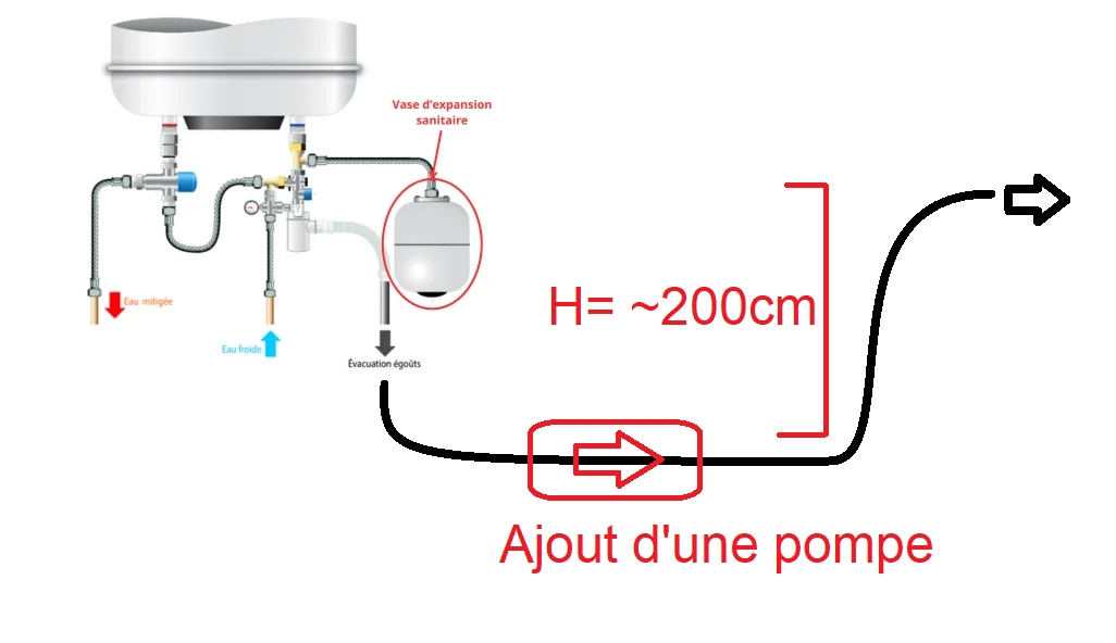

Sinon, mon chauffe eau est dans ma cave et j'aimerais installer une pompe d'évacuation pour évacuer l'eau dans un tuyau à ~200cm de haut.
https://rehost.diberie.com/Picture/Get/r/376659
Vous prendriez quoi? Et vous ferais un truc directe ou une espèce de mini cuve avec une pompe immergée? Autre solution? Merci! :jap:

Roger01 a écrit :
Je ne sens pas ma force (ie. si ça force de trop) quand je sers, j'ai cassé beaucoup de choses à trop serrer :sweat:
Genre ça : https://www.vevor.fr/pompe-pour-eau [...] 0232018346
Tu as un vase d'expansion comme sur ton schéma ? Si c'est le cas tu dois avoir très peu d'eau qui sort du groupe de sécurité, voire pas du tout. Dans ce cas je me ferais pas chier et je mettrais un seau, et à mon avis l'évaporation fera le boulot

Roger01
Posté le 09-03-2025 à 10:46:28  profilanswer
J'ai bien un vase oui, mais y'a quand même le risque d'une fuite ou casse du groupe de sécu non?
J’ai ça qui tourne depuis 3 ans pour les condensats de ma chaudière dans ma cave, RAS : SFA Sanicondens Pro Pompe de... https://www.amazon.fr/dp/B09687KF15 [...] b_ap_share
Fuite ca peut arriver, mais en général c'est parce qu'un morceau de calcaire s'y coince. Le tien va jamais "travailler", donc le risque est très réduit
Casse ou autre plus grosse fuite, une pompe à condensats sera de toute façon pas suffisante pour évacuer le debit
Édit : la pompe eaux usées que tu as montré fera le job y compris pour du gros débit, donc oui si tu veux assurer ceinture bretelles ça le fera
