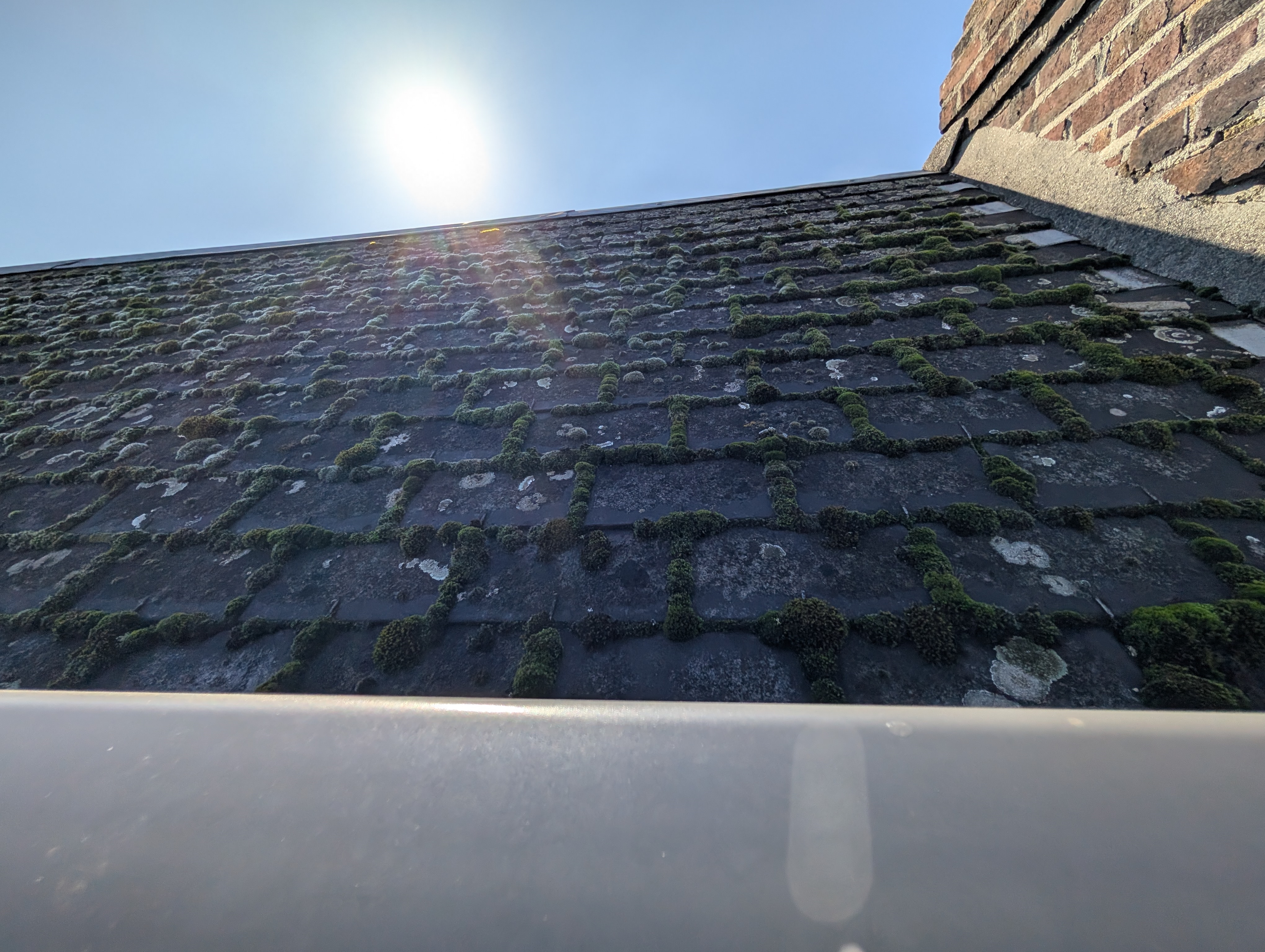

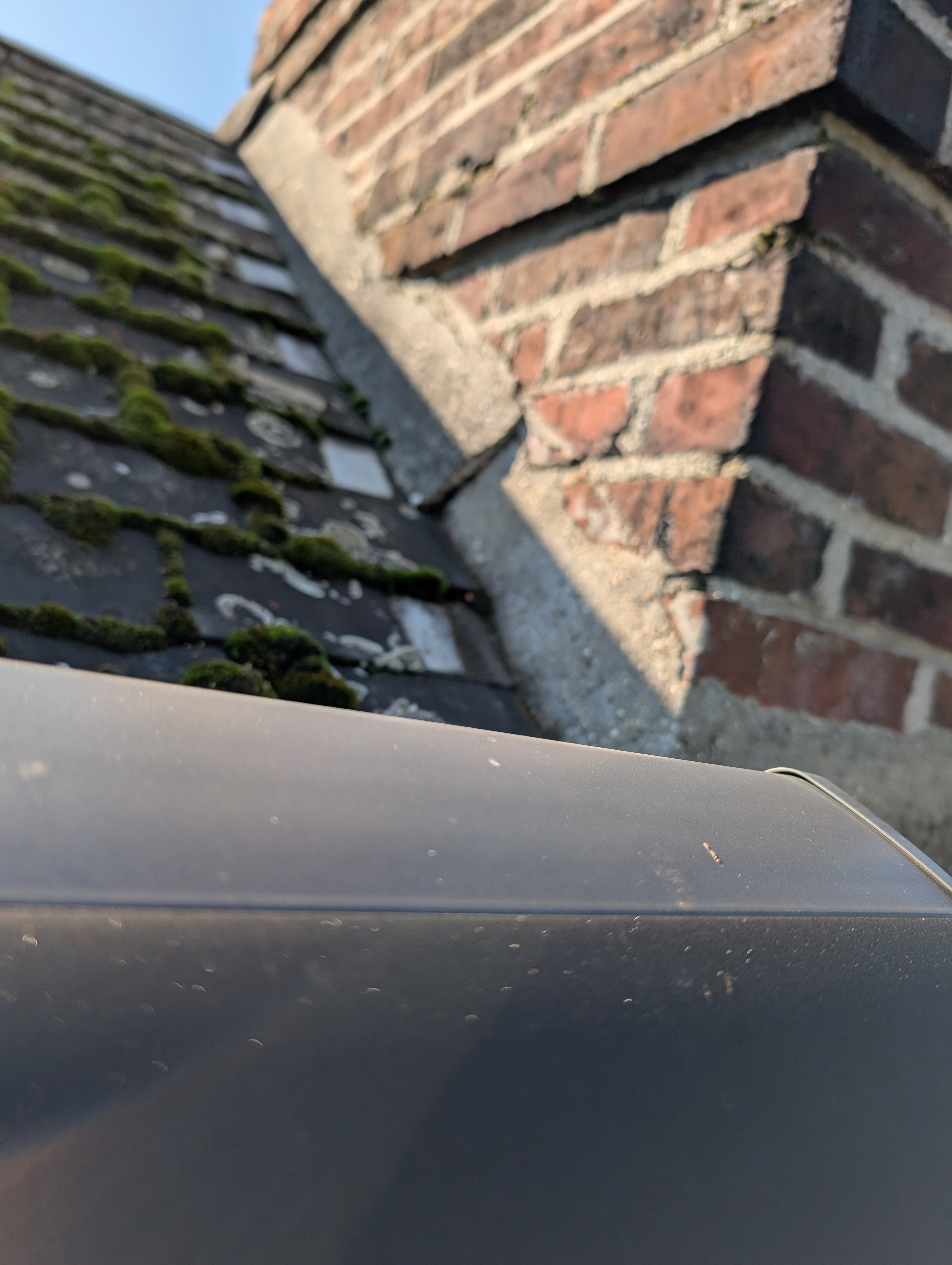

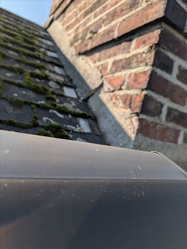

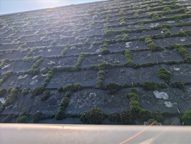

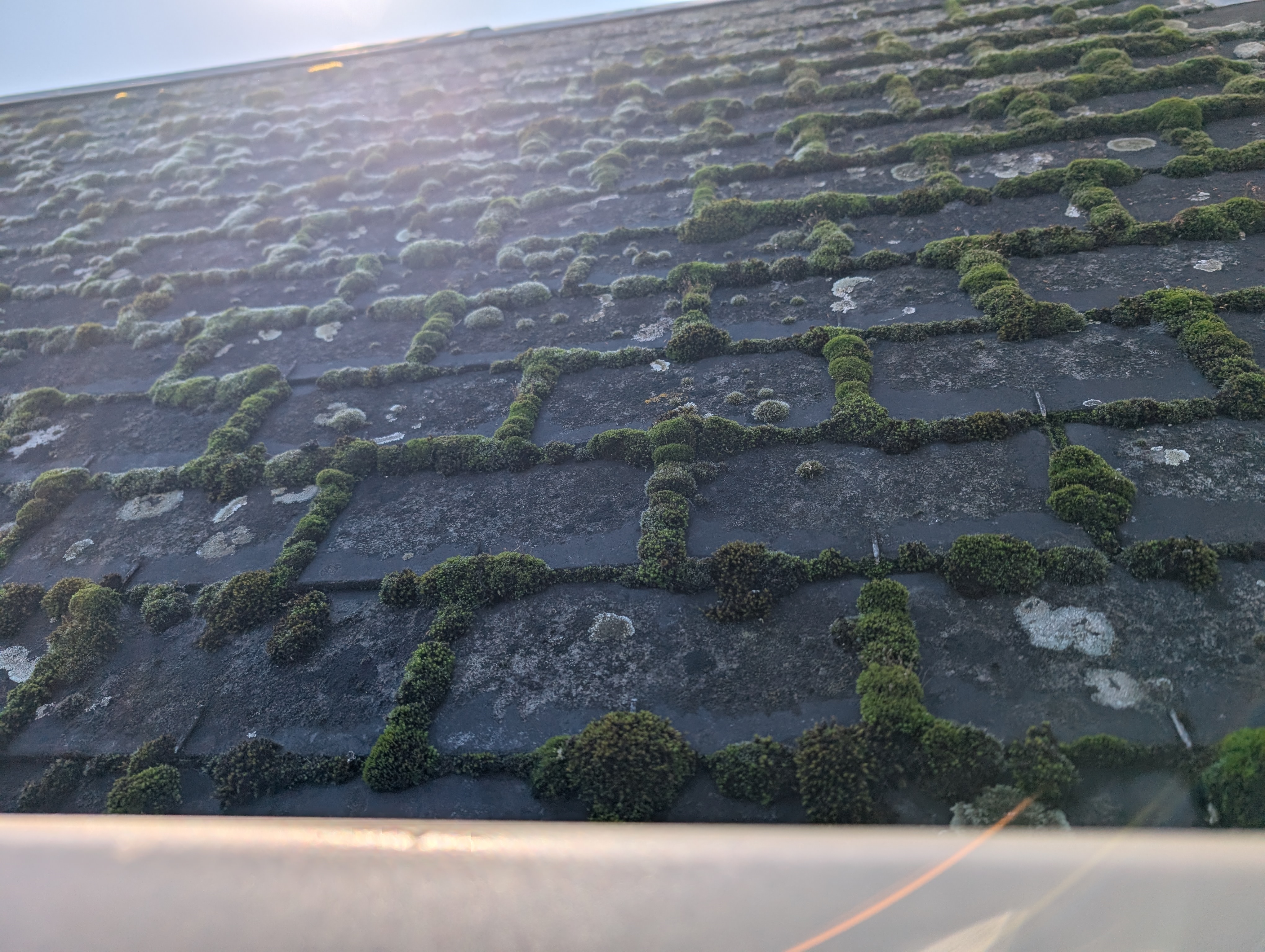

Posté le 23-10-2024 à 12:19:24  profilanswer
Le gars est venu faire la gouttière de la voisine et il en a profité...
Après, je m'étais déjà dit qu'il fallait démousser. J'ai vraiment pas mal de mousse sur le toit. J'y suis depuis 2016 j'ai jamais rien fait et avant non plus je pense.
Voilà des photos de la fameuse toiture :
https://rehost.diberie.com/Picture/Get/r/323304
https://rehost.diberie.com/Picture/Get/r/323305
https://rehost.diberie.com/Picture/Get/r/323306
Message édité par Petit_Lu le 23-10-2024 à 13:15:37
n°71753059
Vu la tête de ton toit, c'est pas du DALEP qu'il faut, c'est de l'huile de coude pour gratter mécaniquement la mousse.
+1 avec les autres, fais des demande de devis a des artisans du coin qui ont pignon sur rue.

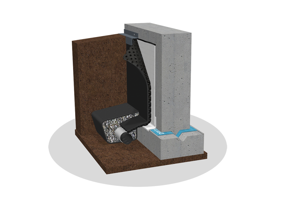

StanCW a écrit :
Enduit bitumeux + delta ms et si tu peux ne met pas directement de la terre sur le delta ms mais des cailloux sur une largeur de 20-30cm, sans oublier avant tout ça un drain en soubassement du mur.
https://www.dorken.com/media/img/ou [...] 958w2x.png
Effectivement, j'avias pensé au drain à un moment, mais pas évoqué dans mon post :jap:

Jay Kay a écrit :
Ne voyant pas bien la géométrie de l'ouvrage :
Solution la plus simple : enduit bitumineux (sika igol) + nappe à excroissance (delta ms). Ça protégera le mur de l'humidité, sans pour autant traiter le drainage.
Solution plus aboutie, si y'a souvent de l'eau en surface/sous-terrain : enduit bitumineux + nappe de drainage (delta ms DRAIN) + drain agricole en pied de fouille, et remplissage en gravier (20/40 par exemple) emballé dans un geotextile.
Solution si locaux nobles derrières : étanchéité soudée, type soprema protec : https://www.soprema.fr/produits-et- [...] couche-l10
Alors le "fossé" est juste que le terrain en amont est retenu par des bordures en béton, le niveau du terrain est genre 1 m plus haut que le sol des pièces.  Ce que j'appelle fossé ne récupère quasi jamais d'eau à part celle qui tombe en direct du ciel. Et les pièces en question c'est une entrée et une buanderie donc osef :D

Petit_Lu a écrit :
Hello à tous,
Je sais pas si je suis dans le bon topic...
J'y connais pas grand chose. Mais un artisan me propose de démousser ma toiture + passer du DALEP 2100 pour "protéger" + enduit de peinture / resine de mes goutières. Le tout pour 2100e.
J'ai environ 35m2 de toiture en ardoise synthétique.
Vous pensez que c'est correct ou ca sent l'arnaque... ?
Heu, je trouve ça hyper cher pour si peux de surface.
J'ai environ 160m² de toiture et on m'a proposé du Dalep2100 pour 1500€ et c'est cher.
le produit à 200€ + le pulverisateur  200€ + l'échelle 400€
n°71755733
StanCW
Parle à Monkey ...
Posté le 23-10-2024 à 23:02:27  profilanswer
Groomy a écrit :
Sauf qu'un gitan il te fait ça pour 300 € :o
Pas vraiment , ils tentent à nettement plus :o
n°71755974
Petit_Lu
GROS !!!
Posté le 23-10-2024 à 23:56:41  profilanswer
Ben il a prévu de démousser au balais ou au nettoyeur à pression...
Je pense pas que le dalep suffise.
Mais OK pour le prix. J'ai demandé un autre devis.
Je suis à deux doigts de louer le matos pour le faire mais les 10 ou 12m de hauteur me refroidissent un peu.
Message édité par Petit_Lu le 23-10-2024 à 23:57:45

StanCW
Parle à Monkey ...
Posté le 24-10-2024 à 08:38:27  profilanswer
T'as une fenêtre sur le toit ?

Posté le 24-10-2024 à 10:06:40  profilanswer
+1, travailler sur un toit n'est pas donné à tout le monde.
Dans l'absolu le devis à 1500 suit la logique du main d'oeuvre = prix des fournitures.
n°71757110
StanCW
Parle à Monkey ...
Posté le 24-10-2024 à 10:41:13  profilanswer
Notez tout de même qu'il a ajouté l'info après que  son toit etait à 12m du sol :o
De plus, le Dalep peut s'appliquer au pulverisateur sans aller sur le toit, échelle, grande perché et hop c'est (dixit un mec du milieu venu faire un devis) .
En aucun cas je ne le pousse a jouer aux équilibriste hein , si il a les moyens autant payer je ne le nierai pas :jap:

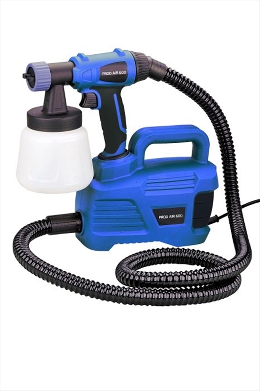

+yann
Posté le 24-10-2024 à 12:00:06  profilanswer
Salut les bricolo,
Certains d'entre vous utilisent il un pistolet a Peinture Graco 360 ?
https://media.adeo.com/media/3293867/media.jpg?width=650&height=650&format=jpg&quality=80&fit=bounds
J'hésite à m'en prendre un pour peindre occasionnellement des murs, portes ou meuble.

Zaib3k
Posté le 24-10-2024 à 12:15:21  profilanswer
+yann a écrit :
Salut les bricolo,
https://media.adeo.com/media/329386 [...] fit=bounds
j'ai le modèle à 300€ de chez LM. C'est pas mal. J'ai fait une porte et un WC avec pour le moment.
C'est différent de la GX21 :D c'est complémentaire.
Je suis sans doute frêle mais je trouve que c'est très vite lourd. Le poids est très vite désagréable pour le poignet.
n°71757869
Petit_Lu
GROS !!!
Posté le 24-10-2024 à 12:29:30  profilanswer
Oui j'ai des velux qui donnent sur le toit.
J'hésite à m'attacher avec baudrier. Puis grimper sur le toit en louant une échelle de toit.
On peut marcher sur un toit en ardoise sans risque de les casser ou de traverser le truc ?
J'y connais pas grand chose. Par contre c'est vraiment haut.
Faudrait que je bouche la gouttière (pour pas foutre tout dedans) , gratte les mousses au balais et passe ensuite le dalep. Location matos et achat je m'en tire pour 500e et de l'huile de coude... Plutôt que 2000e quoi...
n°71757956
StanCW
Parle à Monkey ...
Posté le 24-10-2024 à 12:42:34  profilanswer
t'es vraiment trés haut , ne tente pas ça si tu n'a pas le matos pour t'arnacher serieusement, ce serait plus simple et moins risquer de juste sortir le buste par la fenetre de toit et d'avoir une grande perche, tout en les securisant avec une cordelettes au cas où ça t'echappe des mains et mets de splots en contrebas pour que les passant ou autres personnes esquive la zone potentiellement dangereuse.
pour le dalep par la fenetre de toit ça peut etre encore plus simple avec un pulverisateur à longue tige.
Message édité par StanCW le 24-10-2024 à 12:43:31
J'ai la version ultra cheap avec une station, un tuyau d'aspirateur et le pistolet au bout.
C'est pas le truc le plus maniable du siècle mais c'est tout leger.
https://rehost.diberie.com/Picture/Get/r/323598

Posté le 24-10-2024 à 16:55:44  profilanswer
Carbon'R a écrit :
On est sur HFR voyons, tout le monde à un pulvérisateur à longue tige.
Le pire c'est que j'ai ça !!
Mais si je gratte tout le toit... je fais comment pour ne pas boucher ma gouttière avec tout le bordel que je vais foutre dedans ?
Vous avez une astuce pour récupérer toute la mousse que je vais gratter depuis la fenêtre éventuellement ?
