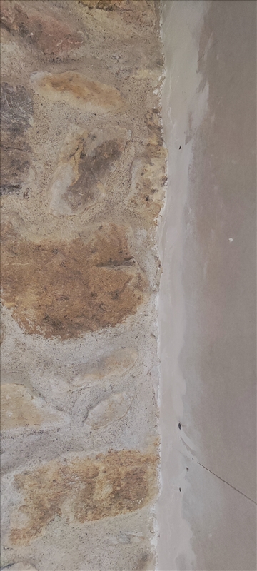

Salut,
J'ai fait mes jonctions de plaques/murs en pierres avec du MAP.
Une idée pour virer efficacement ce qui se retrouve sur les pierres ? J'ai tenté de gratter au cutter/brosse métallique, ça part mais ça va me prendre un temps fou.
Une fois que ce sera propre, je vais mettre un joint silicone acrylique.

nasdak
Posté le 22-10-2024 à 20:37:56  profilanswer
Shetan- a écrit :
Salut,
https://rehost.diberie.com/Picture/Get/r/323185
Le principe du map c'est que ça se ponce pas :D
Brosse métallique sur perceuse peut être ?
Message édité par nasdak le 22-10-2024 à 20:38:08

Shetan-
Posté le 23-10-2024 à 08:35:58  profilanswer
Merci :jap:
Bon bah, je vais galérer pour enlever ça et je vais acheter un sac de PF3 pour le reste à faire  :)

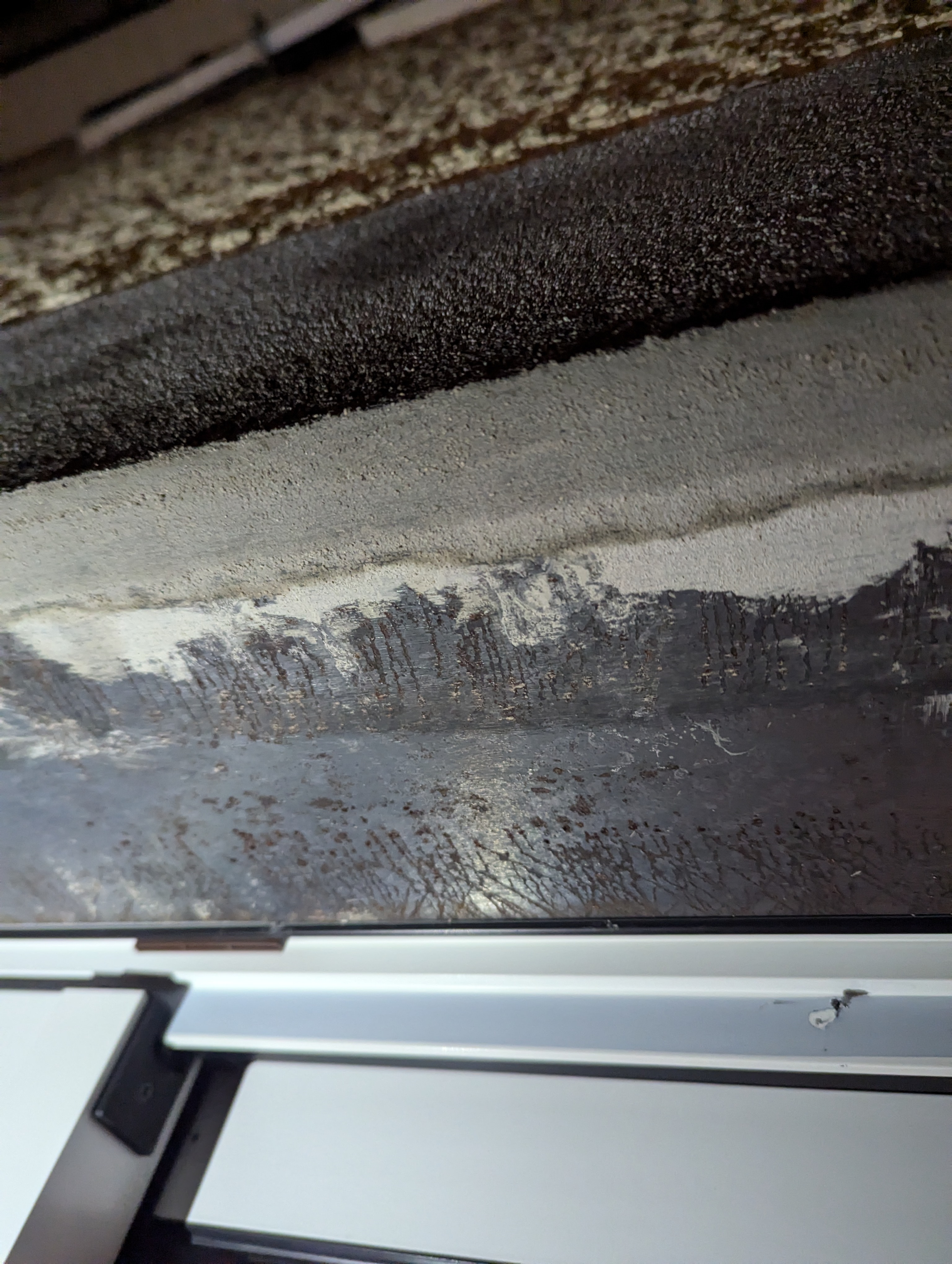

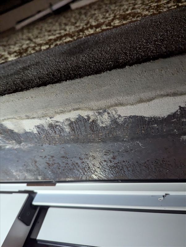

Rien n'empêche de maçonner un IPN, c'est pas la panacée mais ça se fait.
n°71750979
DrDooM
Posté le 23-10-2024 à 10:25:16  profilanswer
T'as vu la photo? Tu maçonnes ça comment vu l'espace entre l'IPN et l'ouverture de la fenêtre?
En théorie, le maçon aurait du installer un nergalto sur le profil, puis réaliser un enduit.
Mais vu les dimensions de l'ouverture et de la fenêtre, y'a un un soucis d'interface maçon/menuisier.
n°71751068
DrDooM
Posté le 23-10-2024 à 10:36:10  profilanswer
On est d'accord :jap:
