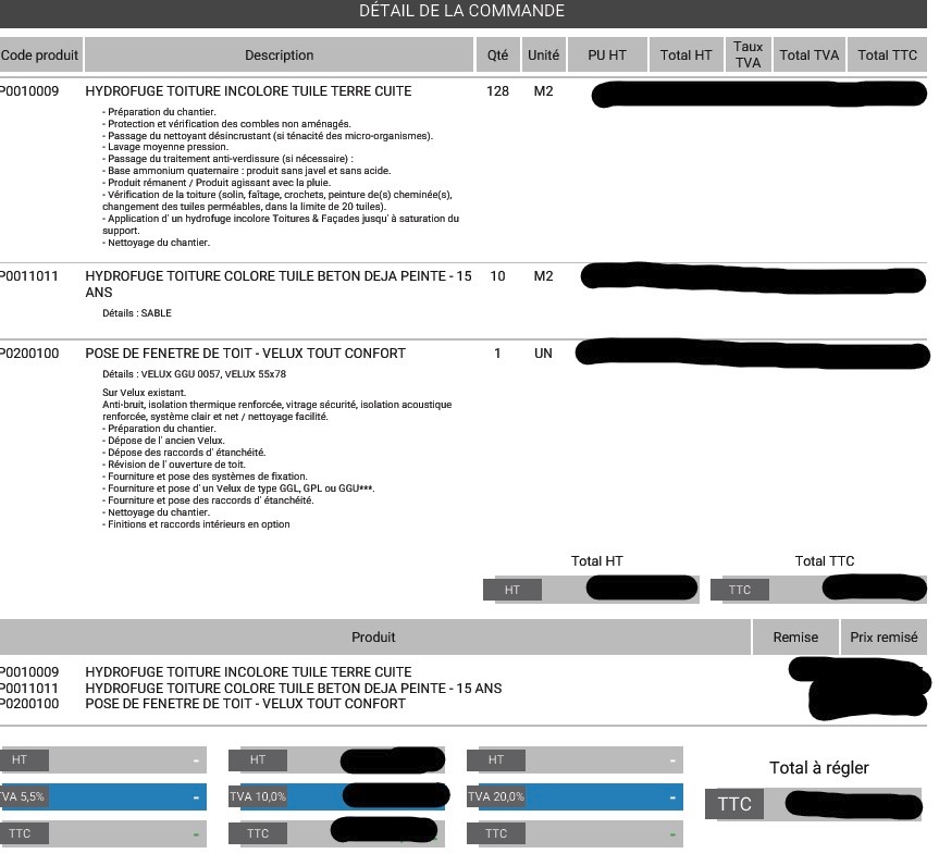

Salut, je reviens avec mon histoire de toit et le devis de la boite, on va jouer aux devinettes et après je vous montre la réponse.
Donc à vous de deviner le prix pour :
- ils vont sabler les arretes du toit où il y a eu du produit d'étanchéité posé par l'artisan-foireux.
- nettoyer/anti mousse + hydrofuge de toute la toiture
- changer ma lucarne des année 70 par un velux
Surface du toit ~130m
Longueur des arrêtes environ 19.5m (ils ont compté moins pour compenser un prix au mètre plus cher car il n'avait pas la correspondance exacte vu que ça ne se fait pas de poser du produit d'étanchéité sur des tuiles classique)
La boite a l'air sérieuse (travaille dans le coin depuis >20ans) à priori travail propre avec baches au sol, "buse rotative faible pressions (45bars)", hydrofuge résine... blablabla
Nb : la vraie question étant surtout : est-ce que mon toit à besoin de ça pour que je le garde encore 20-40ans ?
https://rehost.diberie.com/Picture/Get/r/321704
Message édité par crazytiti le 16-10-2024 à 19:15:11
n°71714711
paracyber
Posté le 16-10-2024 à 19:27:40  profilanswer
Sabler des tuiles des arêtes de toit parcequ'elle ont été peintes ? A mon avis, ça ne sert à rien. Soit ne rien faire, soit les changer. Mais sabler ça va nécessairement attaquer aussi le terre cuite et pas juste la peinture de tes tuiles. Mauvaise idée et j'aurai pas.confiance à un artisan qui propose ça.
Concernant le mode opératoire, ce n'est pas clair. Il te met un anti mousse qui agit effectivement avec de la pluie et au gré des semaines qui suivent son application. J'espère que la pose de l'hydrofuge proposé est donc fait quelques semaines après ?
Si c'est pas le cas, ça veut dire qu'ils passeront le Karcher et qu'ils appliqueront ensuite.l'hydrifuge (c'est pas grave qu'on a niké la protection de la terre cuite, de toute façon on hydrofuge ensuite :o)
Perso, c'est du nogo pour moi. Et sinon pour ta question sur le traitement hydrofuge, ne pense pas prolonger de 20 ans si tes tuiles sont déjà poreuses. Encore moins 40.
Message édité par paracyber le 16-10-2024 à 19:28:37

crazytiti
http://crazytiti.free.fr/
Posté le 16-10-2024 à 21:12:35  profilanswer
Ils annoncent un chantier de 3J s'il ne pleut pas au milieu.
Alors c'est quoi le mieux en rénovation ? j'attends 10 ans que mes tuiles se cassent et fuient, et je refais le toit à ce moment là ?
Pour le sablage je comprends bien qu'il ne voudrons pas bosser sur ce toit sans virer cet enduit.
Message édité par crazytiti le 16-10-2024 à 21:13:22
n°71715267
philibear
Orbital Bacon
Posté le 16-10-2024 à 21:17:01  profilanswer
N'importe quoi...
n°71715467
crazytiti
Posté le 16-10-2024 à 21:48:16  profilanswer
J'avoue je ne suis pas très fan de l'idée non plus...
Leur argument étant qu'a cause de cet enduit mes tuiles vont garder de l'humidité dessous et finir par cloquer d'ici 5 ans :-(
n°71715618
paracyber
Posté le 16-10-2024 à 22:15:24  profilanswer
Si les tuiles sont poreuses, mettre un produit hydro le temps de faire/refaire le toit (faute de tréso ou parceque ca peut encore un peu attendre) n'est pas forcément déconnant mais c'est juste retarder le remplacement, faut être assez clair là dessus. Ca te fera pas un toit où t'es tranquille mini 20 ans ;)
Ce qui n'est pas clean c'est :
- sabler les tuiles pour virer l'enduit/peinture ? Franchement, autant changer ces tuiles si vraiment elles sont flinguées. (oui, c'est pas le même prix, mais proposer de la merde pour remplacer de la merde, ca reste de la merde)
- proposer un produit qui n'aura pas le temps d'agir vu que derrière ils vont hydrofuger. (autant ne rien mettre)
Quand on veut on peut, quand on peut on doit" © Bonaparte
n°71716085
etienn
Posté le 17-10-2024 à 00:09:07  profilanswer
Si les tuiles "à sabler" ne sont pas trop nombreuses, pourquoi ne pas remplacer juste celles là? Si modèle qui n'est pu en vente, c'est souvent retrouvable sur leboncoin.
Flickr Instagram SiteWeb
n°71716375
crazytiti
Posté le 17-10-2024 à 07:37:03  profilanswer
Comme c'est les arêtes du toit ça veut dire défaire et refaire la maçonnerie.
Donc plus cher, on va se rapprocher du prix du toit refait.
En plus cette maçonnerie a été refaite par l'artisan foireux, et ça à l'air d'être le seul truc où il s'est pas foiré...
Je crois que je vais plutôt attendre que le toit fuit ou que des tuiles se cassent et je refais le toit à ce moment.
n°71716389
berlo
dubitatif

n°71716750
Gloinfred
Posté le 17-10-2024 à 09:15:47  profilanswer
Si tes tuiles sont rincées, elles ne tiendront pas 20-40 ans de plus avec un traitement.
Tu peux éventuellement faire un traitement pour gagner 5-10 ans (grand max les 10 ans), mais il n'y aura pas de miracle.
Message édité par Gloinfred le 17-10-2024 à 09:16:54
n°71716751
Gloinfred
Posté le 17-10-2024 à 09:16:15  profilanswer
Voilà: gros +1
n°71716992
carbon38
Dead Rabbit! :o
Posté le 17-10-2024 à 09:52:02  profilanswer
Et le fait qu'on parle de tuiles béton poreuses ca fait tiquer personne ?  :heink:
Pour moi, une tuile béton, tant qu'elle n'est pas pétée il n'y a pas de problème. Certes c'est moins esthétique qu'une tuile neuve mais ca ne compromet pas l'étanchéité.
n°71717009
jix
Jar ar en Skaggig Svensk
Posté le 17-10-2024 à 09:54:44  profilanswer
On doit refaire entièrement la toiture, et l'archi m'a dit la semaine dernière que je peux conserver toutes les tuiles béton du toit qui ne sont pas cassées.
Ca va me faire de belles économies sur la toiture je crois, j'ai 100 mètres carrés au sol :wahoo:
Message édité par jix le 17-10-2024 à 09:55:03
Finalement ça va bien s'passer ..
n°71717244
crazytiti
Posté le 17-10-2024 à 10:27:17  profilanswer
Et comment on voit que des tuiles sont nazes ?
On est d'accord que je ne peux pas me fier au blabla du vendeur de prestation de tuiles...
J'avais mis des photos dans les pages précédentes si besoin.
n°71717750
Gloinfred
Posté le 17-10-2024 à 11:26:03  profilanswer
Perso, je pars du principe que si certaines tuiles commencent à casser toutes seules, il est plus que temps de changer.
n°71718919
carbon38
Dead Rabbit! :o
Posté le 17-10-2024 à 13:51:53  profilanswer
Il est nickel ton toit, il n'y a rien à y faire  [:spamafote]
n°71722197
mystiko
