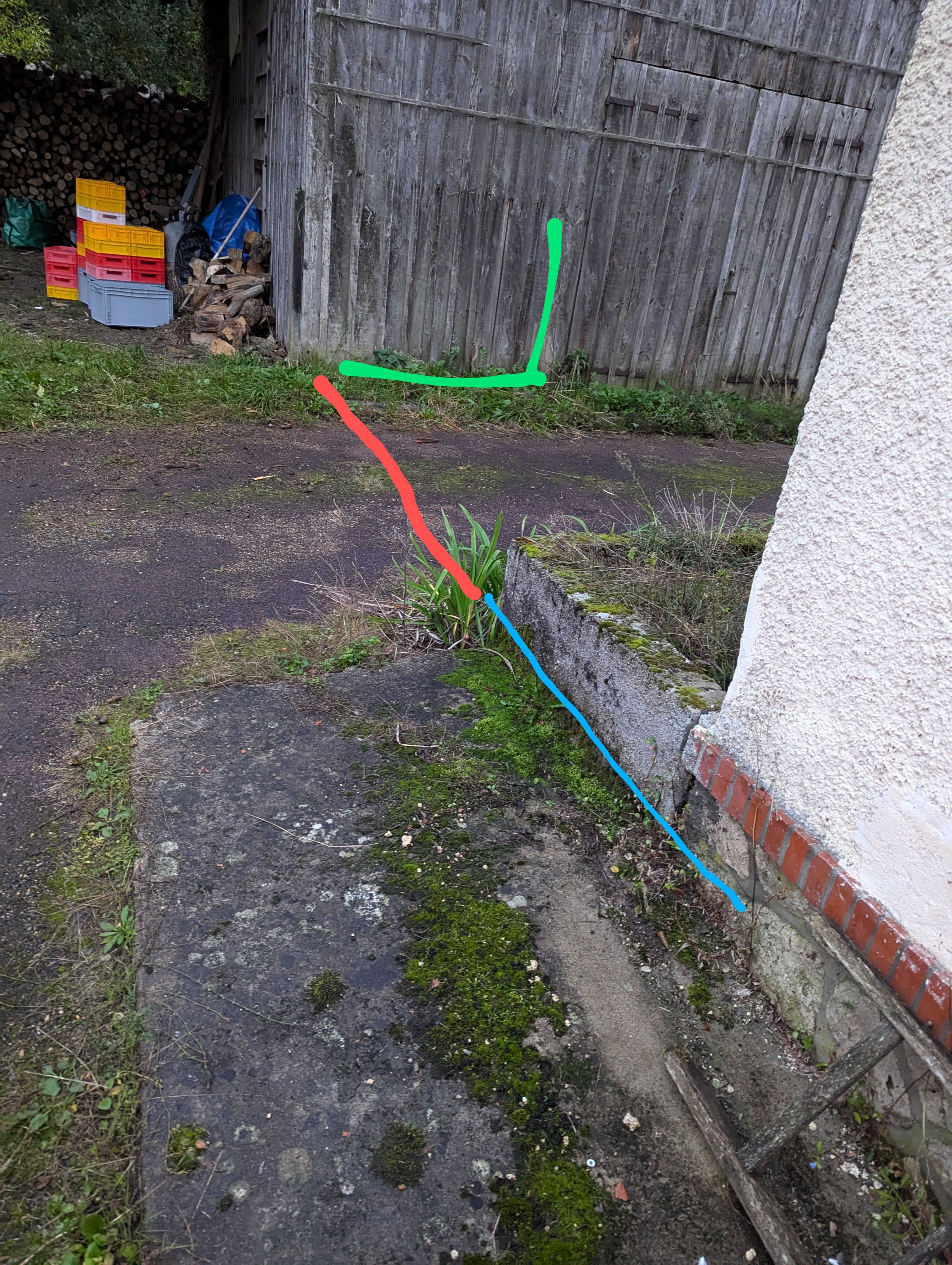

Il faudra dans tous les cas faire un cuvelage par l'intérieur en plus du drain car les murs n'étaient pas enterrés à l'origine et ils sont en pierre donc très poreux.
Donc il y a l'étanchéité avec les voisins, mais aussi ce problème 100% à la charge du vendeur pour lequel il va faire jouer sa garantie décennale professionnel
Sûrement mais il a l'air d'être ok pour ça. (Le vendeur)

HellBouy a écrit :
Il y a sûrement du vrai dans ce que tu dis : ça reste un projet d'achat revente donc il faut que ce soit rentable pour lui.
Si les travaux sont correctement étudiés en amont via les experts adéquates, il y a une forte probabilité que ça résolve le problème quand même non? on parle d'un drainage + cuvelage + étancheité complète de la dalle... ça revient à créer une enveloppe complètement étanche et faire partir toute l'eau autour de la structure.
HellBouy a écrit :
Nop, c'est un autre constructeur qui n'a rien à voir avec lui.
Exactement, la maison qui est mitoyenne sur la photo google maps que j'ai mis. La maison neuve n'apparait pas sur la photo.
C'était une seule et même parcelle, les deux maisons + le jardin où la maison neuve a été construite en 2023. Désormais, il y a 3 parcelles différentes.
HellBouy a écrit :
C'est clairement ce qui nous fait peur, le choix le plus safe serait d'annuler la vente pour partir de tout de bordel, mais le choix rationnel, c'est sans doute de faire faire les travaux en se protégeant le mieux possible, espérer que ça résolve le problème et revendre dés qu'on a pu amortir les frais de notaires & co histoire de ne pas faire de grosse MV. Vu la ville et sa localisation, il y a même de forte chance qu'une PV soit possible d'ici 5 ans vu qu'on a acheté avec une belle décote au m² avec la remontée des taux.
HellBouy a écrit :
On a demandé aux voisins, qui sont très coopératifs pour le coup (famille similaire à nous avec enfant en bas âge comme nous, donc ils comprennent l'ampleur de la situation) mais on attend les documents de leur maitre d'oeuvre qui chapotait la construction.
Tu as raison sur le point de l'étancheité au niveau de la cour, et c'est pour ça qu'on a fait une déclaration de sinistre tripartite : ils doivent remettre en état l'étancheité du mur extérieur, mais sont aussi possiblement responsable du dégat des eaux chez nous car sans ce défaut lors de la création de la cour, nous n'aurions jamais eu 2 cm d'eau chez nous (à dire d'expert). Mais rien n'a été décidé sur quelle société allait faire les travaux. Pour l'instant, le vendeur se proposait de faire les travaux dans notre logement (cuvelage, drainage par l'intérieur et puisard, reprise des fondations et de la dalle, et remise à neuf de l'isolation mouillée et des cloisins évidemment).
J'ai le contact de l'architecte mais pas encore du constructeur.
Concernant le vendeur, oui sa bonne volonté peut surprendre et c'est compréhensible dans le monde dans lequel on vit, mais visiblement il n'en est pas à sa première transaction immobilière et autant le notaire que l'agent immo qui a suivi la vente le connaissent depuis plusieurs années et il a visiblement toujours été comme ça. Il est hyper arrangeant et a par exemple accepté de faire un nombre conséquent de travaux dans le compromis de vente. On s'est rendu compte de quelques trucs qu'on n'avait pas vu pendant la visite, il a tout modifié sans nous facturer quoique ce soit (ex : des lumières en détecteur de mouvement, on voulait un interrupteur pour les allumer).
C'est sans doute ça qui nous fait pas aller directement au tribunal. Le vendeur a un côté humain très important, lui aussi père de famille avec enfant en bas âge, il nous répète à chaque fois qu'on se voit qu'il n'accepterait pas qu'on lui fasse vivre la même chose que ce qu'on vit donc il se sent peut être un peu coupable de ne pas avoir détecter les problèmes pour les traiter avant la vente :??:
Bref à vous lire, ça pue quand même pas mal mais j'ai l'impression d'être pris au piège car visiblement l'assurance habitation nous prend en charge 5 jours de nuit d'hôtel en urgence mais rien de plus après? Ca me parait fou.
Si c'est réellement le cas, il faut une sacré trésorerie pour payer le crédit + se reloger + payer les frais d'avocats/procédures pendant plusieurs années.
Ce que j'ai du mal à comprendre, c'est pourquoi ça serait plus à ton vendeur de résoudre les problemes que à ton voisin alors que c'est lui qui a créé le désordre.
C'est au maître d'œuvre de ton voisin de se bouger le derche.  Vraiment récupérer le PC et la conformité le cas échéant (daact) à la mairie pour vérifier déjà ce qui était prévu dans le dossier de construction et ce qui a été fait.
Quand on veut on peut, quand on peut on doit" © Bonaparte

HellBouy a écrit :
Exactement. Avant le mur donnait sur un jardin en pente. Désormais, une maison a été construite et le terrain a été remblayé à hauteur de 3m (niveau de la rue), donc 2m du N-1 totalement enterré, et 80cm du N qui donne sur le salon (où on a aussi la peinture qui a cloqué du coup...). de l'autre côté (notre jardin), la maison est semi enterrée sur 1m.
La photo googel maps ci-dessous :
En bleu : ma maison
En jaune : la nouvelle construction voisine qui date de 2023
En orange : la cour pavé sur sable
En rouge : le mur victime des infiltrations (absence drainage dessous et solin mal fait + étancheité du mur enterré détérioriée ?)
https://i.ibb.co/4gqy9HK/Capture-d- [...] 113203.png
Je ne pige pas, il y'avait un terrain en jaune et une maison a été construite à la place contre la maison bleue ? C'est mitoyen ou il reste un espace ?
Tu m'étonnes que la maison ait été vendue moins chère que le prix du quartier si la moitié de la baraque s'est retrouvée du jour en lendemain en souterrain.
C'est bien ça. De toute façon il n'y avait pas de fenêtre de ce côté, donc au mieux ça isole complètement les pièces et la température est stable si on enlève les problèmes d'humidité
Mon choix n'était pas déjà fait, car si tout le monde nous disait que structurellement, ça ne pourrait jamais être rattrapé, on n'aurait pas eu d'autres choix que d'aller vers l'annulation.
Il se trouve que le vendeur est conciliant, tout comme nos voisins, donc le terrain est propice à une solution à l'amiable.  Autant éviter les tribunaux longs, coûteux et incertain.

Question elec (oui, encore...)
J'aimerai amener l'électricité dans ma grange. Triphasé, donc je pars sur un 5g6. Ya environ 20m donc ça me semble largement suffisant, sachant que je pense pas tirer plus de 5kW au max (chauffage + une a deux machines)
Sauf que j'ai une portion de route qui fait le tour de la maison et qui passe donc entre la grange et la maison.
Sur la photo ci dessous, je pensais faire à moitié Manouche et à moitié correctement :
https://rehost.diberie.com/Picture/Get/r/321474
En rouge, une gaine tpc avec filet avertisseur, enterré a 85cm ( [:kosmos] ).
En bleu et vert un tube IRL, fixé au mur, qui va au tableau principal en extérieur et va en intérieur jusqu'au tableau secondaire. Ça vous semble complètement déconnant ?
L'alternative (gaine tpc enterrée tout du long) me fatigue déjà :o
Merci : jap:
Merci : jap:
C'est pas manouche l'IRL, c'est prévu pour. En revanche, je ferai IRL seulement sur la partie bleue vu que c'est bétonné en dessous, ensuite en sous terrain jusqu'à la grange en direct sortie tout droit devant la grange. Tu traverses et tubes IRL côté intérieurs de la grange.

Jay Kay
Posté le 15-10-2024 à 20:56:04  profilanswer
Tant qu'à manoucher, tu peux pas l'amener en aérien ?

Hegemonie
Posté le 15-10-2024 à 21:25:15  profilanswer
Batman-Fr a écrit :
Location d'un bon gros marteau perso avec pic pour casser le goudron et pelle sds max pour creuser  :O
C'est de l'enrobé, j'ai une meuleuse en 230 je pensais y aller avec ça. Après j'embaucherai des copains pour creuser :o
Yes le bleu en extérieur et le vert serait à l'intérieur de la grange :jap:
Ben le tableau principal est dans la cave (qui ne prend que la moitié de la surface de la maison) donc de toute façon j'ai quelques mètres de tube IRL à poser. je me dis que tant qu'à faire, autant faire un minimum "propre" et enterrer. Mais c'est clair que l'aérien serait ultra simple, je tends un filin entre le mur et la maison et je suspends le câble à ça :o faut juste prévoir le coup pour qu'un camion puisse passer dessous quand même au cas où.

Jay Kay
Posté le 15-10-2024 à 21:37:04  profilanswer
Gaine IRL intérieur côté grange et extérieure côté maison. C'est pas pire que de faire du super moitmoit.
Sinon tu loues une pelle et tu fais le job proprement du début à la fin ?
