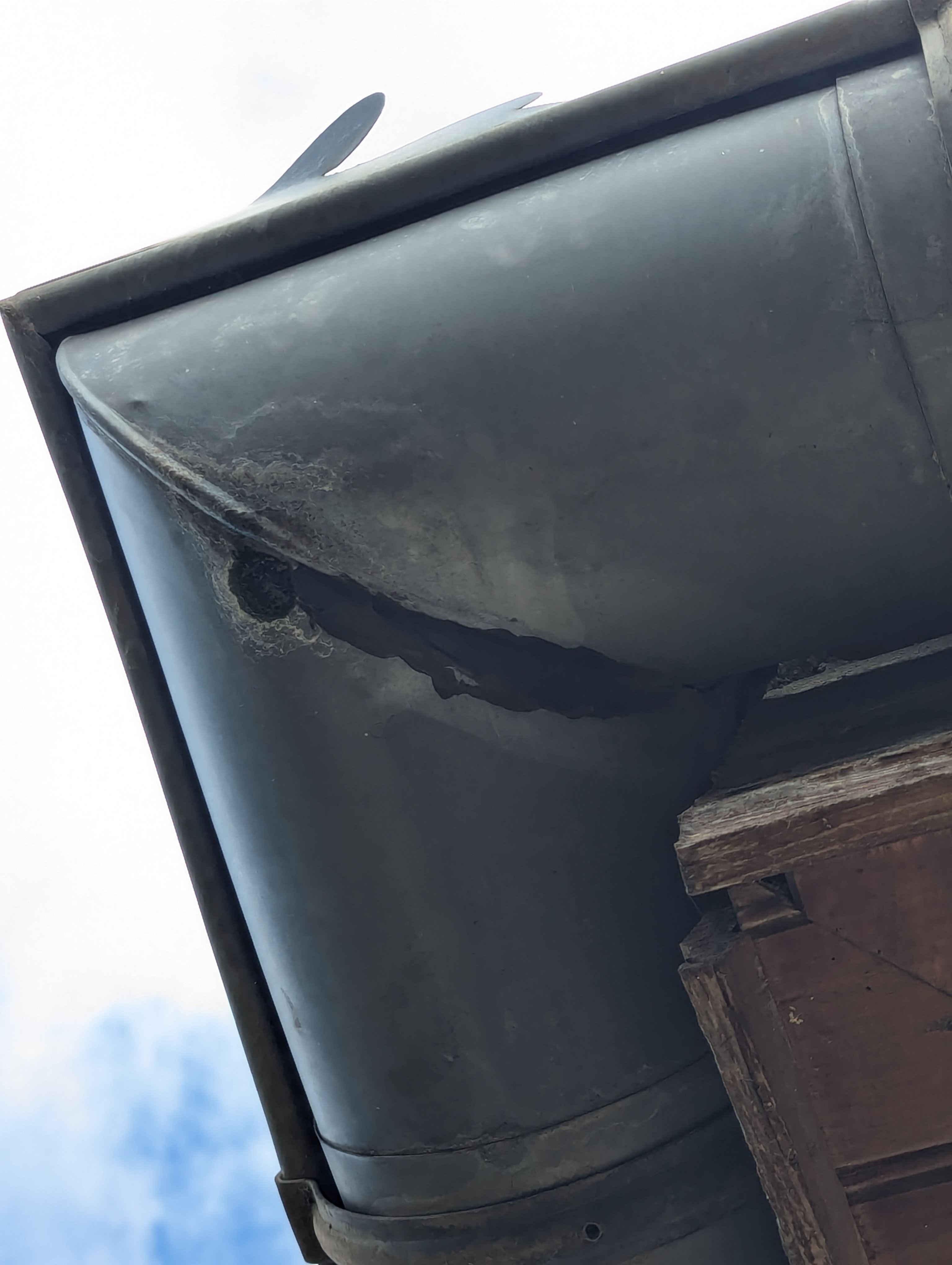

Je voudrais colmater quelques trous dans ma gouttière zinc, notamment aux angles. Comment vous feriez ça ?
- un mastic butyle type sikaseal 189 (au risque d'ouvrir une cartouche pour en utiliser un quart maxi)
- le classique sika 11fc
- un spray bitumineux ou une bande bitumineuse autocollante
Merci !

Une photo des dégâts peut aider à choisir la solution :o

Même souci : après une fissure vicieuse sur une descente de gouttière (de la taille d'une tête d'épingle) suivie d'infiltrations derrière un placo (bien planqué derrière un dressing sinon c'est pas drôle  :o ) j'ai enduit toutes mes gouttières en zinc avec une résine PU bi-composant que j'ai appliqué au pinceau (bien chiant à faire)
1/2 journée de taf et 250€ de produits pour 60m de linéaire
Mais au moins je suis sûr que ça ne fuira plus  :o
Un ami couvreur m'a dit que TOUTES les gouttières en zinc soudées finissaient par percer un jour ou l'autre (dilatation toussa)
Message édité par gimmeshelter le 04-10-2024 à 11:45:36

Phenix21 a écrit :

Si c'est un endroit accessible : ruban d'étanchéité. Ca sera plus propre que du mastic que tu vas badigeonner n'importe comment :o
Genre ça ?  :O
L'accessibilité est pas trop, c'est à environ 6m (maison R+1), donc travail à l'échelle
https://rehost.diberie.com/Picture/Get/t/319068

Difficile à faire en photo, mais c'est de l'ordre du petit trou/fissure (maxi 1-2mm de large) qui goutte à la fin de la pluie (de préférence pile poil sur la réponse métallique du balcon  [:kzimir] ), c'est pas de déchirure sur la longueur de la gouttière
C'est localisé aux angles surtout
Rien à voir avec des dilatations. Le problème ce sont des réactions chimiques avec les résidus de flux de soudure. Ca finit par bouffer le métal avec le temps.  :jap:

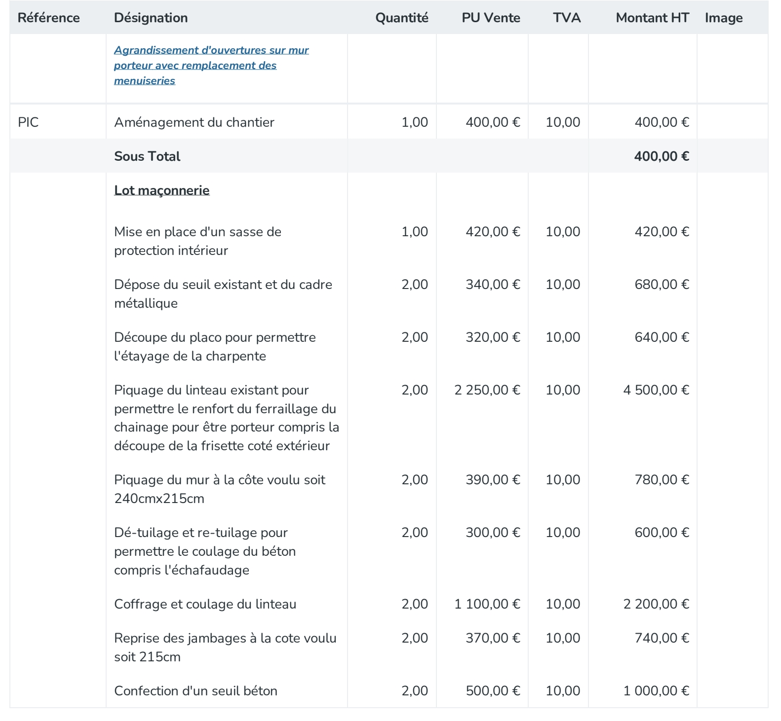

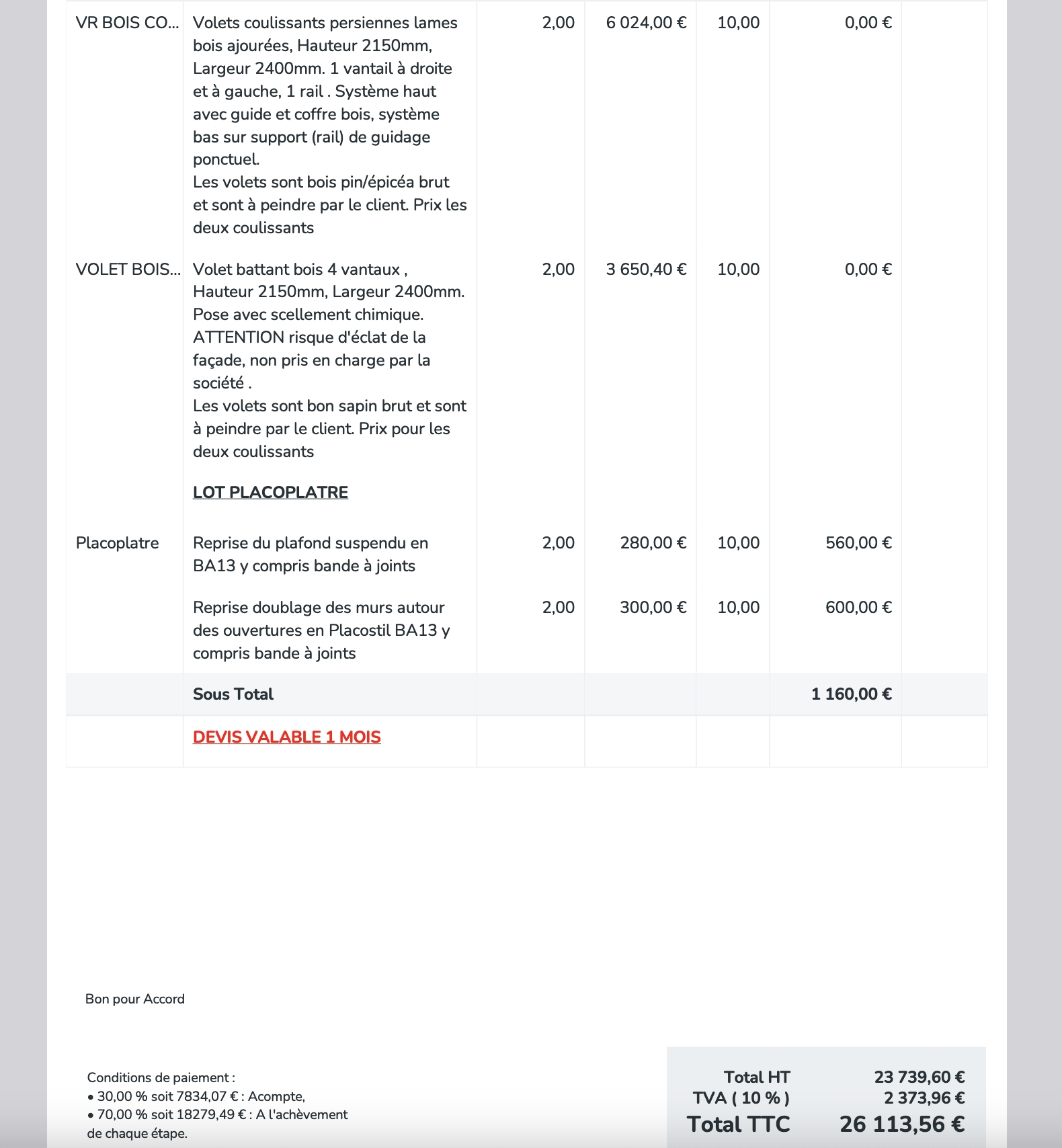

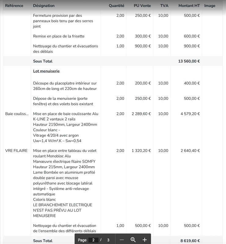

J'ai enfin trouvé un maçon qui veut bien poser un linteau en renovation :o
J'ai reçu le devis mais j'aimerai bien un avis, ça me parait ... cher :o
Objectif :
2 portes fenêtres à passer en 2 baies vitrée
https://rehost.diberie.com/Picture/Get/r/319072
https://rehost.diberie.com/Picture/Get/r/319074
https://rehost.diberie.com/Picture/Get/r/319073
En gros :
13.5k HT de maçonnerie
8.6k HT de fenêtre (posées)
1.2k HT de placo
(et des options de volets hors de prix)
La maçonnerie me parait cher mais il le justifie avec :
Après avoir vu avec mon maçon et un bureau d'étude nous ne pouvons conserver le chaînage actuel car nous ne connaissons pas la qualité du ferraillage existant.
Nous sommes donc dans l'obligation de reprendre le chaînage ce qui engendre des travaux conséquents mais réalisables sans problème.
Des avis?  [:agkklr]
Message édité par mystiko le 04-10-2024 à 13:29:57

n°71646621
mystiko
Posté le 04-10-2024 à 13:40:18  profilanswer
jma64 a écrit :
ben... il n' a pas envie de faire le chantier.
C'est bien ce que je lis entre les lignes :o
J'ai souvent entendu 1k ml pour le linteau
J'ai 4.5m à faire. Je veux bien payer 6-7k l'ouverture mais pas 13k  [:mystiko:1]

Phenix21 a écrit :
...Je voudrais colmater quelques trous dans ma gouttière zinc, notamment aux angles. Comment vous feriez ça ?
...j'ai enduit toutes mes gouttières en zinc avec une résine PU bi-composant que j'ai appliqué au pinceau (bien chiant à faire)
L'ami couvreur a raison.
La dilatation est l'ennemi des réparations.
Il font donc choisir un mastic qui a trois propriétés : colle bien au support, souple, extensible, résiste aux UV et à une petite acidité de l'eau.
- Le Sikaseal 189 est conçu pour les gouttières.
https://fra.sika.com/fr/bricolage/f [...] l-189.html
Peut-être un bon produit. Je ne l'ai pas testé.
- Le Sikaflex 11FC
https://fra.sika.com/fr/bricolage/f [...] ution.html
Mon test est plutôt négatif. Je le trouve un peu trop liquide, et il a donc un peu de retrait au séchage. J'ai aussi des doutes sur sa bonne adhérence sur du zinc.
- Un spray bitumineux ou une bande bitumineuse autocollante
J'en ai testé plusieurs, et j'ai toujours été déçu. J'ai eu une bande qui s'est rigidifiée avec le temps, qui a fait des craquelures. J'ai eu un spray qui s'est plus ou moins dissous, laissant comme des grains noirs qui finissent par partir.
- Le polyuréthane ne me plait pas non plus. J'ai testé celui de chez Action, qui s'appelle PU Sealant. Une cartouche était trop liquide. Et une autre, était au contraire trop sèche, et donnant un plastique pas très extensible.
- L'acrylate est sensible aux UV.
- Les polymères
J'aime beaucoup ces nouveaux produits.
Ils ont trois gros avantages par rapport aux autres précités, qui sont une bonne adhérence, une bonne élasticité tout en étant bien étanche, et une bonne résistance dans le temps.
Il y a plusieurs fabricants, ou en tous cas, plusieurs marques.
-- Axton Polymère hybride. C'est une marque de Leroy Merlin, mais ce produit est de bonne qualité. Je le recommande pour les rebouchages en extérieur sur de la pierre, du béton, des tuiles.
En ce moment Leroy Merlin est en train de changer le visuel qui apparait sur la cartouche. Avant c'était écrit "façade toiture" sur un fond gris. Maintenant c'est sur un fond rouge foncé. Le produit est identique, mais il y un euro de plus qu'avant à payer.
-- Coteka "multi-usages". C'est pareil.
-- Veritt. Idem
-- Rubson FT101. Idem, mais un peu liquide pour moi, peut-être parce qu'il est un mastic-colle, et non un mastic tout court.
Finalement, je recommande le Rubson MS3 que je trouve formidable. Il est spécial pour les gouttières, mais il marche aussi pour beaucoup d'autres matières. Il est adhère très bien, est extensible et résistant.
https://img.super-h.fr/images/2024/10/04/58ada919f3e2c69f7ec490db1e17029f.jpg
Il est disponible chez Bricoman. Je n'en vois pas ailleurs, ce qui est dommage.
C'est mon coup de coeur, testé et approuvé.
Objectif :
En gros :
1.2k HT de placo
Des avis?  [:agkklr]
C'est une maison PP ?
Je demande parceque si tu n'as pas de contrainte forte à l'étage (fermettes ?) et ne prévois pas d'étage, reprendre le chainage périphérique actuel, ca reste un vrai risque d'ouverture de la maison et plutôt à déconseiller. En cas similaire, mon maçon n'avait pas fait d'étude mais a préféré ne pas toucher au chainage. Mais si t'as un maçon qui y touche, clairement, il va se couvrir avec BE et travailler à la reprise avec ce qui existe et là €€€.
Concernant les prix, c'est donc bien hors de prix. Ils ne te font même pas le branchement elec à ce prix là en plus. Le prix de l'option des volets bois (non peint, en sapin brut) c'est le pire de tout je crois :D
Message édité par paracyber le 04-10-2024 à 13:55:30
Les volets je suis habitué, c'est toujours comme ça. J'en viens même à me dire que je vais les acheter/poser moi même
La maison était une maison plain pied qui a été rehaussé avec ossature bois. D'où la reprise de chainage sans doute
Quand il est venu voir la maison, je voulais qu'il pose des volets roulant avec coffre caché donc assez haut. Il m'a dit "perso, j'ai pas envie de toucher le chainage, donc je fais pas ça et ça sera des volets avec caisson visible"
Je n'y connais rien en maçonnerie. J'ai pas envie que la maison fissure pour "juste" 2 baies vitrées
quels sont les risques?
Si je trouve un autre maçon qui ne refais pas le chainage, c'est risqué aussi du coup non?
Message édité par mystiko le 04-10-2024 à 14:28:46
Objectif :
En gros :
1.2k HT de placo
Des avis?  [:agkklr]
Rien que le 400 balles de "préparation" et 450 balles de "protection" ça donne le ton du devis et du mec qui trouve ça soit trop compliqué pour lui et veut repousser le client ou au contraire trop "petit" par rapport aux efforts à faire.
Comme indiqué au dessus, 2600 balles d'installation sans que pour autant ça soit fonctionnel, c'est du troll, et donc ça confirme qu'il a juste pas envie.

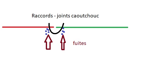

Chez moi j'ai des cheneaux pvc (pardon, gouttières  :o)  qui présentent de grosses fuites aux points de jonctions, je peux utiliser ce genre de produits ?
J'ai pas de photo sur moi là, mais les joints des raccords de jonctions sont complètement bouffés.
Je soupçonne parce que c'est mal posé et que les points d'attaches sont les points les plus bas et l'endroit de la jonction.
Il y a des joints en plastique / silicone qui sont visible depuis le sol de chaque côté des raccords et toute l'eau passe, c'est une catastrophe.
Dessin à l'arrache.
https://rehost.diberie.com/Picture/Get/f/319158
Je n'ai pas encore fait chiffrer, mais tout faire refaire risque de me couter une fortune, tout le tour de la maison est concerné, j'ai 6-8 points de fuite.
