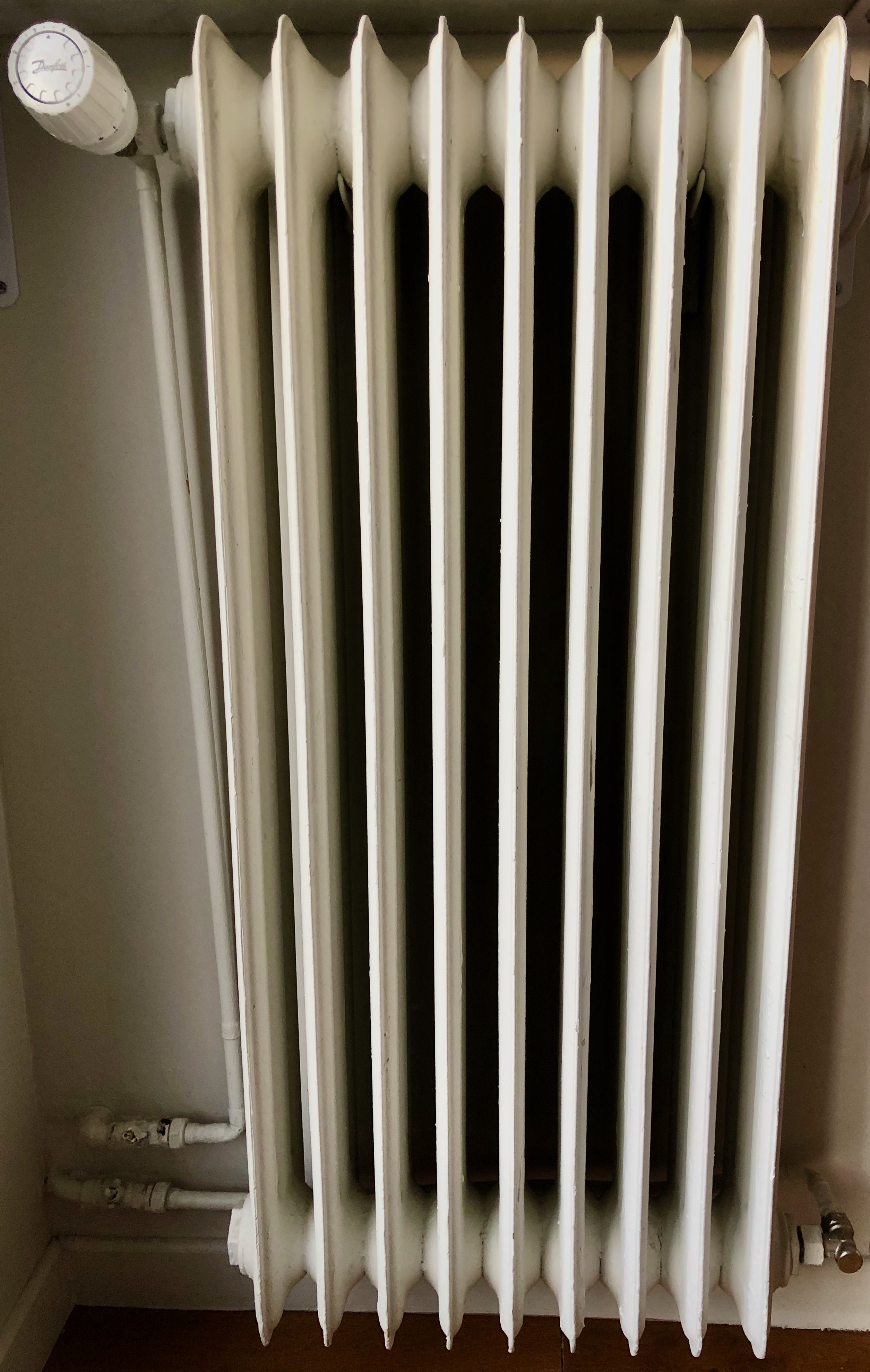

n°70971682
84mickael
Posté le 02-07-2024 à 23:07:38  profilanswer
Salut,
J'ai des radiateurs en acier dans mon appartement (chauffage collectif au gaz) ; je ne connais pas leur puissance, ni la température de l'eau (température moyenne, je pense).
https://rehost.diberie.com/Picture/Get/t/297960
Est-ce qu'à dimensions équivalentes, des radiateurs en fonte seraient susceptibles d'améliorer le confort thermique ?
(et si je les faisais remplacer, j'en profiterais sûrement pour poser des films réflecteurs, derrière ceux qui sont sur une paroi froide)
n°70971853
jma64
Electricien chez MOI 8-))
Posté le 02-07-2024 à 23:42:26  profilanswer
84mickael a écrit :
Salut,
j'ai le même genre: c'est de la fonte fine.
.  c'est tout

Critias
Posté le 04-07-2024 à 11:39:01  profilanswer
84mickael a écrit :
Salut,
Non. Les radiateurs en fonte "à l'ancienne" sont fait pour de l'eau à haute température, ce qui ne semble pas être le cas chez toi.
Ce qui fait la puissance d'un radiateur, c'est sa surface de contact avec l'air. Celui-ci ne semble pas en manquer.
