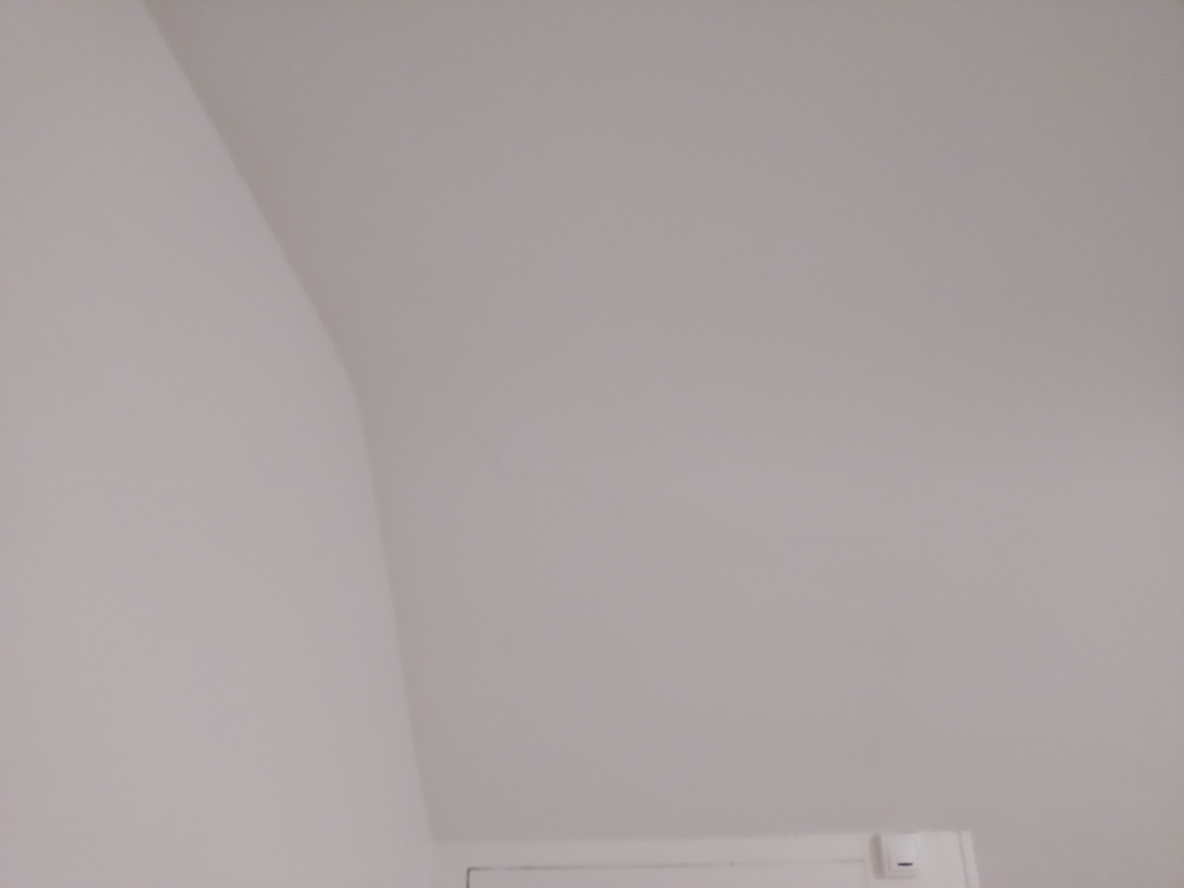

Dites, j'ai des fissures sur le faux plafond directement sous les combles perdues.
C'est à un endroit où le plafond est courbé :
https://rehost.diberie.com/Picture/Get/r/151292
Avec un zoom sur les fissures : https://rehost.diberie.com/Picture/Get/r/151293
Ce n'est pas du placo j'ai l'impression. C'est une maison vielle <1900.
Comment je peux faire pour récupérer ça ?
Premier Mondial sur Boinc! merci HFR :D
n°67775884
Spiderkat
Posté le 04-02-2023 à 19:54:41  profilanswer
Tu n'as pas d'autre choix que de gratter la fissure en profondeur et en largeur pour commencer.  :D
