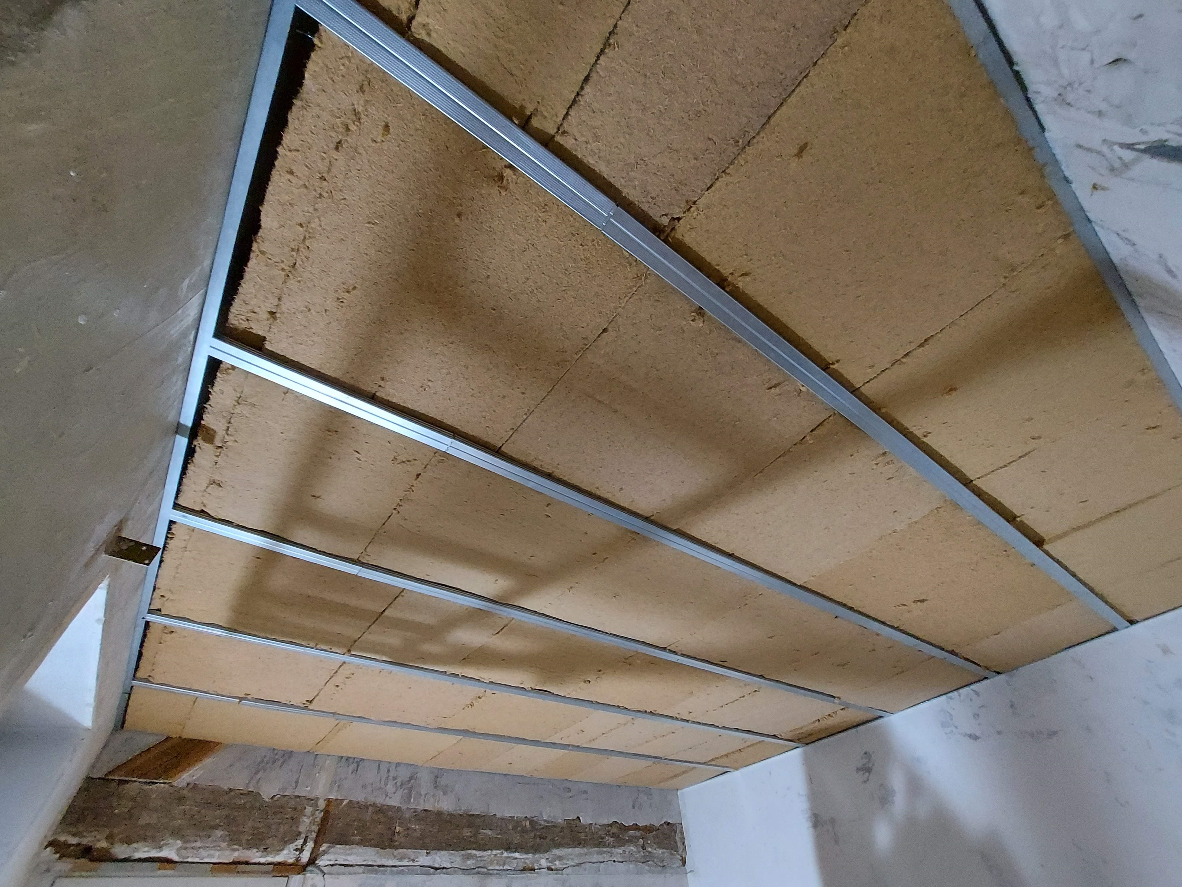

Posté le 06-11-2022 à 10:14:18  profilanswer
tomballastt a écrit :
Coucou à tous !!
Je m'attaque à la rénovation de mon plafond....Je suis en appartement situé en RDC et les nuisances sonores aériens et impacts du voisin du haut sont bien gênantes.
Plafond en latti-plâtre sans isolation entre les solives du plancher du voisin du haut.... Hauteur sous plafond vraiment bas : 129cm entre le sol et les solives....
Les solives sont espacées tous les 40/42cm avec 20cm de hauteur.
Du coup, je souhaiterais y mettre de l'isolant de 200mm entre les solives, puis y faire juste en dessous un faux plafond suspendu avec suspentes sur les solives.
Que me conseillez vous comme isolant phonique ?
J'hésitais entre :
- Panneau BIOFIB TRIO 200mm (Lin, Coton, Chanvre) = R 5.10  Prix : 25.50€/m2
- Panneau Fibre de bois STEICO FLEX 200mm = R 5.25 Prix : 23.35€/m2
Qu'en pensez-vous ?
Auriez vous d'autres propositions, avis sur ces produits ?
Des conseils ?
Je vous remercie par avance de l'aide que vous pourrez m'apporter :jap:
Salut, J'ai utilisé ces 2 produits. D'un point de vue performance phonique, je ne sais ce que ca va changer puisque ca dépend de la configuration globale de ton plafond.
Pour ce qui est de la mise en œuvre en revanche, le biofib trio sera bien plus facile à manipuler. Le problème de la steico est que ca va te faire beaucoup de poussière de bois qui sont pénible quand on travaille au dessus de soi, on s'en met plein dans les yeux. Tu peux aussi regarder les panneaux en coton recyclé qui seront encore plus agréable à mettre en œuvre que le biofib.
Je te conseille aussi de passer par 2 couches de 100mm plutot qu'une couche de 200mm. Cela sera plus facile à découper.

tomballast​t
Posté le 06-11-2022 à 10:28:09  profilanswer
Daphne a écrit :
Je ne comprends pas la hauteur sous plafond de 129cm, désolée ça répond pas à la question mais ça me perturbe.
Oups, 229cm c'est corrigé  :lol:
berlo a écrit :
Avec la crise du logement, c'est peut-être pour un vide sanitaire :o
+1, voir ce site pour les différentes combinaisons : http://www.apasdevelours.fr/reacut [...] sures.html
D'acc, j'ai du mal à saisir les résultats...
Sachant que ma hauteur sous plafond est de 229cm sous les solives vers mon sol, Il me reste 9cm sous les solives pour faire mon faux plafond, pour avoir une hauteur sous plafond à 220cm in fine.
Je vais voir ça, ça va me couter une blinde, 35m2 à isoler  :cry:  :cry:
Etant donné que je viens d'y passer une bonne partie du weekend, je confirme ce que dit le monsieur.  :o
Pour couper les panneaux de 200, j'ai fini par faire un trait de scie circulaire de chaque côté, puis finir le milieu à la scie égoïne.
Dans l'histoire la mise en place sera plus simple dans ton cas entre solives.
A placer entre les suspentes d'un plafond suspendu c'est honnêtement bien galère tant le produit est rigide. J'espère que je regretterai pas à long terme.
