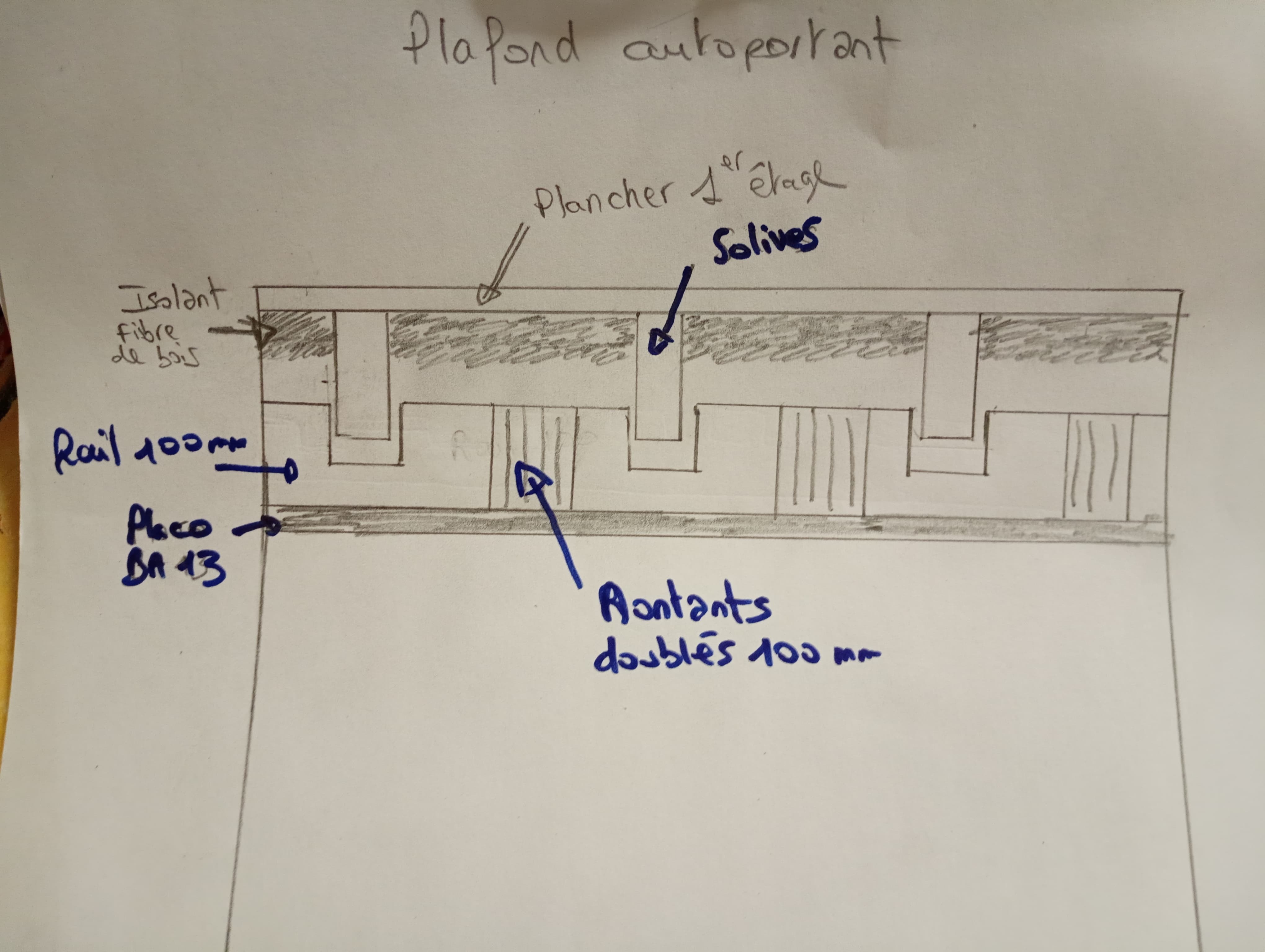

C'est un plafond autoportant ?
Perso, j'aimerais faire un plafond autoportant plutôt qu'un plafond suspendu..
La distance entre les extrémités de mes murs est de 3m80. Je suis donc obligé de passer en rail 100mm avec Montants doublés 100mm pour assurer la solidité du plafond autoporté.
 Le soucis c'est que je suis limité en hauteur sous plafond. Une telle solution me ferait passer ma hauteur sous plafond en dessous de 220cm...
Or je souhaite absolument resté au dessus des 220cm, en faisant un plafond autoportant.
J'ai réfléchi à un système qui pourrait peut être le faire (ou pas hein).
https://zupimages.net/up/22/44/sn3y.jpg
L'idée étant de grignoter le rail 100mm sur sa largeur pour chaque solive afin que le rail se retrouve un peu plus haut..., et pas au bas des solives.
Quant aux montants, ils seraient finalement à la fois à mi-hauteur des solives, dans le même sens que les solives, à l'horizontale.
Cela me permettrait de gagner 5cm de hauteur, tant précieux à mes yeux, et de m'éviter à me faire chier avec un plafond suspendu...  :love:
Je ne sais pas si j'ai été clair, en plus je ne sais pas dessiner ^^
Dites moi si vous comprenez ce que j'avais comme idée (pourrie surement....mais sait-on jamais...)
J'attends vos commentaires, soyez indulgent  :o  :o
 :hello:  :hello:
Message édité par tomballastt le 06-11-2022 à 20:03:04
n°67162456
carbon38
Dead Rabbit! :o
Posté le 06-11-2022 à 21:17:57  profilanswer
Pourquoi tu mets pas tes montants de 100mm parallèles au solive mais décalés? Comme ca tu désolidarise ton plafond du plancher et tu fais un truc un peu plus propre que tes rails découpés. (d'autant qu'avec les encoches, ca va vraiment perdre en rigidité).
Instinctivement, je chercherai à remplir d'isolant la totalité de l'espace entre le plancher et ton faux plafond.
n°67162930
kimmeria
Posté le 06-11-2022 à 22:13:53  profilanswer
Je cherche à améliorer l'isolation phonique entre 2 chambres côte-à-côte que je suis vais rénover prochainement.
Comment est-ce que je peux faire pour déterminer les zones prioritaire à isoler phoniquement ? plafond ? rampant ? porte intérieur ? cloison de séparation ?
Mon problème ce sont les bruits aériens, c'est à dire les personnes qui parlent dans la chambre, que l'on entend assez bien dans la chambre à côté. Est-ce que je peux utiliser un outil de mesure (lequel) à coller sur les différentes parois pour voir par où passe les sons ? Un genre de stéthoscope de chantier ? Est-ce que ce genre de truc existent ?
Je suis dans une maison, et ce sont les chambres à l'étage.
Message édité par kimmeria le 06-11-2022 à 22:21:44
n°67163127
Erlum
Posté le 06-11-2022 à 22:42:01  profilanswer
:hello:  :hello:
C'est un plafond suspendu. J'ai plus confiance dans le solivage que je viens de refaire que dans les murs à certains endroits...
A ta place je ferai un suspendu avec des suspentes courtes, ça te coûtera probablement moins cher qu'un autoportant et c'est pas si chiant, passe juste la fibre de bois en force avant de mettre les fourrures.
Message édité par Erlum le 06-11-2022 à 22:54:33
Mes montants seraient bien parallèles aux solives (ils seraient en fait entre les solives et dépasseraient par le bas de 5cm pour que je puisse mettre le placo et isolant).
Mais pour se faire, il faut que je grignote une épaisseur du rail lorsque je tombe sur les solives.
La désolidarisation du plancher est le but, mon schéma le montre, tu n'as pas dû bien comprendre mon schéma ^^ (bon il est pourri j'avoue).
Perso, j'ai plus confiance à mon mur porteur , c'est de la brique pleine toulousaine de plus de 60cm d'épaisseur :D
Mais c'est sûr que ça va me couter plus cher en autoportant... Mais je serai plus serein sur les bruits d'impact qu'avec un plafond suspendu...
Le truc c'est que s'il faut du 100mm en autoportant pour ta longueur, c'est pas pour faire des encoches dans ton ferraillage qui vont ruiner sa rigidité.
Suspentes courtes plus fourrures plaquées sous les solives (ou presque à quelques mm pret, selon planéité du dessous des solives pret)-》 tu auras ainsi la meilleure hauteur sous plafond tout en ayant un montage simple.
Flickr Instagram SiteWeb

carbon38
Dead Rabbit! :o
Posté le 07-11-2022 à 11:06:57  profilanswer
pour aller dans le sens d'etienn, il existe des suspentes phoniques aussi  :
https://www.isover.fr/sites/isover. [...] 00C04F.jpg
Le bidule en caoutchouc changerait tout sur le bruit ?  [:transparency]
Effet masse/ressort. Ton plafond faite de la masse et le bidule ajoute un effet ressort pour éviter de transmettre les vibrations. J'ai pas regardé la doc sur les performances mais il y a moyen que cela soit bien efficace oui! (regarde par exemple l'efficacité d'un silent bloc de moteur)
