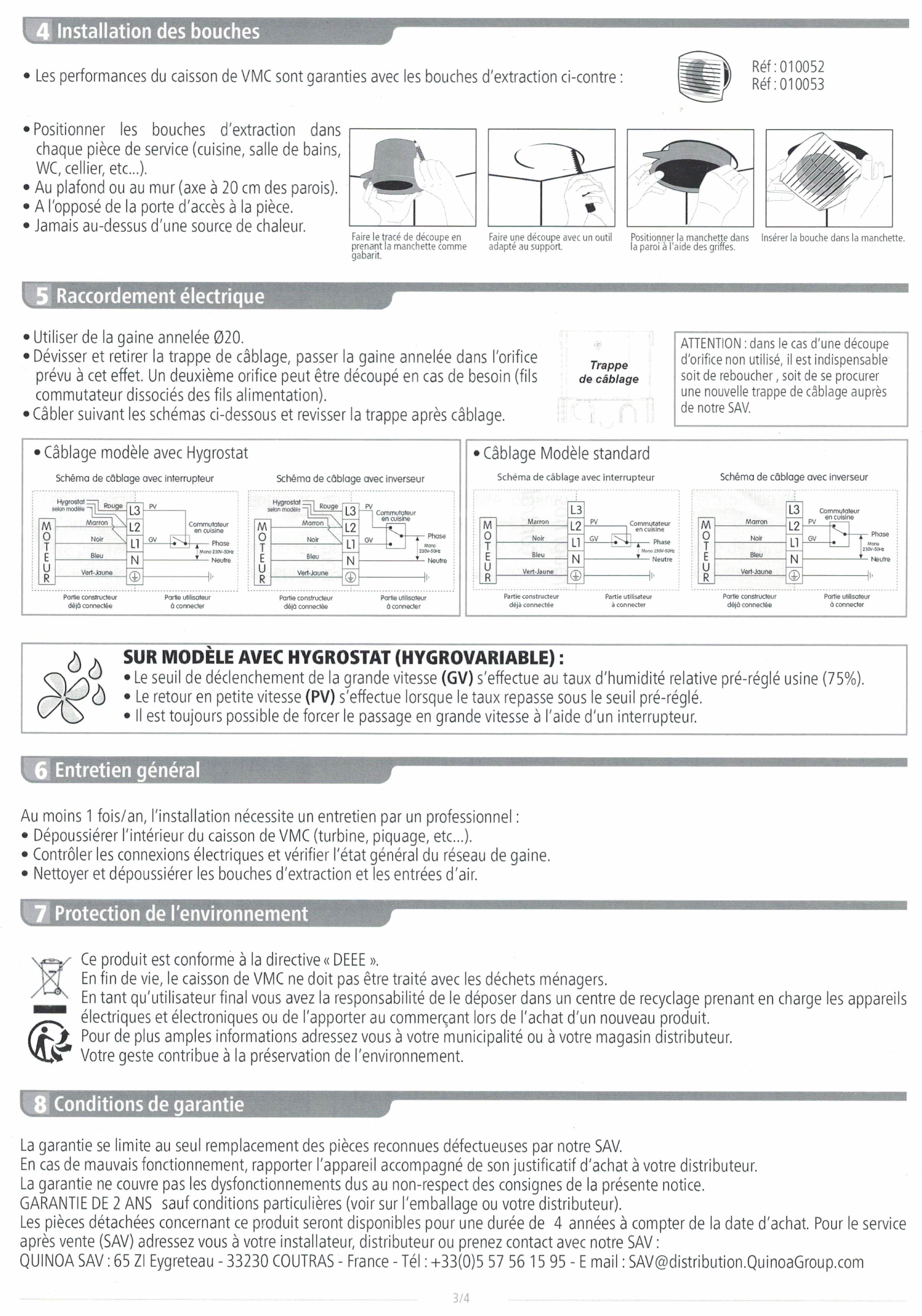

ma VMC fait un bruit de turbine depuis des mois. Faut que je fasse qqc.
Je vais commencer par la nettoyer si j'arrive à y accéder et à la démonter sans tout péter :D
Elle fonctionne tjr mais elle est bruyante. Je pense que c'est plus un signe de vieillesse que d'encrassement. non ?
Si je dois la changer, faut partir sur quoi ? je vois des groupes à 80€ et d'autres à 700€ pour du simple flux hygroréglable. sachant que je vais surement déménager d'ici 2 ou 3 ans...

https://rehost.diberie.com/Picture/Get/t/97202
j'ai branché la terre, le neutre et le L3. En L1 c'était trop bruyant.
J'ai bien un bouton poussoir dans la cuisine mais j'ai que 3 fils qui arrivent dans les combles :D
n°67156236

Tu as dû acheté la même que moi (casto aussi et même notice).
Si tu as que 3 fils et pas 4, je doute que ton interrupteur à la cuisine soit branché à l'ancienne VMC ^^
Perso, j'ai pas mis interrupteur. Rien à foutre d'avoir deux vitesses. J'ai branché pour avoir toujours la grande vitesse (GV). Je préfère que mes logement en location soit bien aéré.

Le bouton poussoir se connecte directement à la bouche d'extraction. Il n'y a aucun fils devant aller aux combles.
Le bouton commande l'ouverture de la bouche (grand ouvert ou moins ouvert), et non la vitesse du moteur de VMC.
Tu te trompes je pense.
Le bouton de commande permet de changer la vitesse du moteur et donc l'aspiration d’où les deux vitesse (avec une consommation d'électricité différente en passant).
Le fil de commande se branche dans la vmc dans les combles. Sur le bornier de la vmc, il y a d'ailleurs les même inscription que sur le schéma.
n°67157512
andre1980
Les gros nichons vaincront
Posté le 05-11-2022 à 23:33:59  profilanswer
khuzd_ a écrit :
Bonsoir,
Je voulais acheter avant 2023 mon isolation voir placo et j'aimerai savoir si vous avez des sites références style 123elec mais en placo ?
Merci d'avance !
Il n'y a pas de site pour les gros matériaux car jamais livré par correspondance.
Il faut faire le tour des magasins de bricolage et négocié.
n°67157528
hawkins
Posté le 05-11-2022 à 23:36:22  profilanswer
+1, pour en avoir installé deux c'est comme cela
Men are brave
n°67157789
flash23
Fin de race brainwashée
Posté le 06-11-2022 à 00:25:29  profilanswer
Pas chez moi.  [:cerveau spamafote]
VMC Atlantic Hygrocosy BC : il n'y a pas de réglage de vitesse possible. Il n'y a qu'une seule vitesse, constante.
Et il n'y a qu'un seul câble qui arrive au moteur : celui de son alimentation.
Le bouton petite vitesse / grande vitesse de la cuisine agit directement sur le volet de la bouche de la cuisine en l'ouvrant en grand (il se referme ensuite à demi, après un certain temps).
https://www.domomat.com/412291-vmc- [...] omomat.pdf
Page 4, pour le branchement sur le bloc moteur.
Mais en effet, sur le modèle dont vous parlez, c'est comme vous dites.
Par contre ce n'est pas le cas de toutes les VMC, apparemment.
Message édité par flash23 le 06-11-2022 à 00:26:56
