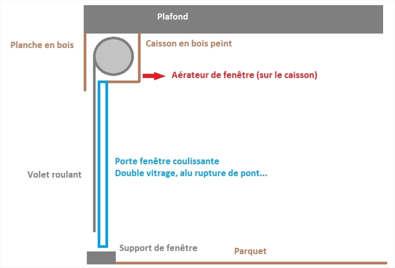

DrDooM a écrit :
Vu que ça parle fenêtre avec volet roulant en caisson intérieur, y a une isolation phonique dedans? Je compte en faire installer (en remplacement de fenêtres sans volet roulant), dont une fenêtre qui donne sur une allée où passent parfois des voitures, ce sera pour une chambre.
Non généralement il n'y a rien.
Faut déjà regarder en premier pour changer les entrées d'air par des entrées d'air phoniques ça aide

Ah ? Ca m'intéresse ça. Après dans mon appart c'est des pauvres grilles antiques dans les caissons... Est-ce que juste une mousse ferait le taf ? (Je peux pas les bouger, j'ai le gaz) (et je vais pas investir trop non plus, je suis locataire et des travaux de rénovation de l'immeuble sont prévus)
