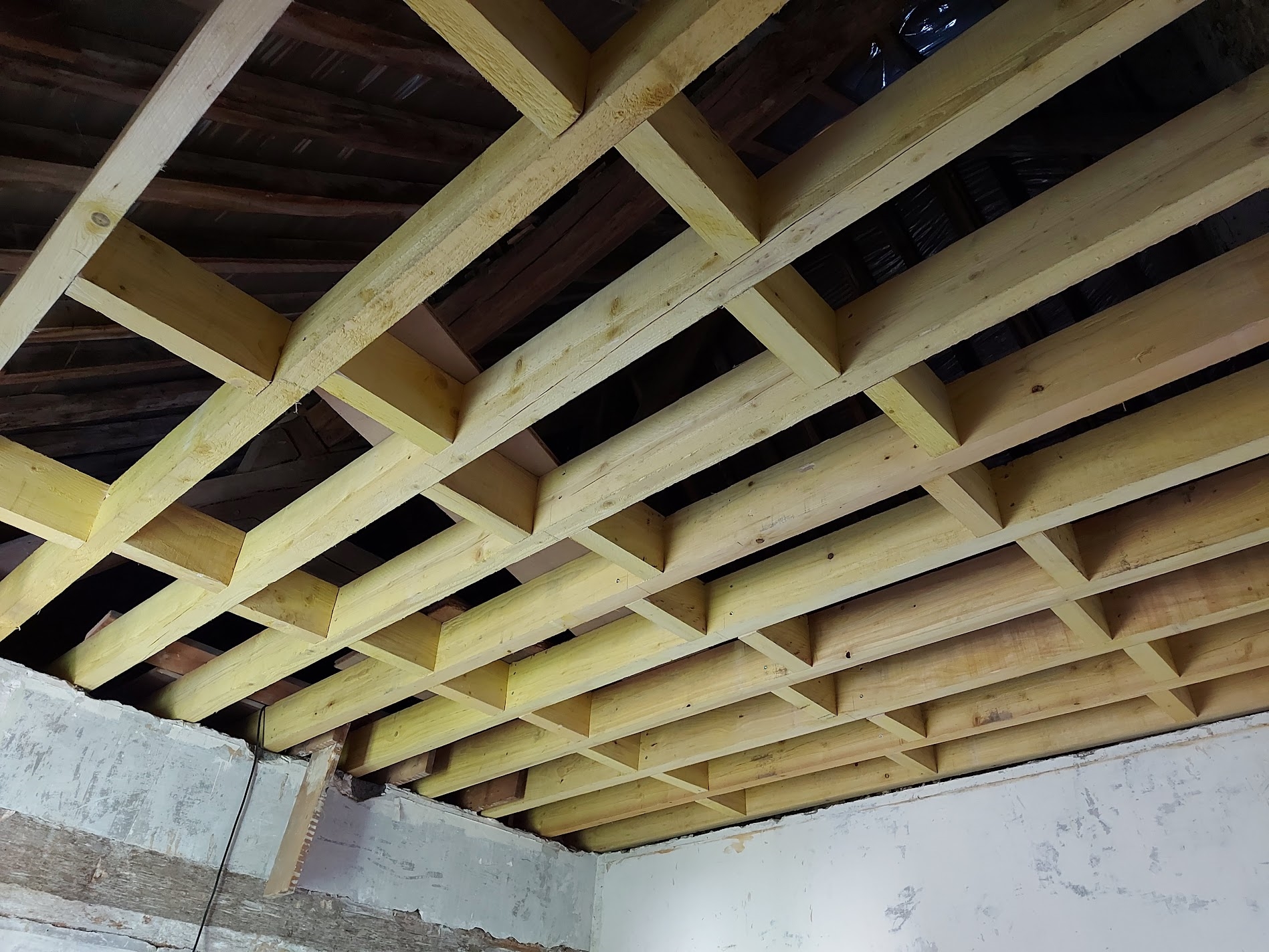

Erlum a écrit :
Coucou, je reviens avec mon plancher.  :o
https://rehost.diberie.com/Picture/Get/r/87428
Pour rappel : réno, ancien plancher en solivettes de 160*35, pièce de 3,5m de long (portée des solives) par 3.6m.
J'ai fait le choix de partir sur des solives neuves comme conseillé ici. On passe donc sur des solives en 175*63 et on va réduire un peu l'entraxe.
J'ai un nouveau choix à faire pour le plancher au-dessus : les dalles actuelles sont de l'agglo, non vissé, 25mm d'épaisseur.
C'est pas tout neuf, un peu dégueulasse, mais ça pourrait potentiellement le faire une fois vissé. Dans le même temps, j'ai développé un frein psychologique à réutiliser de vieux machins sur une structure neuve.
Pour vous, ça un intérêt de passer sur de l'OSB3 de 19/22 pour remplacer ça ? Ou c'est juste une question de tranquillité d'esprit ? Pour info, le but est de pouvoir aménager les combles à terme.
https://rehost.diberie.com/Picture/Get/r/94890
Avant : 40cm d'entraxe sur des solives de 160*32, posées sur pile béton d'un côté, et posées sur bastaing de 80*80 de l'autre, fixé au mur en pierre par 3 espèces d'agrafes métalliques  :o
Après : 32cm d'entraxe sur des solives de 175*63, posées sur pile béton d'un côté, suspendues par sabots métalliques sur bastaing de 225*75 de l'autre, fixé par 10 tiges filetées de 35 avec scellement chimique  :bounce:
Avant ça grinçait bien. Maintenant ça grince plus (du tout).  :o
OSB de 22 chopé en promo, mis au grenier et prêt pour assemblage une fois le plafond posé.  :wahoo:

Quelle portée ?

mikamika a écrit :
Quelle portée ?
3.6m
Les solives font 4m, on s'est débrouillés pour ne pas les couper même si elles entraient parfois en conflit avec celles de la pièce d'à côté, qui elles ont du être coupées pour les accomoder.
Message édité par Erlum le 23-10-2022 à 18:24:13

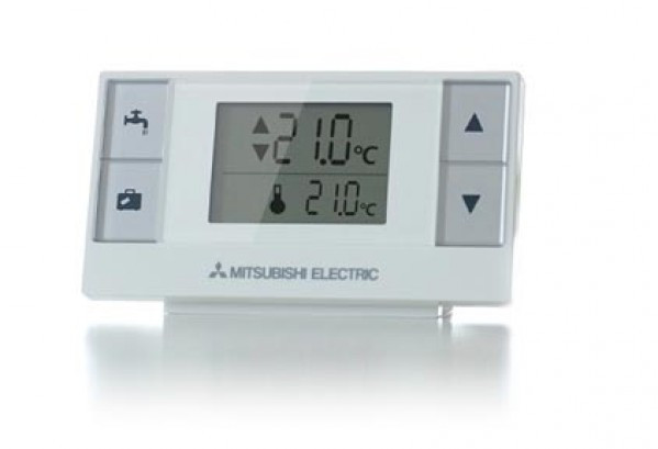

Pour ma part j'ai un petit boitier de controle avec des boutons qui me permettent de piloter la température directement depuis le salon:
https://www.amifrigo.com/media/catalog/product/cache/1/image/650x/040ec09b1e35df139433887a97daa66f/p/a/parwt50r_1_1.jpeg
Et il est avec un support pied ou/et mural donc je peut le mettre où je le souhaite, pour l'instant je ne l'ai pas fixé justement je détermine a l'usage quelle sera sa position idéale et comme en plus l'an prochain je mets un poele dans le salon bah il va surement migrer ailleurs.
En effet si ta sonde c'est un systeme filaire c'est plus compliqué de la déplacer dans tes pièces froides.
Si tu baisses le réglage de tes tetes thermo ca va pas forcément chauffer moins vite, mais ca s'arretera plus tot donc ca chauffera moins globalement, mais pas moins fort, ca gardera juste ton salon a une température inférieure. Les tetes thermo tu choisis la plage de fonctionnement du radiateur et pas sa puissance.
J'aurai tendance a dire que ta perte de chaleur est etrange, normalement ta chaleur d'en bas devrait quand meme monter en haut, a moins que ta maison soit vraiment mal isolée...
En effet dans ta pièce de vie la TV et les humains doivent aider la pièce a se maintenir a température tandis que dans les autres pièces bah ca refroidis...
Pas le choix c'est soit déplacer ta sonde soit chauffages d'appoint dans les pièces froides, j'opterai pour la première solution, un thermostat sans fil ca coute pas très cher et tu sera tranquille et pourra le déplacer partout.

Voilà, plancher bas isolé.
A deux + deux potes, 400 balles de laine de verre 200mm, du fil électrique et une boîte de vis, en 7h c'était plié.
L'artisan aurait sans doute fait ça mieux, mais pour 2000 balles de plus :o
Là il fait très chaud, donc on n'a pas pu constater l'effet, on verra un peu plus tard dans l'hiver.
J'ai environ 7m² de rab, va falloir que je trouve quoi en faire...

3.6m
Du bien beau travail que tu as fait.
J'espère que tu es fier de toi quand tu es debout dessus  :D
 [:mooonblood:2]

flash23
Fin de race brainwashée
Posté le 23-10-2022 à 23:24:58  profilanswer
scalpatif a écrit :
Mais c'est quoi ta sonde? juste un fil branché a ta PAC?
https://www.amifrigo.com/media/cata [...] r_1_1.jpeg
C'est un peu l'équivalent de ta sonde : avec un écran et des touches pour piloter la température.
Elle est fixée au mur, mais elle est forcément alimentée par le secteur, et c'est la raison pour laquelle ça me semble compliqué de la déplacer.
Je reviens sur cette ligne :
D'où le "risque" pour la PAC, non ? (Risque économique, en fait.)
Car c'est là où ce que disait mon installateur n'était pas déconnant : si les têtes thermostatiques se ferment avant même d'avoir atteint la température de consigne (si j'interprète bien ta phrase), alors la PAC va tourner en permanence tant que la température de consigne ne sera pas atteinte.
Or, si les têtes se ferment avant, alors cette température ne sera jamais atteinte.
Donc la PAC va tourner, tourner, tourner... pour rien.
Et le pognon va s'envoler.  :o   [:catalonix:10]
C'est comme ça que j'avais compris la remarque de l'installateur sur le fait de laisser ouvert à fond les radiateurs du RDC.
Et je ne vois pas comment il pourrait en être autrement.

scalpatif
GT: scalpatif
Posté le 24-10-2022 à 07:55:08  profilanswer
Alors déja vérifies que ton thermostat soit bien alimenté par le secteur car c'est pas evident, c'est pas forcément le cas, les thermostat sur secteur c'est assez minoritaire. C'est pas parce qu'il est accroché au mur qu'il est sur secteur. Le mien, sur piles s'accroche aussi au mur.
Ensuite sur le quote, non, tu te mélanges les pinceaux. J'ai dis que tes tetes thermo dans la pièce de vie vont se couper avant que ta température de consigne soit atteinte dans SDB et étage mais tes radiateurs de la salle de bain et l'étage eux continuerons a chauffer jusqu'a ce que la température soit atteinte, si ils sont correctement dimensionnés ca ne posera pas de problèmes car une fois la température de consigne atteinte dans SDB et étage bah la c'est la PAC qui se coupera (puisque les thermostatiques seront ouvert a fond dans ces pièces.)
Donc aucuns risques puisque la PAC ne va pas pousser sur un circuit fermé. ET pas de risque non plus qu'elle tourne indéfiniement sans jamais atteindre la température de la pièce car dans SDB et étage a moins d'avoir d'énooormes déperditions et des chauffages clairement sous dimensionnés bah ca va atteindre la température et le thermostat va indiquer a la PAC de s'arréter.
Crois mois , la reflection de ton installateur c'est uniquement si tu as un circuit fermé, si tu as une ou deux tetes de radiateurs ouverte a fond tu n'as plus a tenir compte de la reflection de l'installateurs.
Tu as donc 2 craintes a avoir:
- Circuit fermé, ce qui n'est pas ton cas puisque tu m'a dit avoir des robinets manuels dans la SDB et une chambre, tu laisses ouvert a fond l'un ou les deux et déja t'es tranquille la dessus, au pire tu peut laisser ouvert a fond un thermostat d'une pièce où tu sais que tu n'ateindra jamais 25 degrés (je ne sais pas quelle est la température max de fermeture de tes tetes thermo) comme ca tu gardes un circuit constament ouvert et tu n'a aucuns risques de pousser sur un circuit fermé, et ce cas de figure n'abimerai pas spécialement ta PAC mais surtout ton circulateur qui normalement est extérieur a ta PAC (sauf quelques exceptions), c'est une sorte de pompe qui fais que l'eau circule dans ton circuit de chauffage.
-La pièce dans laquelle ce situe ton thermostat, un risque c'est que ton radiateur dans cette pièce soit sous dimensionnés et qu'avec l'eau que tu lui envoie ca ne suffise pas pour chauffer ta pièce, genre tu regles sur ta PAC une eau volontairement basse pour faire des économies et du coup ca suffit pas pour chauffer ta pièce a la température de consigne demandée sur le thermostat. Ou bien tout simplement radiateur trop petit pour ta pièce. Résultat, cette pièce ( et uniquement celle ci a prendre en compte) n'arrive pas a monter jusqu'a la température de consigne, du coup oui ta PAC va tourner en permanence (et a fond sauf si consigne de température de départ d'eau ) pour essayer de la monter en température mais ne pas y arriver, du coup oui ca va te couter un peu de pognon. Mais ca aussi tu  ne crains rien puisque tu m'a dis que tu arrivais a chauffer ces pièces mais que tu avais des déperditions et qu'elles se refroidissaient plus vite.
Donc comme je te l'ai dit, aucuns problèmes.
Vraiment la meilleure solution pour toi et je le répète, verifies bien ton thermostat si c'est a piles ou secteur, si secteur et que tu ne te sens pas de le faire apelles un plombier chauffagiste voir un éléctricien pour un déplacement de thermostat, ca te coutera pas grand chose et ton problème est résolu.
Si tu veut continuer a débattre dessus je te conseille de basculer sur le topic pompes a chaleur, on s'attarde trop ici et ca peut en déranger certains ;) :
https://forum.hardware.fr/hfr/Discu [...] 24_664.htm
