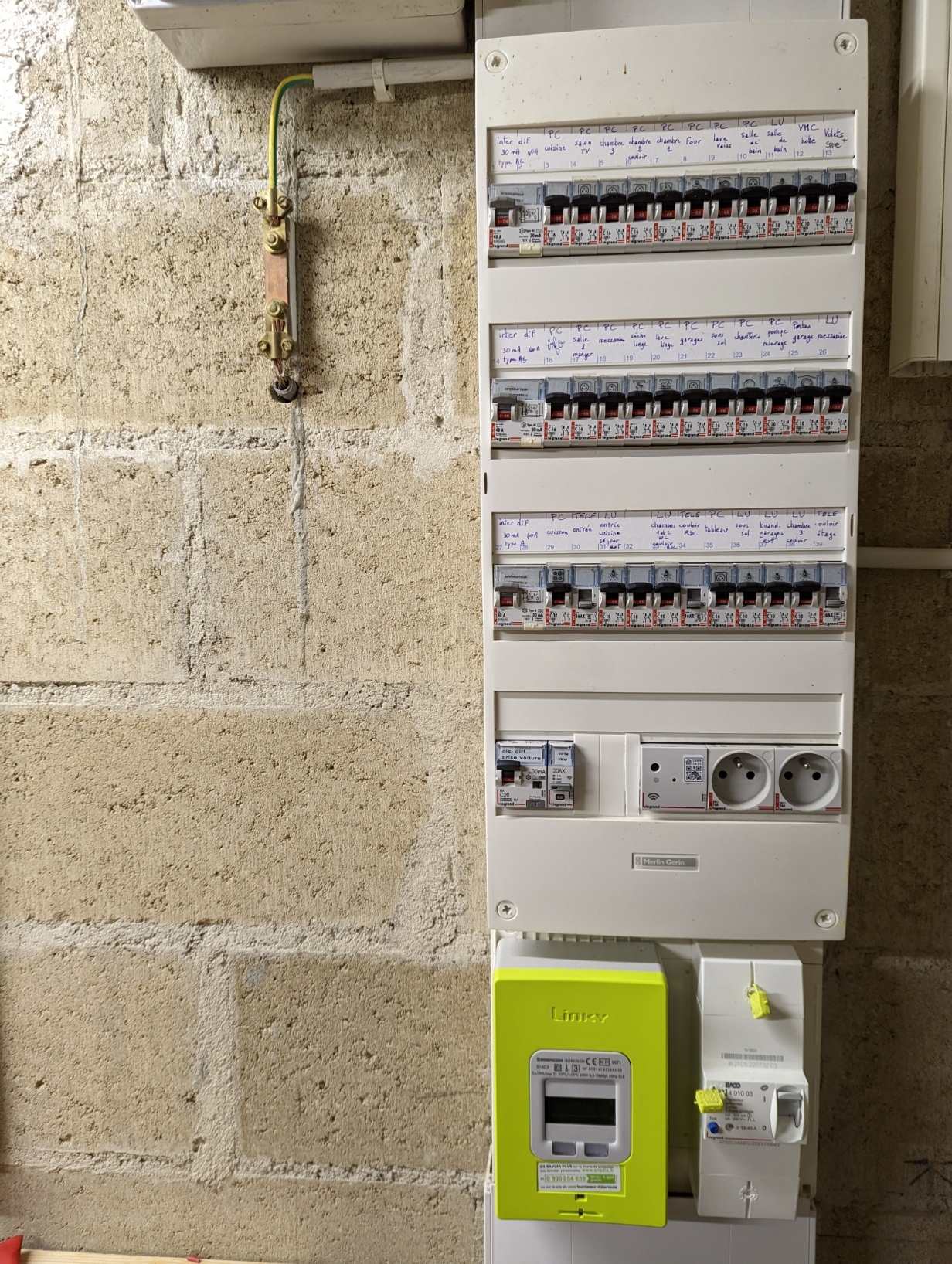

Question toujours pour les électriciens :)
Comme vous l'avez vu dans les pages précédentes, j'ai installé une prise Greenup pour mon VE puis j'ai ajouté un module de commande wifi et un contacteur. Tout fonctionne bien.
Mais, je vais dans un mois refaire ma SDB, je vais ajouter un sèche serviette électrique pour lequel je vais devoir tirer une ligne dédiée et ajouter donc un disjoncteur au tableau.
Sauf que je n'ai plus de place :(
Déjà mes inter diff sont surchargés, il faudrait donc que j'en ajoute un pour respecter un peu la norme. Plus un disjoncteur pour le sèche serviette.
J'ai pensé à :
-Virer une prise :o et ajouter mon inter diff et mon disjoncteur en bas.
-Ajouter un petit tableau à gauche du tableau principal et le dédier à la voiture électrique. C'est possible d'ajouter un tableau à côté, ça serait aux normes ? Et si oui comment je relie les 2 tableaux ? Du 6 carré depuis la réglette du tableau principal vers la réglette du 2ème tableau ?
https://rehost.diberie.com/Picture/Get/t/90078
Message édité par bernardo le 25-09-2022 à 12:56:51

eeeinstein
Électricien au CERN
Posté le 25-09-2022 à 12:58:33  profilanswer
Vire les prises et tu ajoutes 2 murales juste à coté.
n°66856666

Posté le 25-09-2022 à 13:06:21  profilanswer
Et ça te coûtera moins cher qu'un second tableau ^^

bernardo
qu'est ce tu'dis ?
Posté le 25-09-2022 à 13:15:55  profilanswer
OK, je vire les prises alors
Pour ajouter une ligne pour le sèche serviette de 2000w, je compte passer par une gaine de 20 qui alimente les 2 prises de la salle de bain en 3x2,5. Est ce que je peux rester en 1,5 mm2 pour le sèche serviette qui sera seul sur cette ligne ? En 1,5 je devrais pouvoir utiliser cette gaine pour repasser ces nouveaux fils je pense ?
Et le disjoncteur C10 ou C16 ?
Message édité par bernardo le 25-09-2022 à 13:49:44
Oui, 1,5mm² sans problème. Tu peux mettre un 10A  mais il sera limite (2300W) ou un 16A et tu seras large. (HS mais 2000W pour une Sdb c'est beaucoup, à voir selon la surface de cette dernière)

Quelle serait la meilleure manière d'ajouter un dis / fusible à ce tableau ?
https://i.imgur.com/1MDYqNT.jpeg
C'est comme ça depuis toujours, jusqu'à présent j'avais pas trop cherché le HB qui avaient été fait pour monter ce qu'il y a dans la cuisine (plaque, LV, four, micro onde, frigo), mais là j'ai du remettre la tête dedans et bon...autant la pâque de cuisson et le LV semblent ok, chacun sur un dij, autant le four...c'est un câble et au bout une prise le tout relié à une multiprise maison. Sue cette multiprise y'a aussi le frigo une Nespresso (bon ça osef)
https://i.imgur.com/yQEg2Q4.jpeg
Bref j'me dis qu'un jour ça va finir par brûler. J'sais qu'en théorie on doit rpas remplir une ligne complète de dij mais je vois pas comment faire autrement là. C'est une loc et le bailleur s'en ballec' (un voisin qui a récemment emménagé à demandé à ce que ce soit mis comme il faut, ils ont refusé  [:slay:2] )
J'aimerais donc  ajouter un disj / plomb et pouvoir tirer un câble jusqu'au four. Ballec' que le câble soit +- apparent, c'est deja le cas.
Ça vous semble une bonne idée ou autant laisser tel que c'est ?  [:transparency] merki
Men are brave
Tout refaire à neuf.
De rien :o
À ce niveau j'ai envie de dire t'es plus à ça près :sweat:
Et comme dit par eeeinstein, faut tout refaire. Je ne mettrais pas de redface par contre.
D'ailleurs pour le locatif, doit pas y avoir un diag électrique ?
n°66857812

Daphne a écrit :
Pourquoi y'a deux "machines à laver" ? C'est le LV un des deux ?
Lave vaisselle, machine à laver le linge et sèche linge.

Malheureusement ce serait partir sur bcp de procédures pour obtenir une remise a neuf...
Men are brave
n°66857896
Roger01
Posté le 25-09-2022 à 16:43:30  profilanswer
eeeinstein a écrit :
Shelly 1 pour piloter le radiateur en direct ou alors en passant par une diode pour le FP : https://shop.shelly.cloud/shelly-1- [...] omation#50
Avec un module température par dessus : https://shop.shelly.cloud/temperatu [...] mation#312
Ou alors un thermomètre d'ambiance dans chaque pièce : https://shop.shelly.cloud/shelly-pl [...] automation
Quand tu dis en direct, c'est à dire? Car j'ai l'impression que c'est du coup ON/OFF géré par Shelly et que c'est genre jeedom qui contrôle ça. le FP c'est quoi?
C'est encore flou dans ma tête, même si je comprends le principe :o
