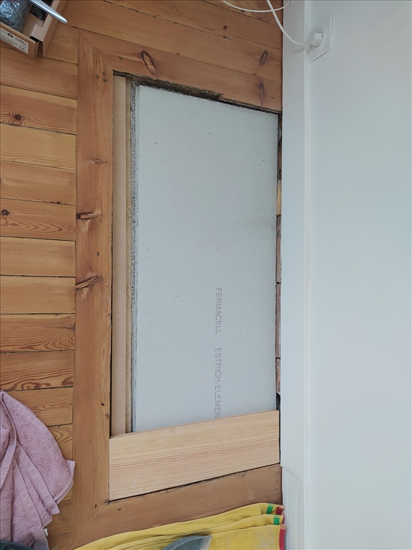

Bon j'ai sauté le pas après avoir bien procrastiné : combler un parterre de cheminée qu'on a enlevé. Cetzit du marbre fendu.
Le trou à combler https://rehost.diberie.com/Picture/Get/r/83289
Le geotextile
https://rehost.diberie.com/Picture/Get/r/83290
Granules de ferma cell
https://rehost.diberie.com/Picture/Get/r/83291
Et enfin la plaque de fermacell avec une chute du nouveau parquet
https://rehost.diberie.com/Picture/Get/r/83292
Du coup, j'avais une question pour le parquet : je colle à la colle ? J'ai de la msp 108 'objet lourd' de chez bostik qui traine depuis un mois.
Après restera plus qu'à vernir le parquet et je pourrai enfin monter mon dressing  :lol:
c'est propre, solution adaptée à ton pseudo, bravo !
Oui c'est suffisant la colle, c'est ce que j'utilise pour mon parquet massif, j'ai réutilisé un paquet ouvert depuis un an, il y avait un peu séparation de phase, mais ça colle bien encore.
dommage de ne pas avoir le même format de parquet que le reste de la pièce, mais bon si c'est au fond d'un placard ...
