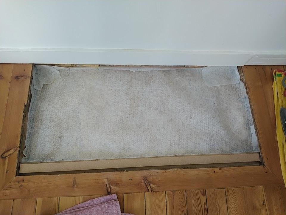

Bon j'ai sauté le pas après avoir bien procrastiné : combler un parterre de cheminée qu'on a enlevé. Cetzit du marbre fendu.
Le trou à combler https://rehost.diberie.com/Picture/Get/r/83289
Le geotextile
https://rehost.diberie.com/Picture/Get/r/83290
Granules de ferma cell
https://rehost.diberie.com/Picture/Get/r/83291
Et enfin la plaque de fermacell avec une chute du nouveau parquet
https://rehost.diberie.com/Picture/Get/r/83292
Du coup, j'avais une question pour le parquet : je colle à la colle ? J'ai de la msp 108 'objet lourd' de chez bostik qui traine depuis un mois.
Après restera plus qu'à vernir le parquet et je pourrai enfin monter mon dressing  :lol:

Attention je ne vais pas du tout répondre à ta question :o
Pourquoi pas une petite plaque de marbre et une cheminée électrique pour "mettre des flammes d'ambiance" sans l'utiliser pour le chauffage ?

Cette entrée de cheminée est déjà comblée.
Cette pièce est le bureau. En dessous il y a le salon avec une cheminée dont le conduit va directement au second (chambre d'amis) en zappant donc le premier.
Il faudrait tuber le conduit etc... Ce n'est pas quelque chose que j'envisage. Je chauffe au gaz et je n'ai même pas passé un hiver encore dans cette maison :d
Le geotextile
C'est le parquet que tu compte mettre dessus ?
Si ca se voit plus, ça ira, autrement je trouve pas ca très joli.
Le coller, faut que ton support soit lui même fixé.
Mon feed ici Origin : Urbain_Lambert
