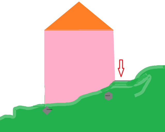

Posté le 06-02-2021 à 11:01:56  profilanswer
Dans le futur (cet été peut-être, j'espère), je vais créer une porte d'entrée sur la façade nord de la maison.
Ca donne sur un petit bout de terrain plat (le seul de toute la parcelle :D ) mais c'est actuellement encore de l'herbe (et de la terre grasse). Pour que ce soit plus propre il faudrait créer une terrasse.
Ca devrait faire une douzaine de m².
Je fais quoi à votre avis ? Je gratte un peu, je fous de la ferraille, je coule du béton ? Je prévois un drain le long de la façade nord de la maison (terrain en pente) pour éviter l'eau stagnante sur le béton ? Dessous ce n'est pas un vide sanitaire mais le sous-sol.
Schéma paint de toute bôôôôté :
