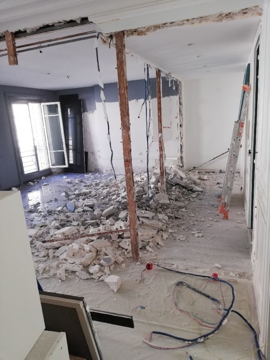

- Alors Tilk, elles sont fixées les prises ?
- Presque
https://www.gallop-renovation.com/wp-content/uploads/2019/02/de%CC%81molition-appartement-Paris.jpg

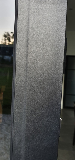

Posté le 02-11-2020 à 15:21:46  profilanswer
PierrotLeDingue a écrit :
Quelqu'un a des portes ou porte de garage en RAL2100 Noir étoilé et peut mettre une photo voir ce que ça donne de loin ? Enfin sur une vue plus large qu'un échantillon de 10cm sur 10 quoi :o
De rien :o
https://i.ibb.co/QdDD1yX/20201009-185632.jpg
https://i.ibb.co/WVJbg5h/20201009-185501.jpg
https://i.ibb.co/R9BYB1G/20201009-185448.jpg
https://i.ibb.co/J7TML5d/Screenshot-20201102-152530-Gallery.jpg
Message édité par rody le 02-11-2020 à 15:27:02
Merci.
Tu en penses quoi ? Ça tire pas un peu sur le marron ?
L'effet étoilé ne fait pas trop paillette ?
J'aime beaucoup, non pas du tout marron.
Je trouve ça moins "lisse" que le noir classique.
On m'a dit que c'était moins sujet à la dilatation   [:l'homme des tavernes:2]
