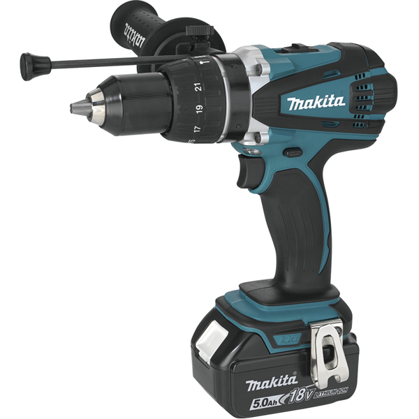

Posté le 30-11-2017 à 20:58:33  answer
calagan57 a écrit :
Hello les proprio HFRien!  :o
- perçage du carrelage pour fixer meuble SdB: quel type de foret?
Perso j'utilise ça en mode perceuse avec percussion (C'est pas un marteau piqueur le truc, c'est genre 0,5 joules et c'est parfait pour cet usage) :
http://www.makita-groupe.fr/images/600_600/DHP458RTJ.jpg
Avec ça en forêt :
https://www.guedo-outillage.fr/fischer-forets-beton-sds-plus-4-taillants-ig-21108.jpg
Dont le coté sds est serré dans le mandrin
Et ça sur le carreau a percer en croix de 10cm de coté dont le centre est le trou à faire :
https://www.outiz.fr/fstrz/r/s/www.outiz.fr/medias/sys_master/keepeek/keepeek/h65/h2a/9162584522782/BARNIER-Ruban-adhesif-PVC-6095-LOrange-33mx50mm-115482-6095-01707-01-L.jpg?frz-v=242
J'ai dû faire une 30aines de trou sur des carreaux déjà posés ou non posé, et jamais de bris jusqu’à présent. Après quand le trou est à 1cm du bord, je pose d'abord le carreau sur le mur/sol et j'attends 2/3 jours que la colle prenne bien. Pour les trous sur carreau non posé, je mets le carreau sur un vieux de matelas décathlon de gym (les trucs de 1cm d’épaisseur en rouleau de toute les couleurs)
L'avantage de cette méthode pour moi, c'est que j'ai toujours tout le matos nécessaire a portée de main, et que le matos employé n'est pas mort après 3 trous  :o . Pour finir, y'a pas besoin de flotte avec ma méthode et ca prend genre 15sec pour un trou de 10mm dans du grès cérame, soi bcp plus rapide que les autres méthodes pour bricoleurs sans le sous
Message édité par Profil supprimé le 30-11-2017 à 21:07:35
