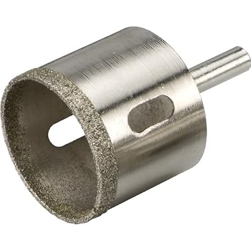

Bonjour,
pour découper des ouvertures dans des carreaux de ciment, je vais avoir de trépans adaptés.
Quelle marque propose un bon rapport qualité prix?
n°47195078
Posté le 26-09-2016 à 11:13:42  answer
comawhite a écrit :
Bonjour,
Quantités de trous a la grosse, diamètre des trous et épaisseurs des carreaux et support des carreaux aussi ?

Moins de 10 trous, 45 mm de diamètre environ , 1,2cm d'épaisseur, carreaux non posés

Posté le 26-09-2016 à 11:38:46  answer
Pour moins de 10 trous une scie cloche diamantée wolfcraft devrait suffire, un peu au dessus tu prends du bosch, si t'es riche du Tivoli.
J'ai commencé avec la wolfcraft, elle fonctionne bien sauf le foret centreur qui est pourri. Du coup achète aussi un bon forêt béton du même diamètre.
Ensuite scotch sur toute la surface du trou, trou au foret à béton puis derrière scie cloche diamentée en arrosant.
Tu y va molo pour pas péter le carreau et ca roule  :jap:
Je parle de ce genre de scie cloche : https://images-na.ssl-images-amazon.com/images/I/51j%2BClPCwiL._SY355_.jpg Avec bien sûr un forêt centreur.
Voilà c'est ca : https://www.amazon.fr/Wolfcraft-592 [...] B3NKPZZAZV
Oublie la mousse et achete un foret béton de même diamètre que le foret centreur et c'est bon  :jap:

comawhite
Posté le 26-09-2016 à 12:06:31  profilanswer
merci pour les conseils.
Wolcraft, c'est de meilleure qualité que les équivalents noname de chez casto?

Posté le 26-09-2016 à 12:27:14  answer
QUe des chinoiseries y compris wolfcraft. Après t'a 10 trous, et la wolfcraft à de bons retours pour le prix (y compris le mien). A toi de juger des risques que tu veux prendre mais la wolfcraft fera le job convenablement (avec un foret béton en plus).
En outillage vouloir gagner 10€ pour une moindre qualité n'est pas un bon calcul, au mieux tu fais le job avec une qualité plus pourri et plus lentement, au pire tu casse soi l'outil soi la pièce et ta gagné un autre aller-retour en magasin de bricolage pour racheter un autre outil plus cher. . .
C'est du vécu de nombreuses fois  :o
Puis une fois fini revente de la scie et du foret sur LBC pour 10€ et basta (si tu es a 10€ près)

comawhite
Posté le 26-09-2016 à 14:45:06  profilanswer
tout à fait d'accord, mais comme wolfcraft n'est pas tivoly en notoriété, je  me posais la question de l'écart réel avec du "noname"
