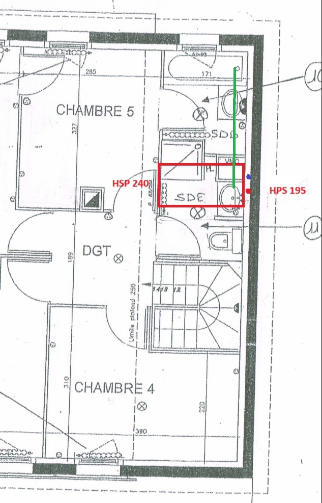

Retour sur mon projet de fusion SDB + SDE pour faire une pièce "normale".
Je suis confronté à quelques difficultés techniques.
https://rehost.diberie.com/Picture/Get/f/485761
Aujourd'hui, une douche 80*80 est présente dans la SDE, du côté où la HSP va de 240 à 220cm environ. Tout le volume SDE + SDB va être démoli pour être repensé. Mon souhait est d'implanter une douche avec receveur rectangulaire 160*80, dont l'entrée se ferait côté gauche du plan (le côté droit sera bloqué par meuble vasque). De plus, les alimentation sont déjà présentes de ce côté (points bleu et rouge), et c'est le chemin le plus court pour aller rattraper l'évacuation de la baignoire (en vert) et éviter un receveur "trop haut".
Problème : nous n'avons que 195cm de HSP du côté du pignon (moins 10cm mini de haut pour le receveur), donc 185cm max au plafond. C'est très juste pour implanter une colonne de douche.
Il est question de créer un doublage de 7cm pour encastrer platine et réseaux, cela nous amènerait à environ 190cm à la jonction mur/plafond.
J'ai envisagé les solutions suivantes :
1) ciel de pluie encastré mais qui se retrouverait en biais à cause du plafond (ou création d'une niche placo pour faire un encastrement horizontal, mais bon galère) et en plus la hauteur risque d'être limite, les pannes de la charpente se trouvant vraiment proche du faux plafond.
2) encastrement avec pommeau sur mat, mais les mats font mini 10cm + hauteur pommeau je pense que ce sera trop juste.
Je ne suis pas très fan non plus des solutions encastrées à cause des difficultés de maintenance, et de la nécessité de tout péter dès qu'un élément est défectueux (en plus d'être hors de prix).
3) implanter une colonne classique, dont l'angle de retour est plus ouvert pour suivre la ligne du plafond, et coller la tige supérieure du pommeau au plafond. J'ai trouvé une colonne qui corresponde à ce critère, et dont l'angle est de 100°, correspondant à l'angle du plafond. Cela mettrait le pommeau à environ 190cm de haut, pas fou mais je ne vois pas comment faire mieux (ma femme mesure - de 170cm, et moi 173cm). Cette solution a ma préférence car colonne de douche "standard" facile à remplacer.
https://www.hansgrohe.fr/articledet [...] t-27267000
https://www.livea.fr/391378/showerpipe-crometta-s-240-1jet-ecosmart-27268000.jpg
https://rehost.diberie.com/Picture/Get/r/485760
Sinon il faut renoncer à la grande douche rectangulaire et remettre un receveur carré (90*90 pour avoir un peu plus de place) du côté où la HSP est la plus haute, et faire du rangement à côté...  [:tim_coucou]
Qu'en pensez-vous ?
EDIT :
Sinon, entrée conservée côté gauche, mais mettre réseaux et colonne de douche aussi côté gauche, sur la cloison séparant de la chambre 5. Si on garde l'entrée de ce côté cela implique porte coulissante obligatoire et receveur plus haut car evac plus longue. L'isolation phonique des réseaux encastrés va poser soucis avec le reste de l'étage cependant.
Message édité par nebucad_nezzard le 28-01-2026 à 10:09:59
S'il n'y a pas de solution, c'est qu'il n'y a pas de problème. / Mon feedback

à prendre en compte que ce genre de changement fait perdre de la valeur au bien si un jour tu revends.
Oui suffit d'inverser le sens de la douche pour avoir les arrivées d'eau sur la partie avec 2,40 d'HSP, dans l'autre sens ça ne passe pas, même si tu dois rehaussé le receveur de 5cm de l'autre côté
concernant l'obligation de porte coulissante je ne comprends pas trop pourquoi, un peu comme le ciel de pluie, qui utilise ça ?  les femmes évitent généralement de se mouiller les cheveux sauf une à deux fois par semaine et quand tu ouvres ce truc tu prends toute l'eau stagnante froide sur la poire ..
Message édité par XaTaK55 le 28-01-2026 à 10:25:10
Assistant maitrise d'ouvrage bâtiment
n°74159892
nebucad_ne​zzard
don't panic
Posté le 28-01-2026 à 10:45:51  profilanswer
Perte de valeur, de fusionner SDE ET SDB ?
Dans le cas présent, c'est tellement mal fichu avec des pièces tellement petites que cela va plutôt remettre les volumes et l'agencement d'équerre avec les attentes actuelles. Ça plus le fait de séparer les WC.
On aura une SDB avec douche et baignoire ensemble, et un minimum de volume de circulation.
La CH5 n'est plus une chambre, mais un espace aménagé en circulation / dressing / coin bureau.
Il y a une 2nde SDE au RDC.
L'obligation de porte coulissante (ou battante, à voir l'emprise ouverte) vient avec l'inversion de la douche, car l'entrée se retrouve au niveau du point d'eau donc il faut fermer obligatoirement (en battant ou coulissant), alors que de l'autre côté on peut laisser une douche ouverte.
Quant au pommeau en hauteur (ou ciel de pluie), ma foi je trouve ça très agréable perso :)
Mais je suis un homme et me mouille les cheveux à chaque douche, pour une femme l'usage est plus limité en effet.
Message édité par nebucad_nezzard le 28-01-2026 à 10:53:04
