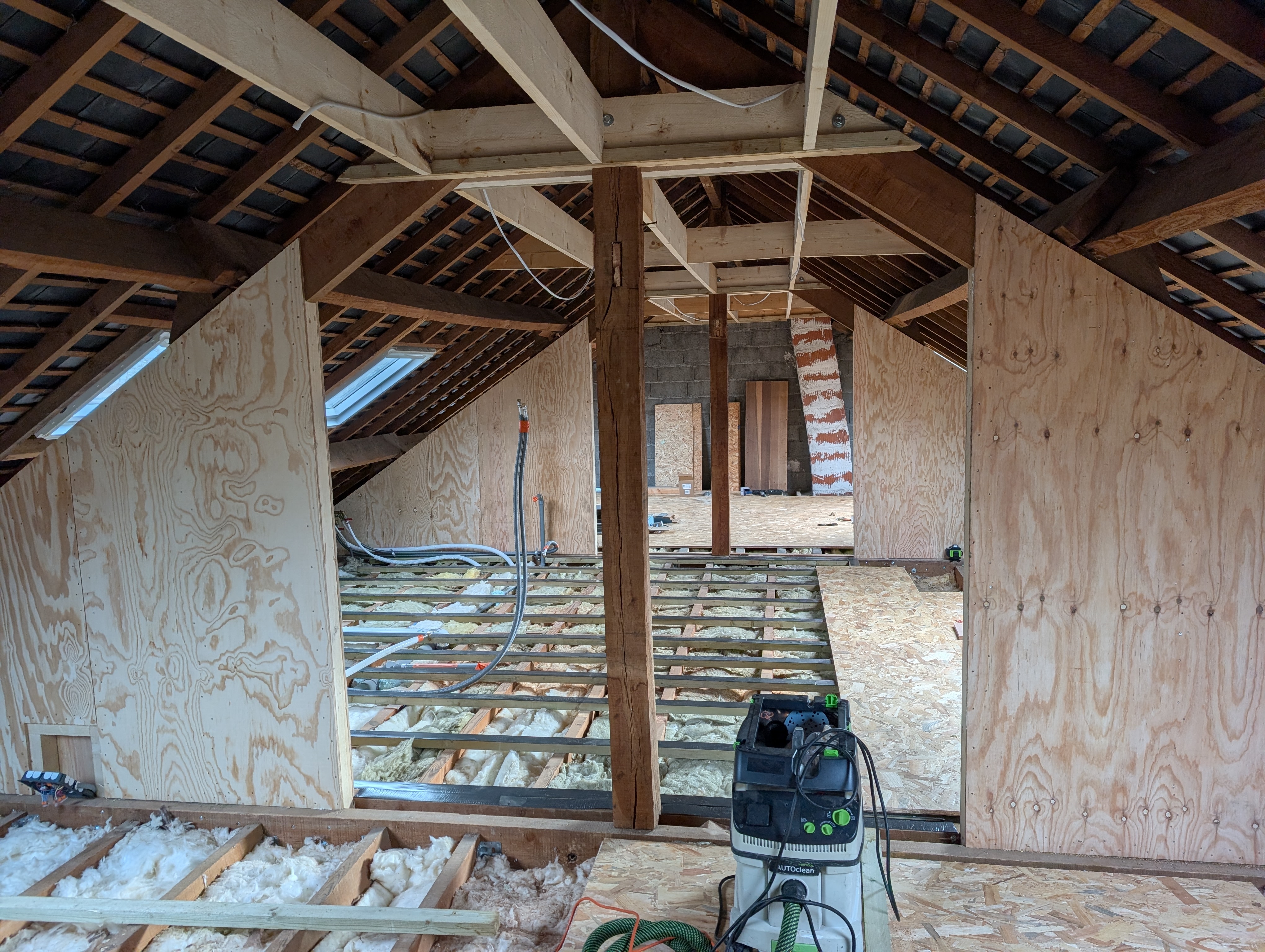

Posté le 29-01-2026 à 10:13:05  profilanswer
C'est rigolo je viens de voir neo world et mathew77 que c'est avec vous 2 que j'ai échangé en septembre concernant mes travaux.
Pour info je suis donc parti là dessus :
Suspentes integra 2 12-16 posées pour 14cm
Chevrons de 10cm de profondeur espacés de 60cm
Isolation entre chevrons de 75mm rockmur R=2.1 (ça laisse la lame d'air de 2cm entre tuiles et isolant)
Isolation en couche croisée avec du rockplus premium de 14cm R=4.35
J'ai posé mes suspentes avec entraxe de 50cm, par contre j'en ai posé sur tous les chevrons (donc une tous les 60cm). Je sais que normalement c'est tous les 120cm mais j'ai imaginé ça plus pratique pour embrocher des panneaux. Petit surcoût tout à fait indolore sur le chantier au total.
les premières étapes du chantier :
https://i.ibb.co/m5yH21bB/PXL-20250909-161840953.jpg https://i.ibb.co/KxhmXWJ1/PXL-20250915-154718178.jpg https://i.ibb.co/XrVzyZCr/PXL-20250916-165754013.jpg https://i.ibb.co/HT7X3nZX/PXL-20250918-155411349.jpg
Message édité par jmfion le 29-01-2026 à 10:15:46

https://rehost.diberie.com/Picture/Get/t/486091
https://rehost.diberie.com/Picture/Get/t/486092
J'ai renforcé les fermes avec du CP de 15mm, passer les réseaux pour WC et SDB et j'ai commencé la pose de l'OSB 15mm.
J'aimerais finir le sol d'ici fin février, pour pouvoir ensuite doubler mes pannes et faire l'isolation des rampants avant début juillet.
Message édité par mathew77 le 29-01-2026 à 11:13:20
Je pige pas trop les 3 photos ?
Tu as carrement viré les fermettes ?
In vino very classe. T-shirts, accessoires et cadeaux vin et œnologie
n°74167449
jmfion
Posté le 29-01-2026 à 15:05:16  profilanswer
Ouaip c'est ça. L'IPN au milieu et le nouveau solivage en acier reprennent tout le poids de la charpente pour rendre les combles aménageables et pouvant supporter de l'habitation (un truc du genre 220 ou 250kg/m² de mémoire). Une fois ça posé, toutes les fermettes peuvent dégager
PS: Si c'était pas clair vu mon questionnement autour de simple suspentes que mon niveau en bricolage est modeste, c'est des pro qui ont fait ce travail  :lol:
Et no spoil ça coûte cher  :sweat:
Message édité par jmfion le 29-01-2026 à 15:18:53

Mais la charpente paraît légère pour y pendre du placo +isolant
Je vois pas une panne pour reprendre le poids des chevron une fois chargés
Un pro t’as dit que c’était ok ?
Car moi par exemple avec mes pannes espacées de 2m 20 les charpentiers m’ont tous dit de rajouter des pannes intermédiaires si je voulais plaquer + isoler
Mais les rampants sont moins raides que chez toi donc ça doit jouer
Et tu as gardé le pied droit / jambe  donc ça doit suffit peut être
Message édité par djbennyj le 29-01-2026 à 15:30:24

Oui oui j'ai pas mal discuté avec eux du projet dans sa globalité. Les pieds droits ne sont pas d'origine, ça a été rajouté justement pour renforcer le tout. Le rampant fait 2m
Message édité par jmfion le 29-01-2026 à 15:39:55
n°74167784
djbennyj
Ivre au chai
Posté le 29-01-2026 à 16:04:55  profilanswer
Ok je vois . Je voyais ça plus haut
Mais ça donne une impression légère quand même xD
Faudrait faire des calculs sur la sections de chevrons quand même .
2 m sans panne ça paraît beaucoup
A moins que 2m soit le total et non la portée entre pied droit et faîtage .
Message édité par djbennyj le 29-01-2026 à 16:13:52
n°74167906
jmfion
Posté le 29-01-2026 à 16:23:36  profilanswer
C'est 2m entre le pied droit et l'entrait. C'est fait par des pros, boîte sérieuse, qui en a fait sa spécialité (transformation charpentes pour combles aménagés)
n°74168015
