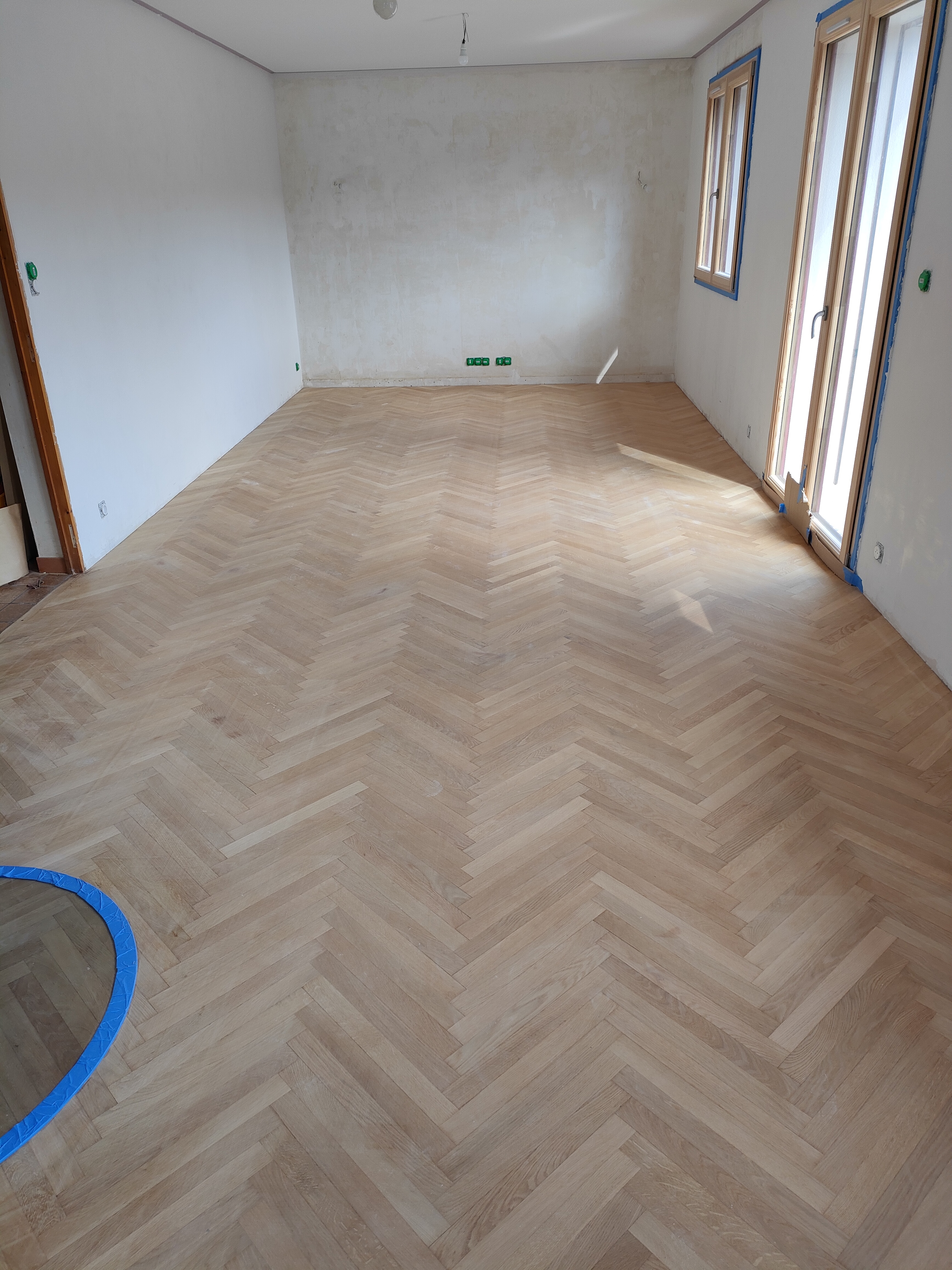

À deux semaines du déménagement, les travaux continuent : le parquet du salon est désormais poncé !
https://rehost.diberie.com/Picture/Get/r/382986
Dans l'ensemble ça rend bien, pourtant je ne suis pas satisfait du résultat final : le grain le plus fin proposé sur la ponceuse à parquet est du 120, et il reste toujours des traces du dernier passage ("rayures" peu profondes, mais qui sont quand même bien visibles quand on y prête attention). Des passages supplémentaires ne changent rien (j'ai de base croisé les axes).
J'ai testé une ponceuse excentrique (initialement utilisée pour finir les bords plus proprement que la bordureuse un peu bourrine): au grain 60 ou 80 ça ne fait pas grand chose sur les parties déjà bien poncées et au grain 180 ou plus ça donne certe un toucher plus lisse, mais sans effacer les marques visuellement...
Y a-t-il une solution miracle qui ne me prenne pas 2 jours (j'ai exclu de refaire les 30m² avec ma ponceuse à bande, même si ça donnerait un meilleur résultat : déjà testé avec succès sur 2m², qui m'ont pris 3h...), ou je fais avec en espérant que la vitrification ne rende pas ces défauts plus visibles ?

Ca rend déja super je trouve.  :love:  Une fois vitrifié ca va être top. Et ces petites irrégularités sont aussi ce qui va donner de l'ame à ton parquet.  :jap:
Je m'étais toujours dit que ce genre de parquet outre la prise de tête à poser, le fait d'avoir le grand dans tous les sens ça prend forcément un temps fou pour ne pas avoir du marquage hors fil. Faut faire avec, de toute façon des gens vont marcher dessus  :o

korteks
Posté le 31-03-2025 à 15:46:53  profilanswer
Le problème, c'est que ces irrégularités sont plutôt régulières justement  :O (j'ai fait des trajets bien droits et parallèles avec la ponceuse !)

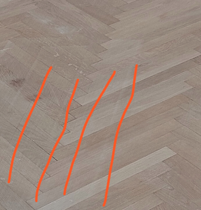

Bon, si j'arrive à poser une journée de récup cette semaine, je tenterai un passage rapide de ponceuse à bande pour lisser un peu l'ensemble, sinon je ferai avec les défauts que je serai peut-être le seul à voir...

On parle bien des stries toutes droites ?
Moi aussi je trouve ça dégeu  [:dovakor_:2]
Et j'ai un doute que la vitrification les fasses disparaitre.
Il faudrait poncer avec une excentrique ?
https://rehost.diberie.com/Picture/Get/f/383048
Message édité par crazytiti le 31-03-2025 à 15:57:47

Si les traces ne disparaissent pas, c’est que le grain utilisé n’est pas assez gros ?

Posté le 31-03-2025 à 15:59:17  profilanswer
Normalement on commence au gros et on va de plus en plus petit (valeur du grain qui augmente : 0, 2 c'est du gros, 120, 200 ... c'est du moyen, en peinture on a du 800, 1000 ...)
Mais là on dirait que c'est la machine qui n'est pas la bonne.
Edit : sur un tuto à 2 balles ils indiquent qu'il faut poncer en diagonale sur un parquet à chevrons.

Ne surtout pas vitrifier en pensant que ça va gommer les irrégularités, au contraire ! Ça doit etre niquel.

Ah non, ça c'est se la sciure fine entre 2 passages, qui n'a pas été aspirée par la machine. J'ai pris la photo avant nettoyage  :D
Mon "problème" vient des marques de ponçage, effectivement liées au type de machine utilisée (gros rouleau qui tourne), mais qui ne se voient pas de loin. Les ponceuses à disque comme ci-dessus étaient proposées pour du béton, pas forcément adaptées au bois d'après la boîte qui me l'a louée.

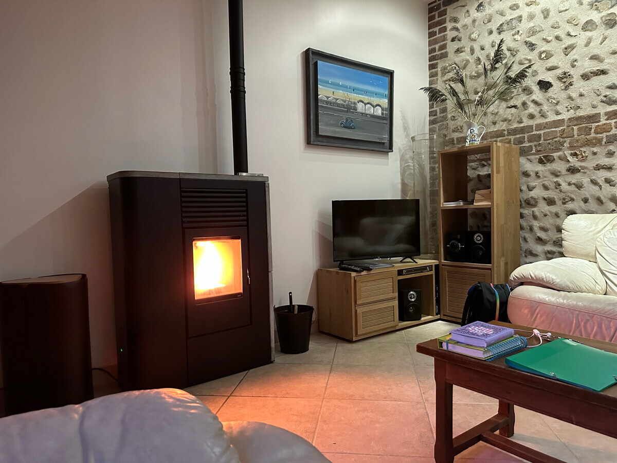

Bonjour,
Je reviens vers vous suite à l'audit énergétique que je viens de recevoir.
J'aimerais avoir quelques avis sur mon plan de rénovation.
Voici l'audit : https://www.dropbox.com/t/KZonHlsd8yZ4ryHf
L'espace de vie est composé de la cuisine ouverte sur salon/wc/sdb/4 chambres, sur un sous sol non chauffé (garage/buanderie/bureau/chambre/sdb).
https://i.ibb.co/FqzDFkQB/plan.jpg
(avant/après ouverture de la cuisine, emplacements envisagés du poêle)
Nous ne sommes pas du genre à chauffer beaucoup, 20°C dans le living, stricte minimum dans les chambres, jusqu'à 16° la nuit en hiver, sans que cela nous gêne.
Actuellement il n'y a que des vieux chauffages électriques. Pas de chauffage central.
Nous avons 56000€ pour faire la rénovation énergétique mais aussi un rafraichissement intérieur : sols (nous allons recarreler par dessus nous même), peintures, nouvelle cuisine.
Vu que l'isolation n'est pas "trop mauvaise" (enfin d'après le rapport), nous pensions installer une PAC air/air réversible gainable, pour que ce soit discret et éviter l'installation d'un circuit d'eau et des radiateurs, en plus d'un poêle hybride pellet/bois centré (en plein milieu de la maison, dans le living, au niveau du couloir qui part vers les chambres).
Je pensais également isoler le plancher par le sous-sol moi même, améliorer l'isolation du plafond par les combles.
Garder un chauffe eau classique.
Petit système photovoltaïque que j'installe moi même sans volonté particulière d'y mettre une batterie.

https://img3.super-h.fr/images/2025/04/01/snapshot_28247524964696574b2852c76.jpg
Il faut quasiment 5 minutes pour que la chaleur commence à sortir le temps que le truc s’amorce. Ensuite la régulation thermique est pas ouf, le truc chauffe pleine blinde.
Enfin faut recharger le bidule au mieux tous les jours et vider les quelques cendres.
A choisir je prend la PAC sans aucune hésitation.
