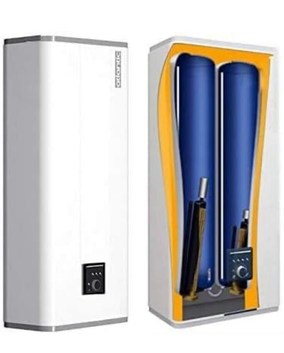

Posté le 13-03-2025 à 08:31:17  profilanswer
Des conseils pour un chauffe eau thermodynamique connecté svp ?
Je connais pas du tout la réputation des diverses marques ariston, thermor, Atlantic etc…

Fig. 1 : chercher à cumuler le maximum de sources de panne possibles :o

nical_73
Posté le 13-03-2025 à 10:06:45  profilanswer
Ils le sont tous maintenant en fait donc ça change rien.
Ils ont leur appli perso, si ça te suffit, fonce. Sur UFC Que choisir il y  a un comparatif, si tu veux les résultats fais moi signe je te dirai le trio de tête.
Sachant que les prix sont tous dans un mouchoir de poche, pour 200L c'est entre 1500€ +/- 100€
Un chauffe eau pas thermodynamique avec des panneaux solaires et un routeur :)

Osx-Wind
Posté le 13-03-2025 à 17:02:47  profilanswer
Calcule bien la rentabilité vs un traditionnel. J'ai un thermor (1.6k), sachant qu'il y a une visite de contrôle tous les ans pour la partie pompe à chaleur. Et niveau bruit, si c'est pas installé en extérieur (ou loin au fond du garage), faut le prendre en compte aussi. Perso, sous-sol, on l'entends encore dans les chambres au dessus la nuit par exemple.
C'est obligatoire ? Ou bien c'est un choix de ta part ?
n°72560078
nical_73
Posté le 13-03-2025 à 18:28:01  profilanswer
C'est si tu as une pompe à l'extérieur, et je ne sais pas si c'est obligatoire, mais pour un CET qui prend les calories dans le local installé .... même les manuels de fabricants ne parlent pas de visite technique

helmuth
Posté le 13-03-2025 à 18:51:47  profilanswer
Est ce que seulement ça peut être rentable un chauffe eau thermodynamique?
Je regarde chez thermor, ils disent durée de vie 10 ans, comme un chauffe eau normal.
https://assistance.thermor.fr/hc/fr [...] odynamique
Ça sort vers 2000 balles pour 200L vs 400 balles le même en électrique. Ça laisse 10 ans pour rentabiliser 1600 balles, t’a intérêt à à voir un COP qui tient la route surtout dans un garage non chauffé par 2 degrés tu pleures si le COP est à 1,5  :o
Sachant que j’avais un 250L de pauvre qui a du coûter ce genre de tarif qui a duré 13 ans et qui fonctionnait encore très bien (Lemercier) mais que j’ai remplacé dans le cadre d’une rénovation. Le bidule a eu zéro entretient en 13 ans. Mon père à même jamais du tester la vanne de surpression qui finalement marchait très bien après test  :o
En plus faut le mettre dans une grande pièce et ça fait un raffut de dingue.

polo avait fait un comparatif assez instructif, c'est jouable à priori et pis si la partie frigo est HS il reste les résistances d'appoint  :D
https://www.youtube.com/watch?v=6kYdpoMwzAI
bon par contre il fait avec un chauffe eau avec unité extérieur,  le top en terme de logique c'est de mettre en entrée du groupe l'air extrait de la VMC mais bon les modèles avec VMC coutent un bras de mémoire

espérance de vie de 10 ans, c'est  extrême court,  un ballon d'eau chaude classique c'est + de 20 ans.

Aucune idée, je te mets ce que raconte thermor  :D
Dans les faits j’ai aucun ballon qui a duré plus de 15 ans.
Mais si c’est le cas, pour le prix d’un thermodynamique, t’as un chauffe eau normal pour 80 ans  :o

Osx-Wind a écrit :
Je connaissais pas, je viens de regarder. En reprenant ses formules, ça matche pas trop pour moi, y a trop d'écarts de prix. En tout cas si c'était à changer, je pense que je partirai sur un ballon standard plus petit, ne serait-ce que parce que c'est plus simple à changer / entretenir que l'actuel.
Pour l'entretien j'ai redemandé à la boite qui vient, c'est effectivement non obligatoire, juste de contrôle. Mais ils conseillent de le faire vraiment tous les ans (ouai tu m'étonnes :D)
Après t’as des ballons double cuve (à la suite l’une de l’autre). Ils sont plus petits par contre ils chauffent « tout le temps » (pas qu’en heure creuse). Ils enregistrent comment tu consommes ton eau chaude et s’adaptent pour moins chauffer si possible.
Après ça n’a d’intérêt que si ta famille a tout le temps le même programme de douche. Par contre si t’as plus d’eau chaude il chauffe beaucoup plus vite avec leur deux cuves et deux résistances (genre t’as de quoi prendre une douche en 40 min).
https://img3.super-h.fr/images/2025/03/14/snapshot_1144108930.jpg
